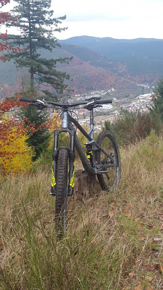

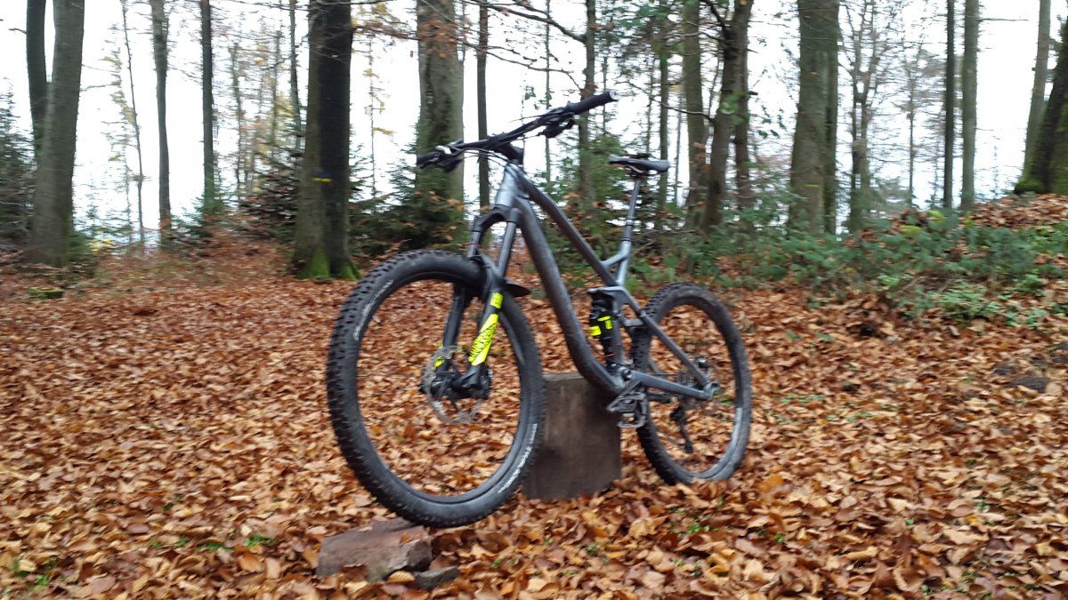

Somit stehen kleine optische Anpassungen an
Sattel mit neongelber Schale, neongelbe SQLab Griffe und Decal-Set für Dämpfer und Gabel ebenfalls in Neongelb
=> Farb-Overkill. Aber Neongelb geht bei mir immer
Cool.....bin ich mal gespannt. Hoffe du machst mal ein paar Bilder für uns, wenn du fertig bist.
Ich kanns zumindest für Gabel und Dämpfer empfehlen, sieht in natura richtig gut aus, ist aber Geschmackssache, ich mag's ... Meine Handycam nimmt leider das Neon nicht richtig auf!
Sieht wahrlich gut aus
Ich hab allerdings die Team-Version. Die hat ja von Haus aus schon mehr Farbe. Aber mir egal

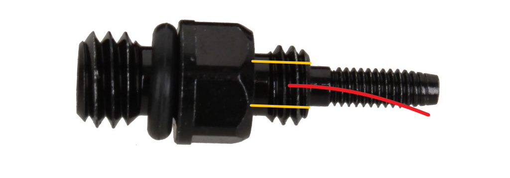

Es geht Mit leichten Änderungen bringt man sie bis auf 7 mm rein.
- Die Umlenkhebellagerung ist kein Problem, musste nichts bearbeiten
- Connectamajig weglassen, stattdessen hose barbs verwenden
- beim hose barb die Überwurfmutter weglassen, evtl einen Kabelbinder als Sicherung verwenden
(oben an der Fernbedingung ist der Schlauch auch ohne Sicherung auf das Feingewinde geschraubt, und dort hat man sicherlich wesentlich mehr Belastung in Form von Bewegung beim Lenken)
Hose barbs:
Montiert ohne Überwurfmutter
Länge vom Bund aus gemessen (Die maximale Tiefe beim M ist etwa 283 mm in der Mitte des Rohres)
Montierte Stütze
Nächster Plan: den hose barb modifizieren um die letzten 7 mm noch rauszuholen:
- Überwurf-Gewinde abdrehen (wenn möglich, kommt auf die Wandstärke an)
- Schlauchgwindeteil biegen (Alu auf 250 ° erhitzen und dann abschrecken, dann ist es für 30 minuten duktil)
- Schlauchgwindeteil evtl kürzen
