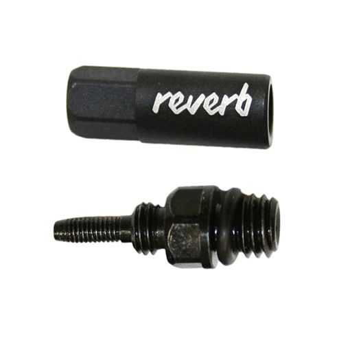

Hat schonmal jemand erfolgreich bei canyon den oberen Dämpferpin bestellen können. die machen mich da im Chat echt völlig fertig. Das Teil wird auf keiner expl. Zeichnung dargestellt und ich kann nirgens eine bestellnummer finden... Die wollen mir immer die dämpferschraube oder buchsen andrehen. Und der techniker ruft natürlich nie an. Hab mittlerweile schon 2h im chat vergeudet und so langsam werde ich blutrünstig
Den hier?
Oder meinst den?
Hab den nun bei Canon bestellt gekriegt. Ich such wenn Ichs hab Mal die Bestellnummer raus und dann kann die hoffentlich an die Startseite

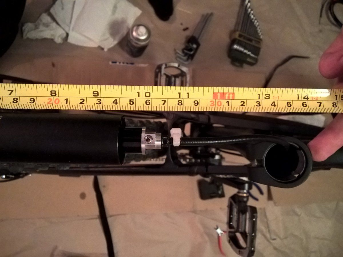

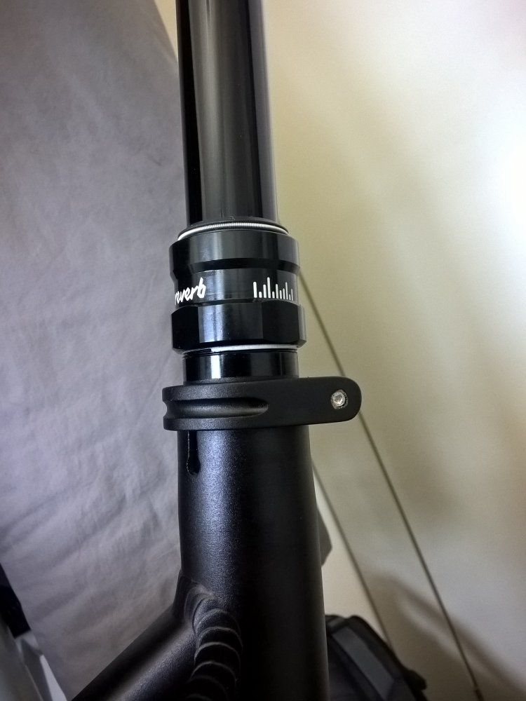

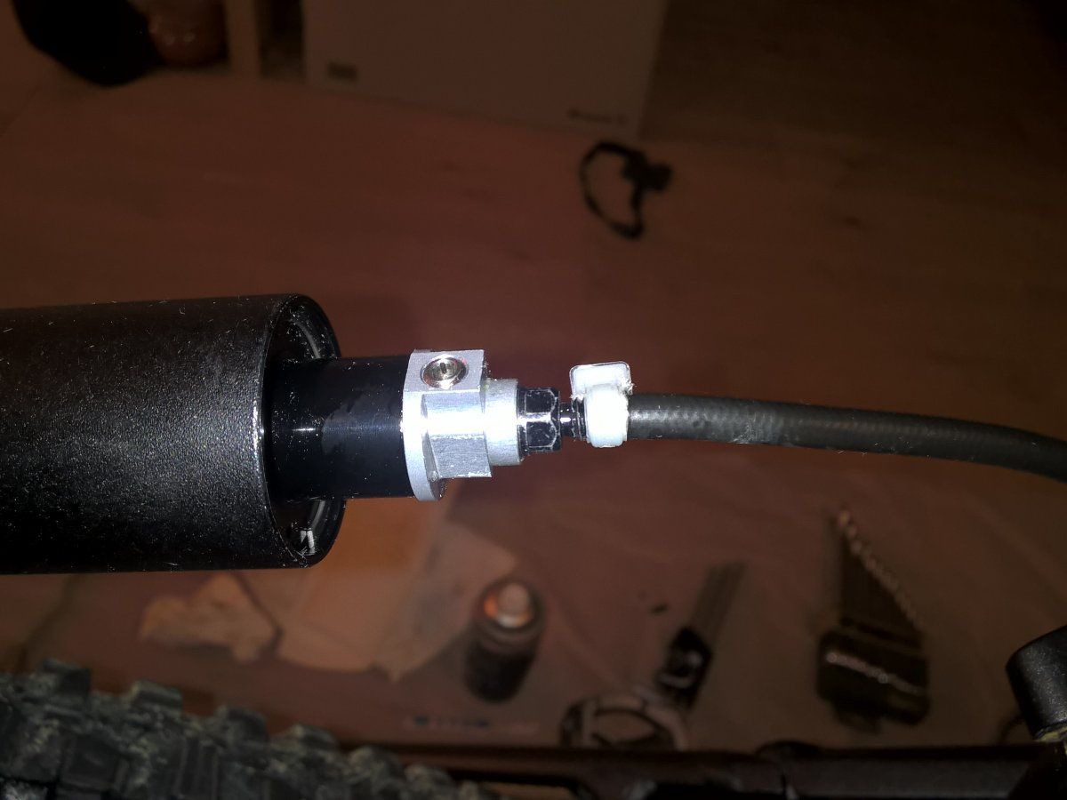

Ich habe gestern in nem Race M CF die 170ger verbaut und es geht bestens. Ich habe die alte Leitung verwendet und somit das Connectamajig weggelassen. Bei mir steht sie noch 36mm raus, also alles ein wenig unkritischer als es bei ULLMOD war
Sehr geil
Freu dich auf die erste Ausfahrt, wirst sehen, 170 zahlen sich aus!
Ah, und Bilder wären cool
Mit der erstem Ausfahrt fertig und es ist geil was 4,5cm mehr platz ausmachen... allein schon in kurven und anliegern
Anbei noch die Bilder.
