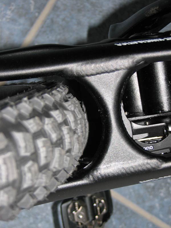

Ein Punkt gefällt mir aber nicht so! Der Hinterreifen hat zur rechten Kettenstrebe am Yoke nur ca. 2-3 mm Platz, während es links ca. 7 mm sind. :eek: An den Sitzstreben sieht es aber mittig aus. Ist das bei euch auch so?:confused:

So jetzt mal noch ein paar Bilder dazu!
Und wie siehts bei euch aus?

Das sieht aber arg eng aus... warum macht man so was?! Bei meinem 2011er AM habe ich mehr Platz zwischen Mantel und Hinterbau.
Das ist die noch die Frage, ob es bei allen so ist!? Ich finde hält 2mm Luft zur Kettenstrebe (Yoke) nicht gerade viel. Beim Fahren kanns da mal leicht schleifen!

Also ich habe mal das Bike beim Rollen in Schräglage gebracht und dann mal ordentlich reingetreten. Auch mit größter Gewalt bekomme ich die Reifen nicht gegen den Rahmen gedrückt. Passt also aus meiner Sicht. Mir ist auch aufgefallen, warum die Bauweise so ist: Rechts ist die Strebe enger am Reifen, da mehr Platz für die Kettenblätter benötigt wird.

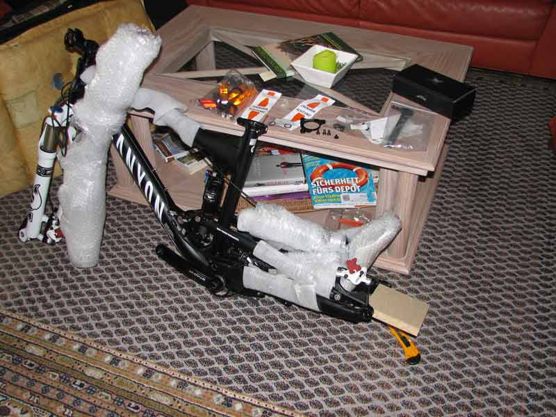

So siehts nach dem Auspacken aus. Man achte auf den Flaschenhalter :cool: Bei meinem ist genug Platz zwischen Hinterbau und Reifen.

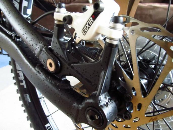

Was stimmt denn da nicht, wieso hängt das so durch? Das ist so, wenn ich vorne das kleine hab und hinten das 3. oder 4. kleinste.

@ maxl_nbg: Irgendwas stimmt mit deinem Schaltwerk nicht, das hängt viel zu weit vorne. Vergleiche dein Bild mal mit den Bildern auf der Canyon Seite. Ich kenne mich leider mit den Shimano Shadow Schaltwerken nicht aus, daher kann ich dir keinen konkreteren Tip geben...

Genau diesen Vergleich habe ich gerade gemacht. Hab genau das gleiche gesehen. Da ist am Schaltauge so ne Nase, das man das Schaltwerk nur so und so weit drehen kann. Wenn man es ganz ab montiert und auf der anderen Seite diese Nase wieder hin macht, ist auf einmal alles gut. Dann war nur noch das Problem, dass der Umwerfer nicht eingestellt war. Das war das für mich leichter zu lösende Problem :)
