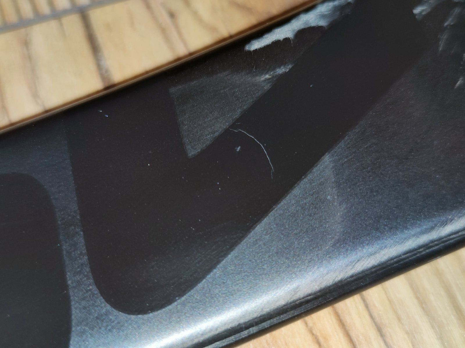

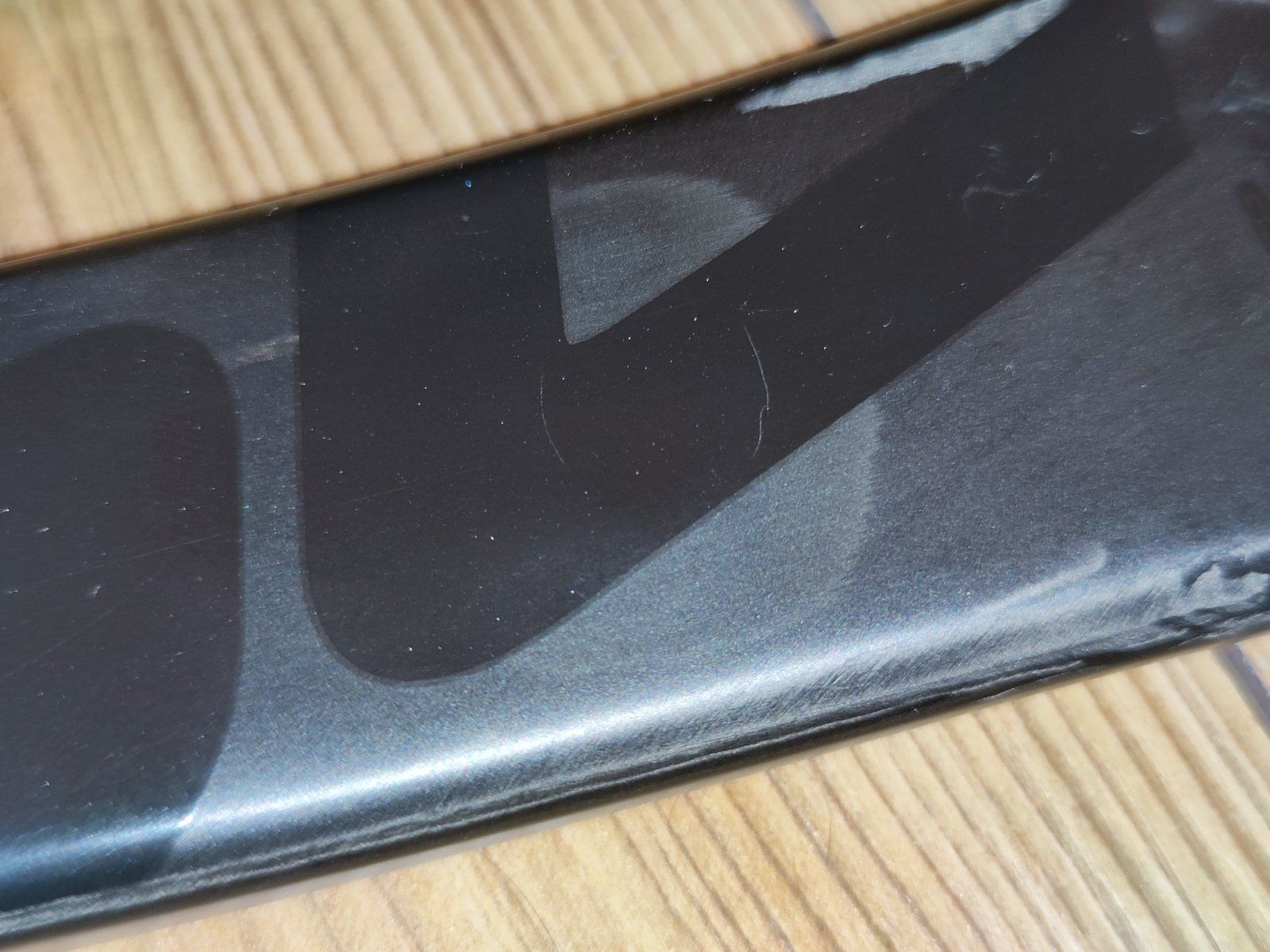

Der Bereich meiner nahezu ungefahrenen G5
echt ziemliches gepfusche, wenn ihr mich fragt. Durch die Kapillariatät wird Feuchtigkeit in den Riss regelrecht reingezogen. Bestimmt auch nicht so geil wenn die dort drin befindliche Feuchtigkeit auf ebei -10° in der Garage friert und sich ausdehnt
Sind das alles RF Next? Bei meinen SixC kann ich nichts derartiges erkennen. Hab BJ 2015, 2017 und 2020.
Aber allein dass RF sowas durchgehen lässt, werd ich beim nächsten Kauf, egal welchen Produkts im Hinterkopf behalten. Sowas geht gar nicht.
Der Bereich meiner nahezu ungefahrenen G5Anhang anzeigen 1204918Anhang anzeigen 1204919
Das ist viel zu wenig Eis, damit die Kurbel platzt. Durch den Spalt wird erstmal die Luft nach außen gedrückt. Im schlimmsten Fall würde sich das runde Stück lösen und das Eis herauskommen.
THM oder ax bekommen das doch auch gebacken!? Kostet aber etwas mehr. Für mich ist es auch ne schnell-und-billig Lösung. Wie man sieht, sind auch bei der Schrift schon Risse zu sehen.
