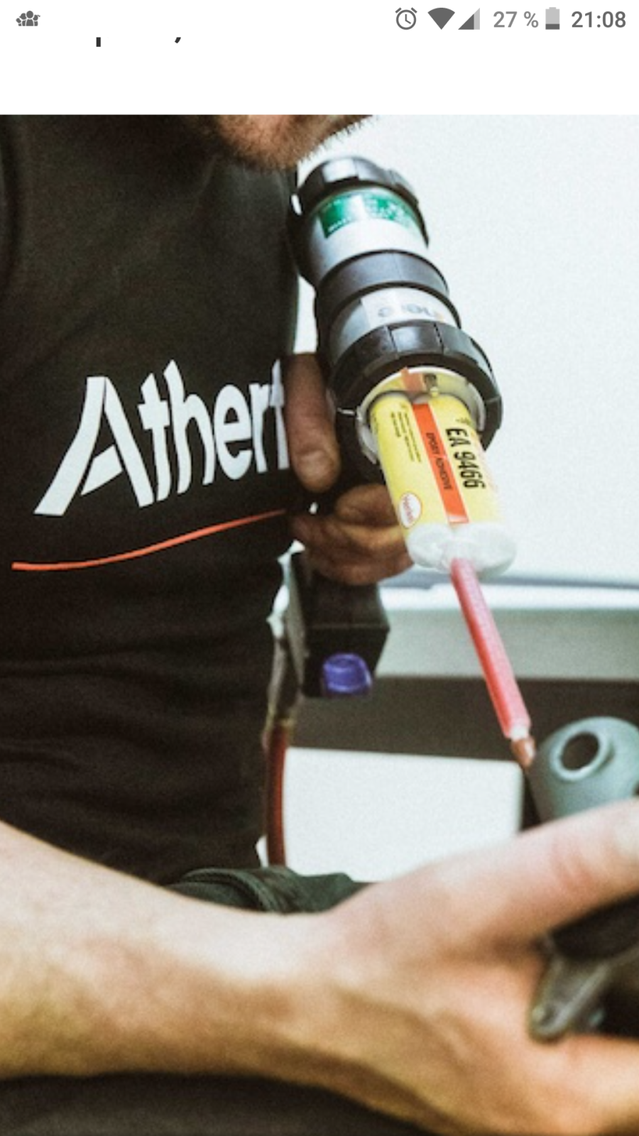

Zum Thema Leim:
Damit bauen die Athertons Bikes und gewinnen damit Worldcups:
https://www.wolkdirekt.com/loctite-...maGMcCiutWYu62vHe709ae8VQvOFJ8mxoCqzEQAvD_BwE
...und ja, die verbinden damit Titan und Carbon!😁
