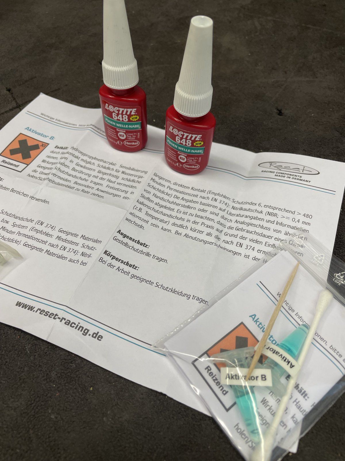

Loctite hochfest ( Fügen Welle - Nabe ) 648 + Aktivator.
Den Aktivator braucht man für Carbon u.ä. „ inaktive „ Oberflächen.
648 ist spaltfüllend.
Das alles gibt’s beispielsweise von reset racing als „ fit kit „ zum Einkleben von Steuer - und pressfit Innenlagerschalen in Carbonrahmen, wofür auch ich‘s verwende.
dieser Kleber ist dafür absolut ungeeignet! Wir haben viel in der Firma damit geklebt und die Aussage des Loctite Beraters war eindeutig er klebt nur Metall auf Metall. Siehe auch das Datenblatt.
LOCTITE®
648™ wird zum Kleben von zylindrischen
Fügeteilen eingesetzt. Das Produkt härtet unter Luftabschluss
zwischen enganliegenden Metallflächen aus
LOCTITE®
Deshalb der Aktivator. ( z.B. loctite 7240 )
Wie erwähnt, reset - racing bietet das als Set für solche Fälle an.
Ich hab schon zahlreiche Flatstacks, konan usw. bombenfest in Karbonrahmen verklebt.
Das funktioniert wirklich.
Ggf. bei reset nachfragen.
Trotz allem ist es dafür nicht vorgesehen. Für solche Anwendungen gibt es bessere Kleber. Z.B. auch einige 2k PU Kleber.
Da würde ich eher direkt an die Hersteller gehen. Wie gesagt Loctite hat ausdrücklich gesagt dass dieser Kleber für Metall auf Metall gedacht ist. Es gibt aber auch sogenannte passive Metalle wo der Aktivator gebraucht wird.
Ich selber habe auch beruflich die Erfahrung gemacht dass dieser Fügekleber manche Kunststoffe auflöst. Vor allem wenn Teile des Klebers nicht aushärten weil er eben nur anerob aushärtet. Ich möchte nicht auf Jahre nicht ausgehärteten Kleber im Rahmen haben.
Zitat aus dem Techn. Merkblatt "dieses Produkt wird nicht für Kunststoff empfohlen"
Mir erscheint Loctite HY4070 oder 4090 als besser geeignet. Trotz allem würde ich vorher die von Loctite auf deren Internetseite angebotene Hilfe per Email in Anspruch nehmen.
