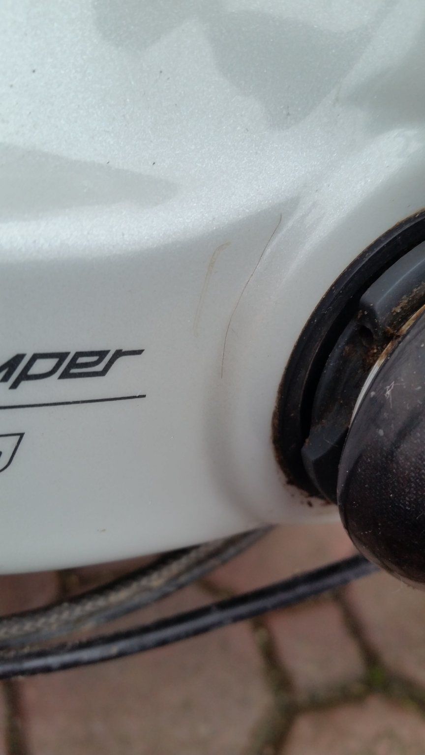

Hallo zusammen.. Habe an meinem Specialized Stumpjumper fsr carbon 2 schadstellen in der nähe des tretlagers entdeckt.. handelt es sich hierbei um lackschäden oder einen Rahmenschaden?

Fasane Terrier schaut aus wie ein Steinschlag oder Aufsetzer. Da man nicht sehen kann wie es darunter aussieht nicht zu beurteilen. Da der Lack daneben Risse hat gab es wohl eine Verformung.
Wird aber vermutlich auch ewig halten so solide wie die Rahmen da sind.
Ja.. gebraucht gekauft.. meint ihr ich kann das Teil bedenkenlos weiterfahren oder nicht? Weil die Rahmen von diesem Modell sind nicht gerade billig habe ich gerade gesehen.. aber schwer verunglücken will ich halt auch nicht^^
Ich habe exakt das gleiche Bild an einem weißen (!) Cervelo R3 an der gleichen Stelle gehabt (Teretlagerhülse). Der Rahmen wurde getauscht und ich habe einen neuen bekommen. Die Aussage des Herstellers/Händlers war: Weiße Lacke kommen mit neuen, weniger umweltschädlichen Weichmachern nicht so gut klar und tendieren zu solchen Rissen im Lack. Zwei Jahre später hatte der neue Rahmen den gleichen "Schaden" wieder, war aber aus der Garantie. Ich habe dann den Lack abgetragen und absolut nichts am Carbon finden können und habe den Rahmen ohne jedes Problem noch Jahre weitergefahren.
Weißer Lack hat tatsächlich die Angewohnheit Risse zu bilden. Alte Canyon Nerve Am's waren da extrem von betroffen.
