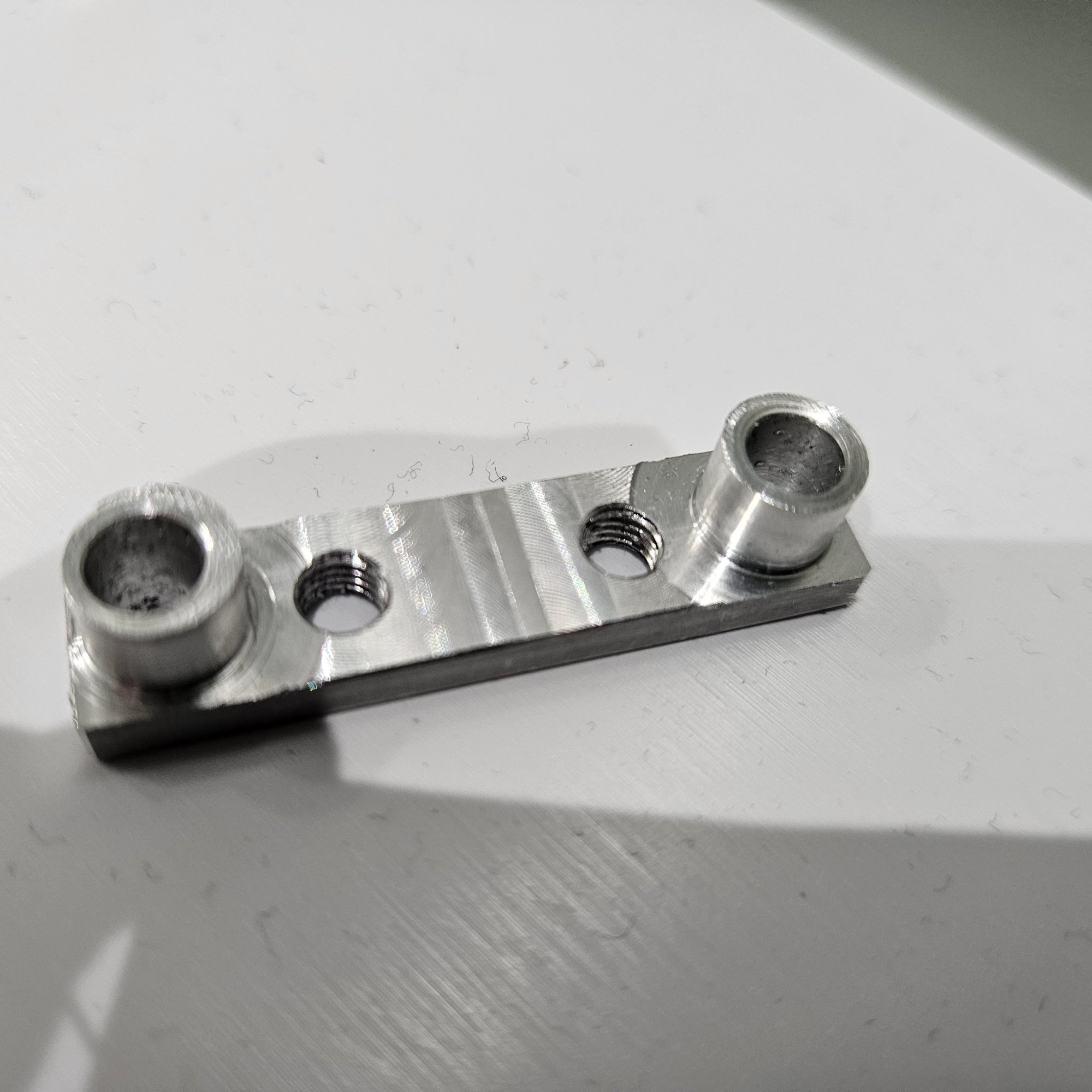

hier z.B. siehst du einen Garminhalter-Adapter im Rohzustand. Er ist aus einem Stück, die Hülsen auf der Drehbank freigesetzt. Das ist jetzt nichts Besonderes, die wildesten Sachen entstanden in der Pre-Handy-Zeit
Hast du ne Drehbank mit angetriebenen Werkzeugen und spindelstopp oder kam das von der fräsmaschine?
Nein, ist eine ganz gewöhnliche Leit- und Zugspindel Maschine von Weiler aus den 70ern. Ich musste das Teil aber zweimal einspannen, je einmal zentrisch um die Hülse.
Den rechteckigen Rohling habe ich natürlich schon gefräst.
