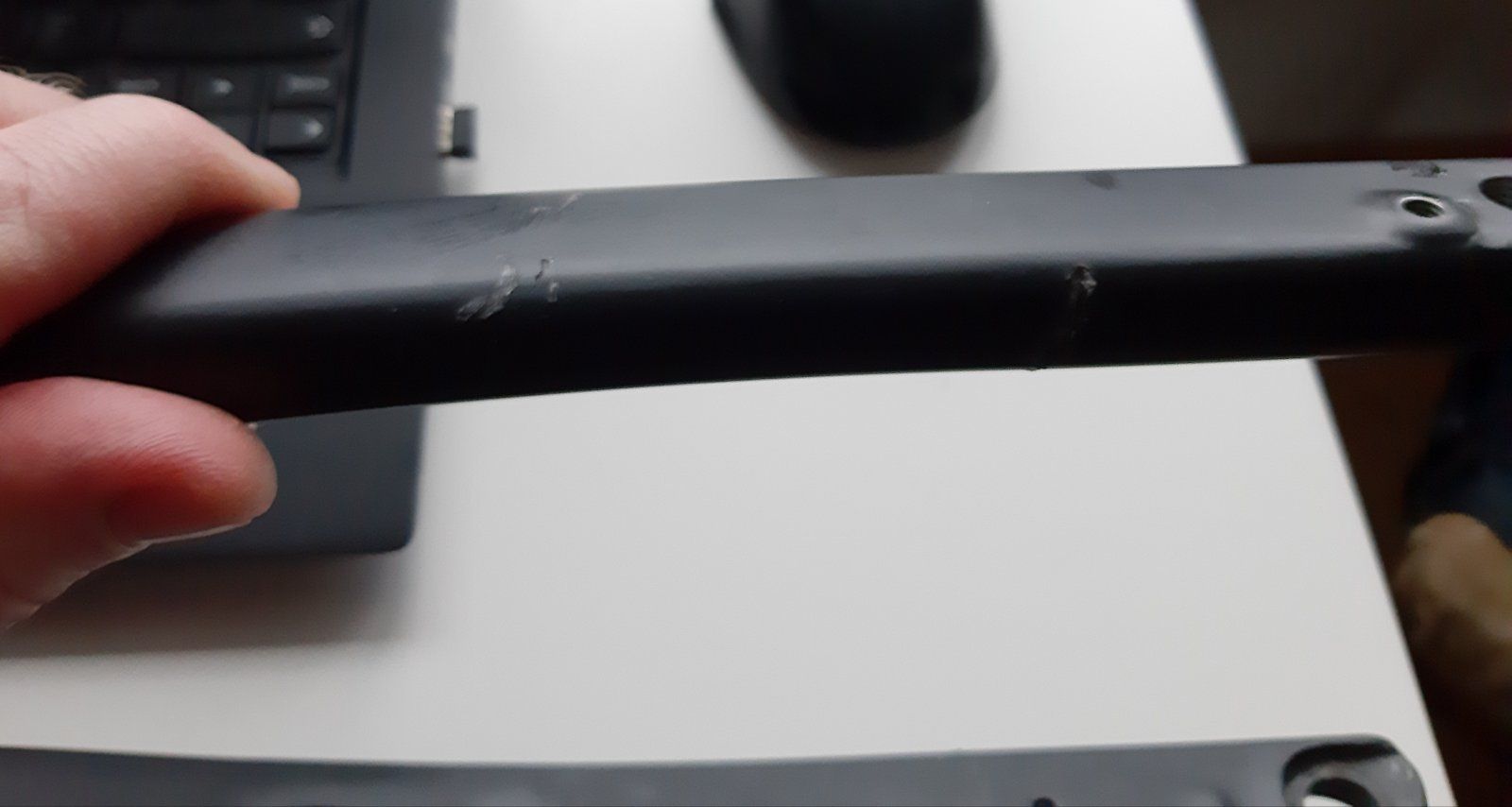

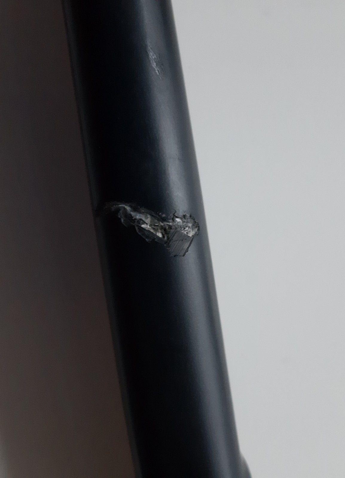

die Carbongabel meines Cross Race hat es hinter sich! Beim Putzen nach der gestrigen Tour kam folgendes Schadensbild zum Vorschein.
Die Bruchstelle befindet sich auf der Rückseite des rechten Gabelholms. An der Aussenseite sind Kratzspuren zu sehen. Ich hatte letzte Woche einen Zusammenstoß mit einer Radfahrerin, die sich leider nach dem Unfall entfernte, nachdem sie mir ihre Daten nicht geben wollte. Ich war zu sehr mit mir selbst beschäftigt und habe da keinen Schaden bemerkt, auch nicht im Keller.
vermutlich war die Gabel angerissen und gestern wurde der Bruch dann größer.
Ich habe bisher keinen Carbondoc gefunden, der auch Gabeln repariert (klar, sind ja auch strukturell am höchsten belastet).
Bei Cube nachfragen wäre eine Option, auch wenn Garantie mit ziemlicher Sicherheit ausfällt. Man könnte aber hoffen, dass die irgendwo noch Ersatz herumliegen haben. In der derzeitigen Lage käme dass aber einem Wunder gleich.
Da es sich um einen etwas blöden Einbaustandard handelt - 1 1/8 auf 1 1/4 mit 395 mm Einbaulänge - habe ich außer einer Ritchey WCS im bezahlbaren Bereich nichts gefunden. Habe zur Sicherheit nochmal nachgemessen: der Durchmesser über dem Konus beträgt 33 mm - also wirklich 1 1/4''.
Columbus baut 13 mm kürzer - also nix!
ENVE ist absolut außerhalb des Preisrahmens.
habt Ihr noch Ideen?
