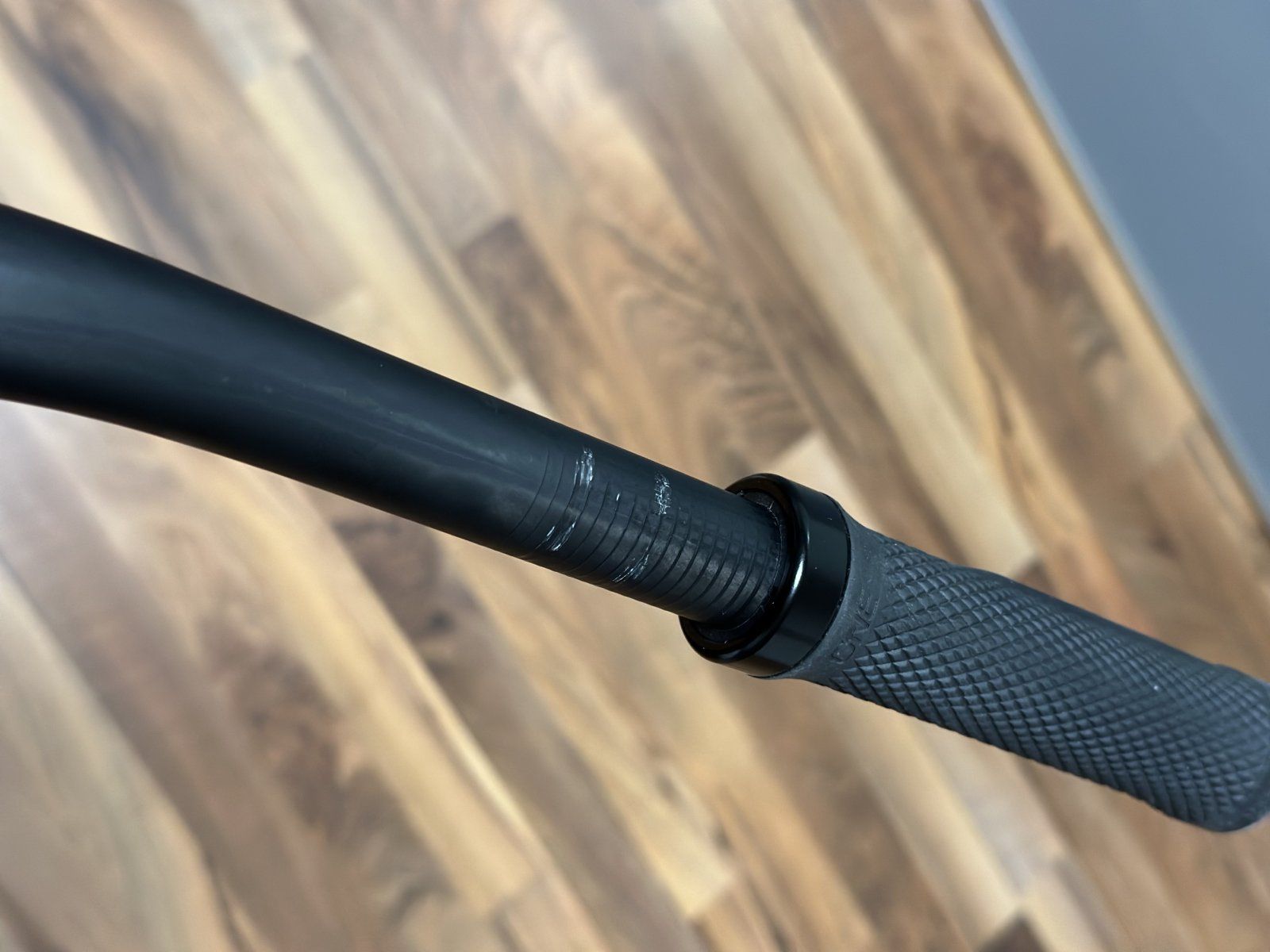

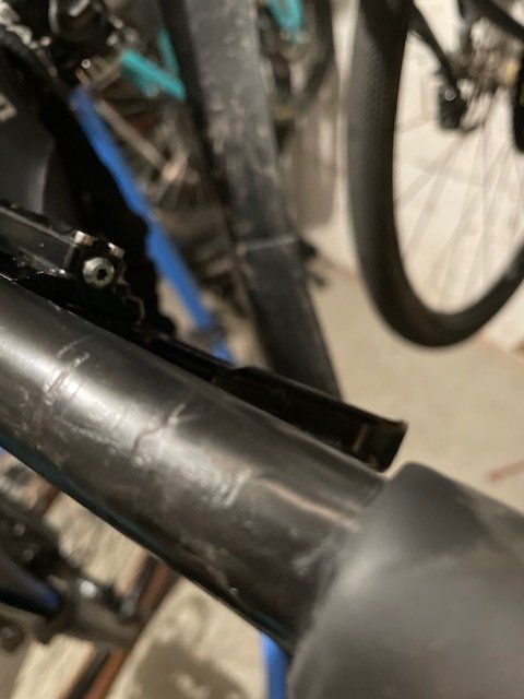

Mein Syntace Vector Carbon hatte sichtbare Abdrücke von SRAM Schellen des Vorbesitzers.
Ich hatte damit ein schlechtes Gefühl und bin mit dem Lenker kurz zu Syntace vorbeigefahren (Nachbarort von meinen Schwiegereltern) - wollte eigentlich ein Crash Replacement.
Die Entwickler von Syntace haben sich tatsächlich Zeit genommen den Lenker zu begutachten und haben mir bestätigt dass ich den noch lange so fahren kann.
Haben mir dann auch Lenker aus ihrem Versuchen gezeigt, die massive Abdrücke hatten und ihre Tests trotzdem noch ohne Ausfall bestanden haben.
Die Kerben sind tatsächlich ganz schön tief. Super, dass Syntace das angeschaut hat, und gut zu wissen, dass das kein Problem ist.
so sieht’s nach 3 Jahren aus… nur leichte oberflächliche Spuren (im matten Lackfinish) aber nix worüber ich mir Sorgen machen würde.
