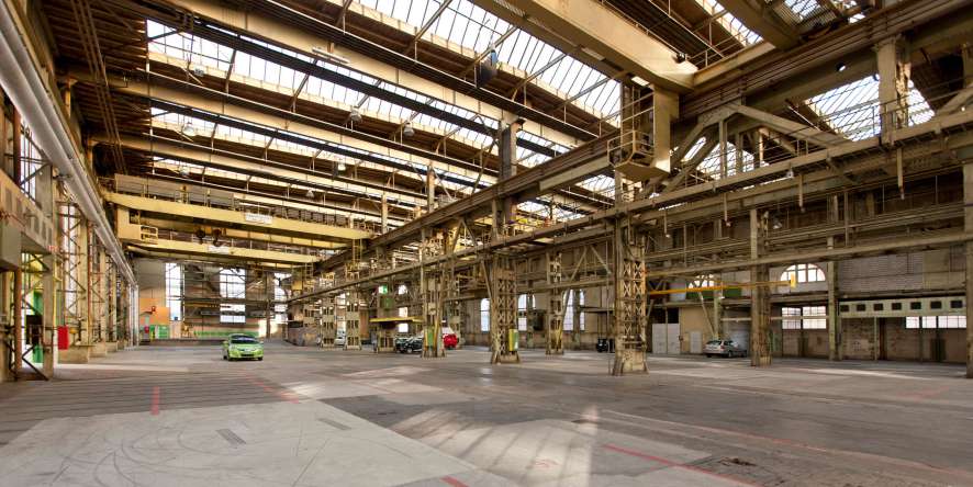

Super Rad! Werde aber nie verstehen, wieso man Fotos vor Bildern in der Hall of Fame macht?! Der Hintergrund ist doch immer viel zu unruhig... Das Bike vor einer sauberen Betonwand wäre der Hammer. :)
Merci.
Das war nur eine Idee passend zur aktuellen Zeit und Stimmung wenn schon kein Schnee liegt :D
Ein Fototermin mit ansprechender Location ist noch geplant, der ist aber nicht bei mir um die Ecke.
