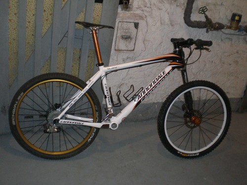

Hallo Leute:

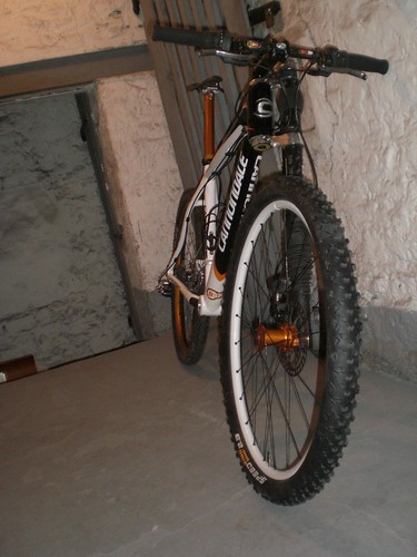

hier meine neuste Interpretation zum Thema Taurine: mein 2. Diesmal ein SL, Farbschema bleibt, Aber neue Laufräder und vielleicht auch ne SI SL kurbel. Mal sehen was das Christkind so bringt.
HR kommt noch mit Orangener Kong und 28 loch weißer XMD....
http://www.flickr.com/photos/tobiasflath/3098242861/
Eigentlich zu schade für den dreck aber ich freu mich trotzdem schon voll aufs fahren...
Finde ich extremst geil. Nur die grüne Lackierung hätte mir noch besser gefallen. Also weiss-grün. Ansonsten echt klasse, zumal Orange auch nicht sooo altäglich ist und gut zum Weiss passt.

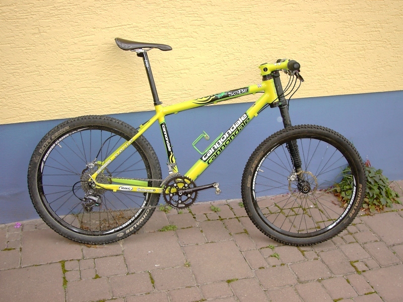

Grün hatte ich schon mal aber so richtig:
wobei weiß mit Grün sicher super aussieht.
Mein nächstes projakt wird allerings kein MTB und ziemlich sicher blau/Braun...
Ist ein 560mm easton ec 90.
Ich watre noch auf den Edge, dann kann ich mir auch die Hülse sparen.
die wiegt 25g, da könnte man sich eigentlich sogar den Carbon lenker gegen was aus Alu tauschen und hätte fast das gleiche gewicht
Der Lenker sieht nur so schmal aus wegen der Kombination von Drehgriffen und nicht aufs minimum gekürzten Griffen. Aber wenn man noch zum hebel kommtist das kein problem.

Weiß /Orange sieht ja mal GEIL aus......grün weiß--??
Bitte mal FOTOs aber keine von der CD Homepage BITTE....
Die nabe ist eine umeloxierte Cannondale nix besonderes, aber leicht.
Woodman ist zu schwer, und normale FRM sind nur in gold erhältlich.
Grün weiß habe ich nur beim Scalpel gefunden ist ungefär so wie meines aber mit Berserker green statt den orangenen streifen also eher dezent
