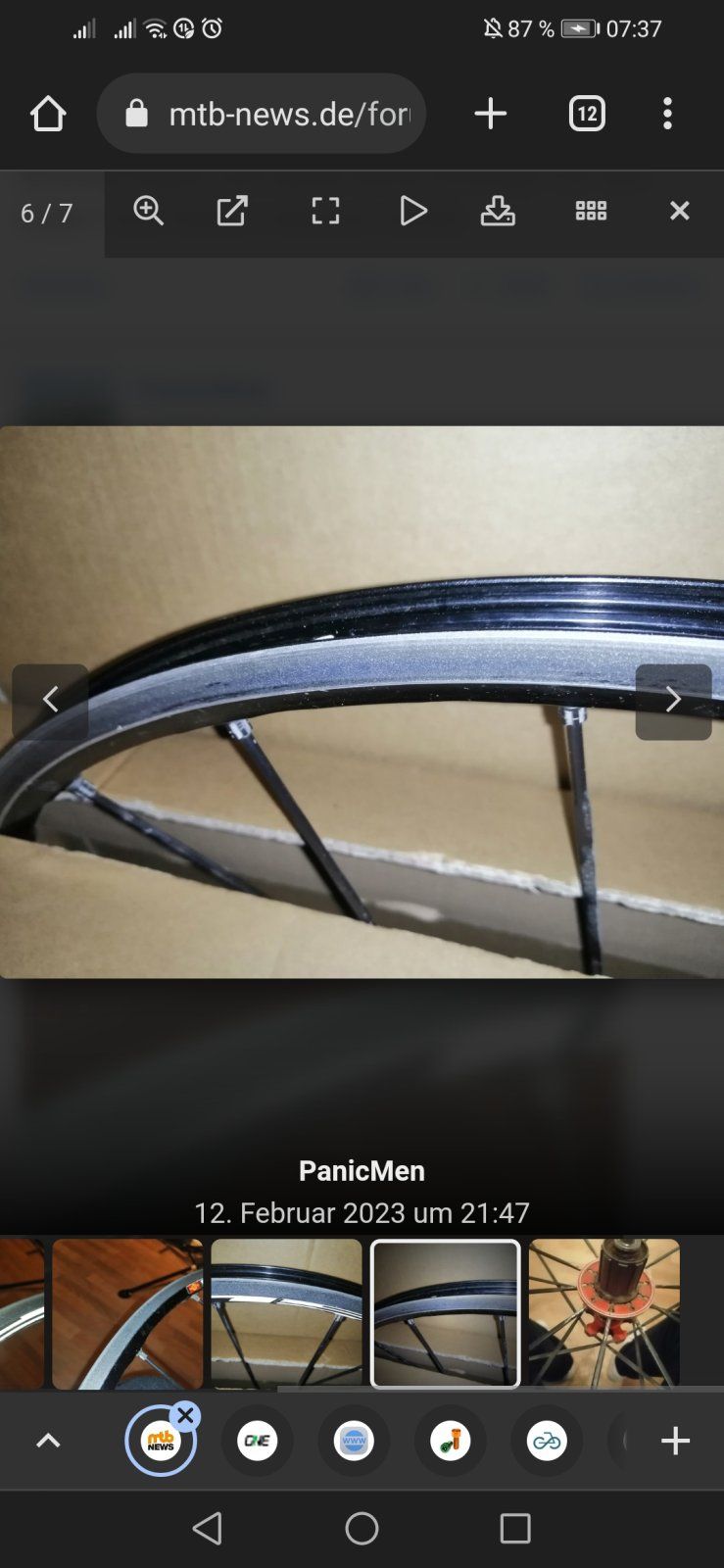

Ceramic runter, Flanke frei.. Lrs schrott?
Registriert
18. Dezember 2017
Reaktionspunkte
3.223

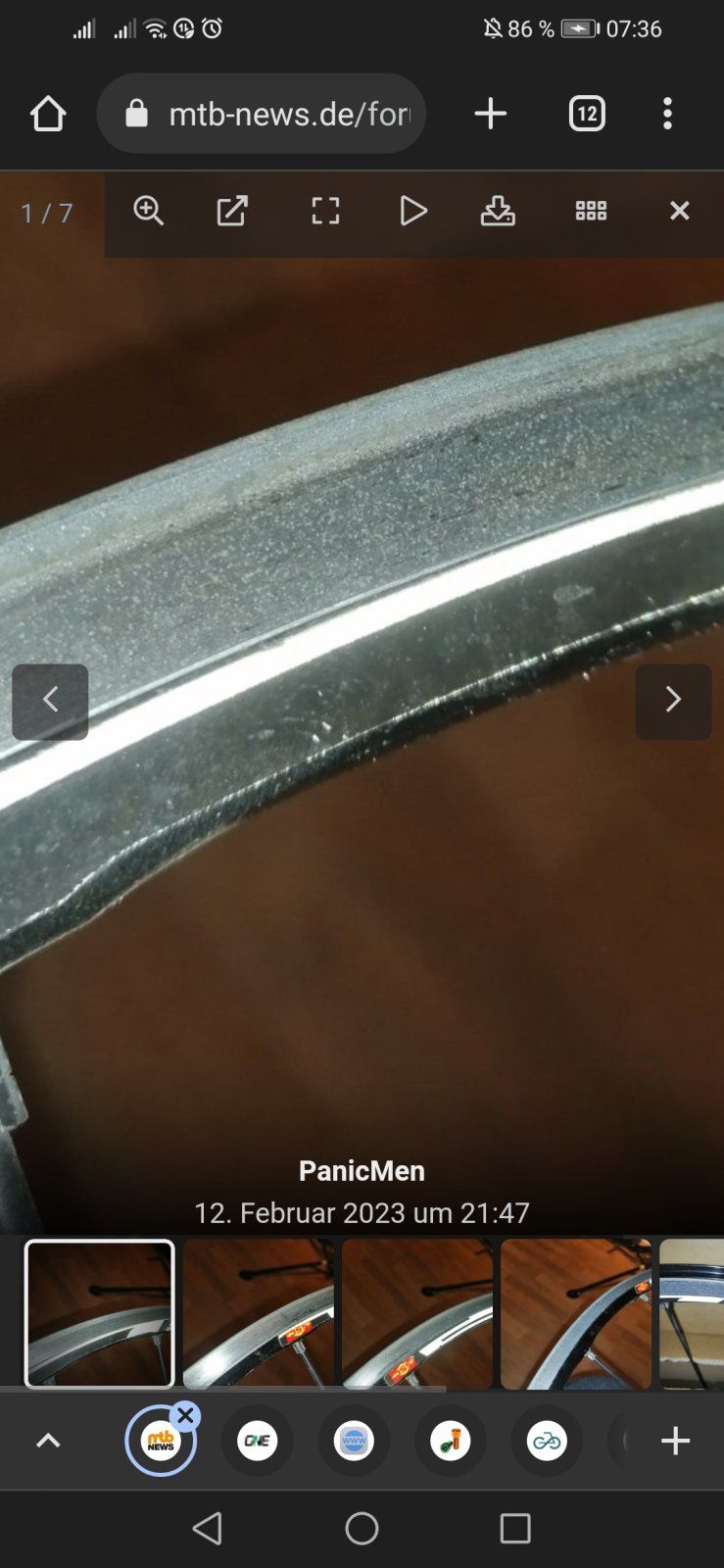

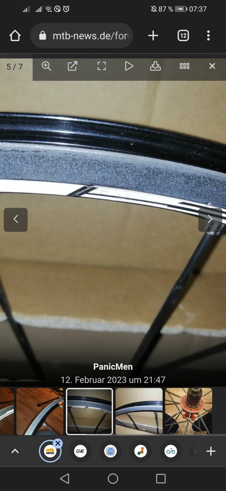

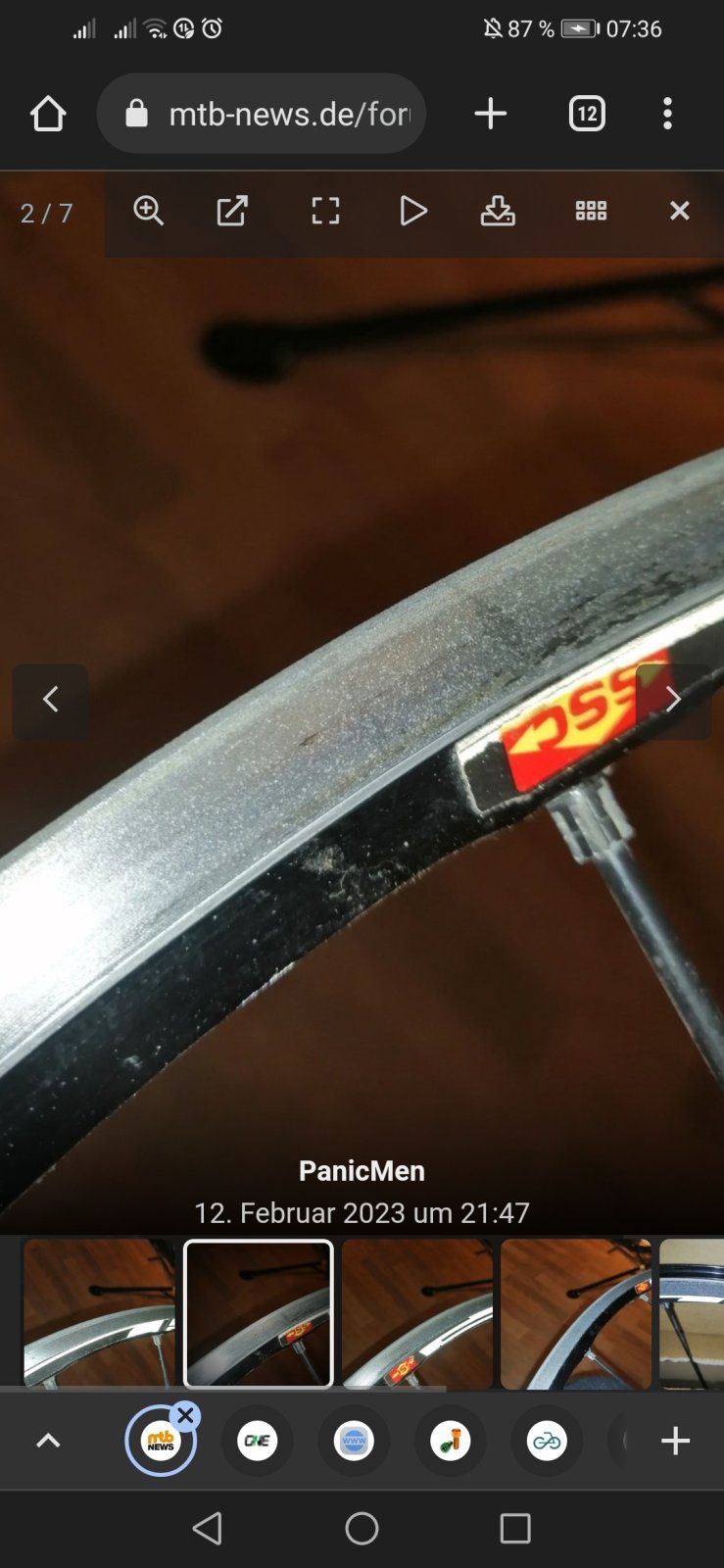

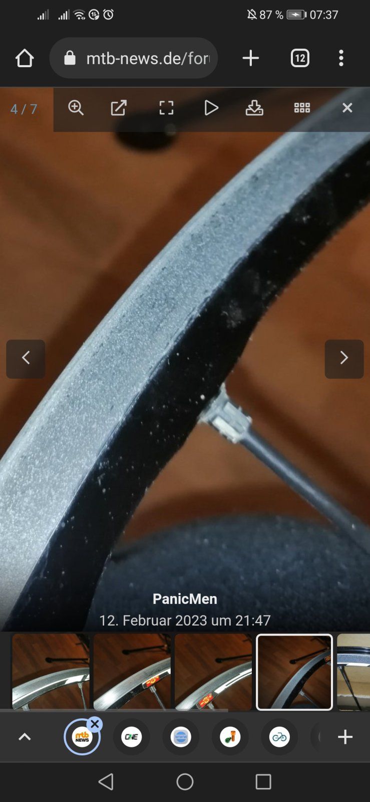

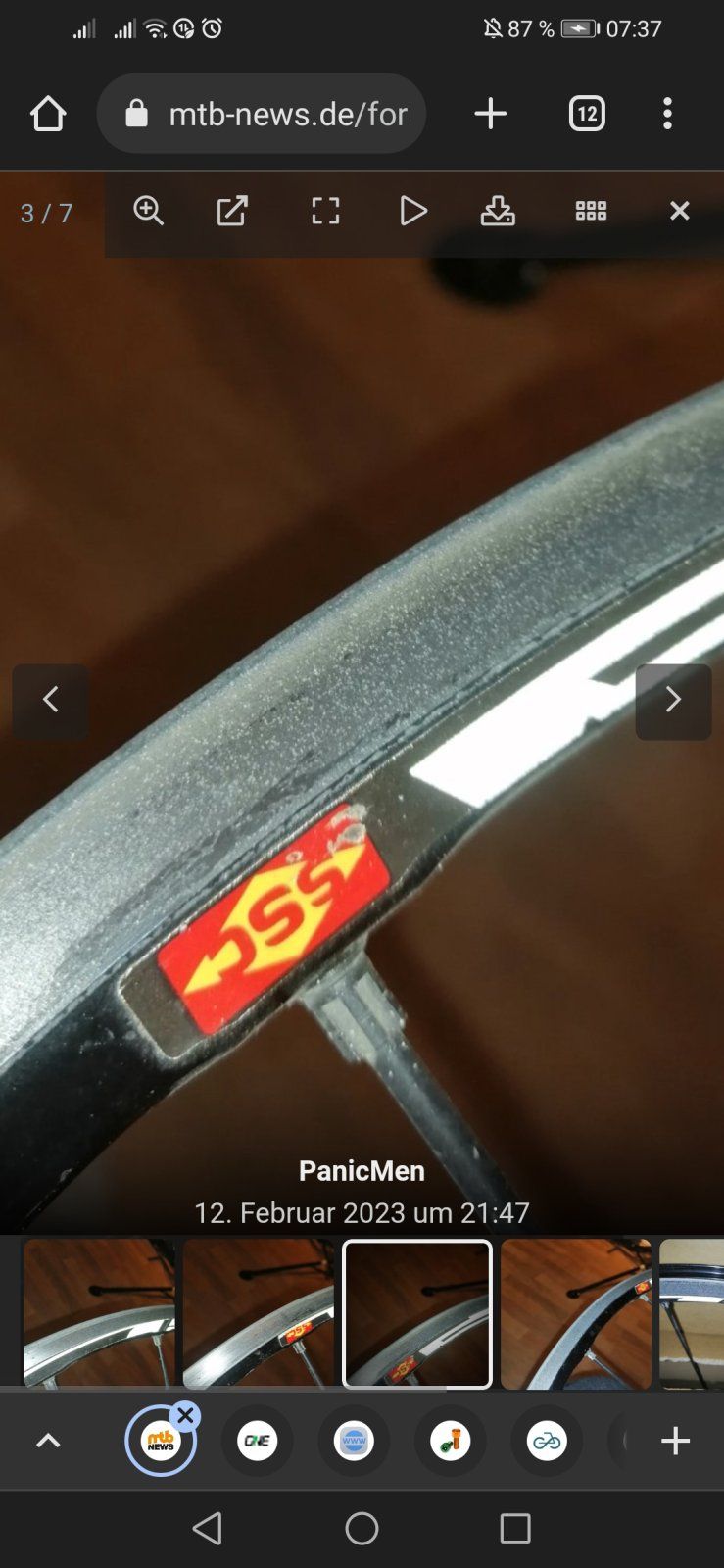

Hey Leute,
Ich hab da mal ne ernste Frage.
Wenn an einem Ceramic LRS die Flanke frei von Ceramic ist...
Ist er dann put?
Hab hier einen mavic Crossmax SL/SLR mit Ceramic Flanke. Naben laufen super, aber sind die Felgen deshalb jetzt Müll?
Würde mich über Informationen freuen.
Und wenn Du keramiklose Felgen hättest, was wäre dann?
Ja logisch wären die dann fertig.
Aber die Ceramic Felgen, sind ja nur beschichtet und haben darunter eine "normale", wenn auch dünnere Alu Schicht.
Das sind aber keramiklose Keramikfelgen, werden die nicht zu dünn wenn man die weiter runter bremst? 🤔
Das werden normale Felgen, die vorher keine Beschichtung hatten, ja auch.
Die Frage war nur ob das noch ne weile gut geht, oder man sie direkt entsorgen muss.

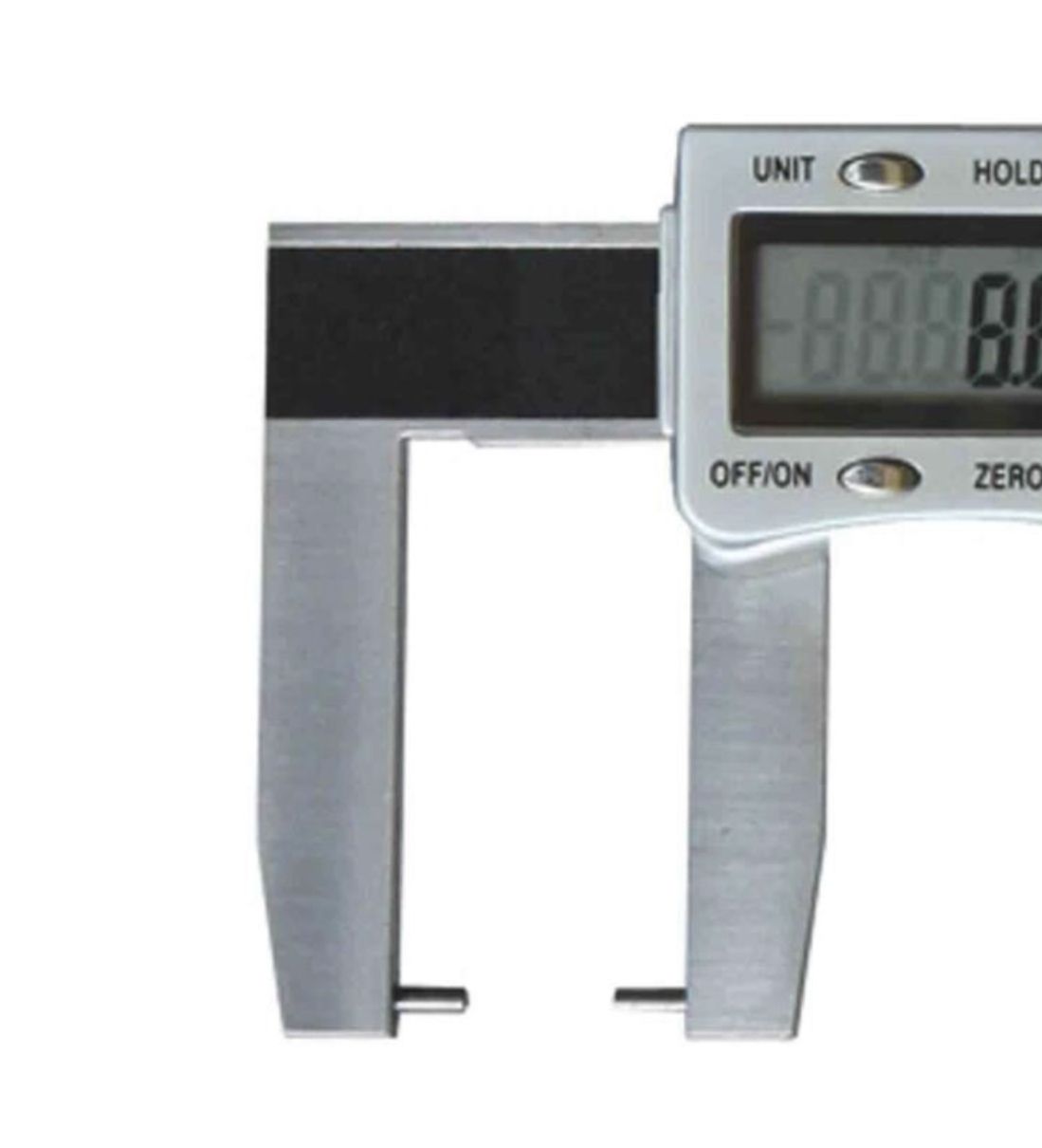

Mess doch mal mit einer Schieblehre nach,es gibt im Netz Referenzwerte der Flankendicke....ansonsten wäre ich vorsichtig, mir ist mal eine in voller Fahrt geplatzt.
Hiermit kannst du die Materialstärke messen.
Stell doch mal Bilder ein.

Bei diesen Bildern würde ich mir keine großen Gedanken machen.
Passende Bremsgummis verwenden und gut ist es.

Also ich sehe da eine gut eingebremste aber einwandfreie Ceramicbeschichtung ... die ist nicht durchgebremst!
Drüber und drunter bremst man schnell mal etwas das schwarze Eloxal weg, weil der Bremsbelag nicht perfekt eingestellt war, das tut aber nix.
Diese Felgen sollten unbedingt weiter mit schmalen Ceramicbelägen gefahren werden, ordentlich mittig einstellen und gut ist.
Edit: Da die Schicht mittig noch gut erhalten ist, würden sie mit normalen Belägen katastrophal bremsen, vor allem bei Nässe.

Das graue auf der BremsFlanke IST die Ceramic Beschichtung. Diese sollte sich rauh anfühlen (mit dem FingerNagel drüber gehen). Von Mavic gab es früher einen Radierer, mit dem man den Abrieb der BremsBeläge von der Felge entfernen konnte.
Wenn die Felge schwarz wird, liegt das daran, dass Rückstände des BremsBelags daran hängen. Bei Verwendung ungeeigneter BremsBeläge kann man die Flanke glasig bremsen, dann taugt sie als ReibPartner gar nicht mehr. Das gab es oft bei den ersten CrossMax Laufradsätzen.
