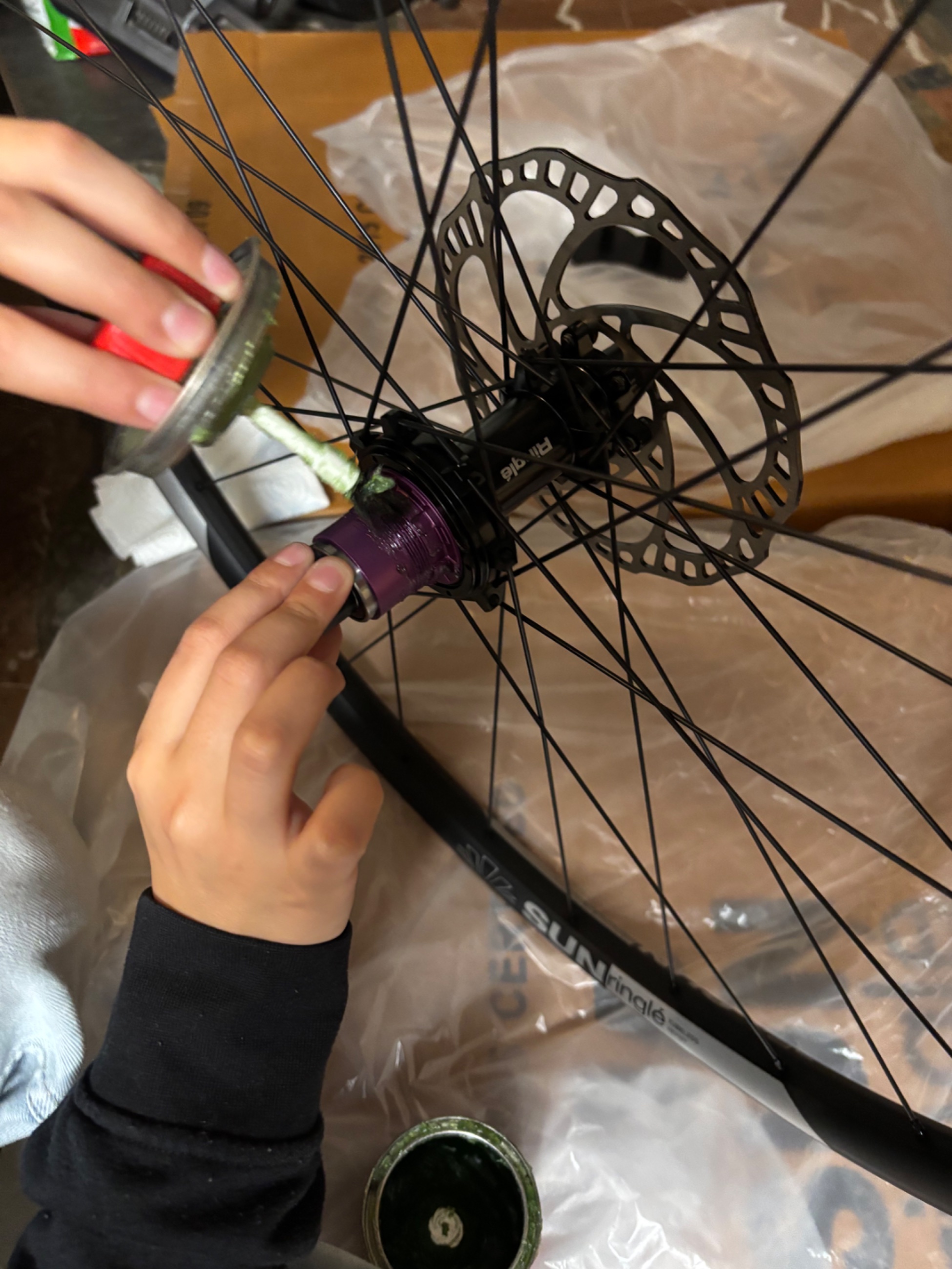

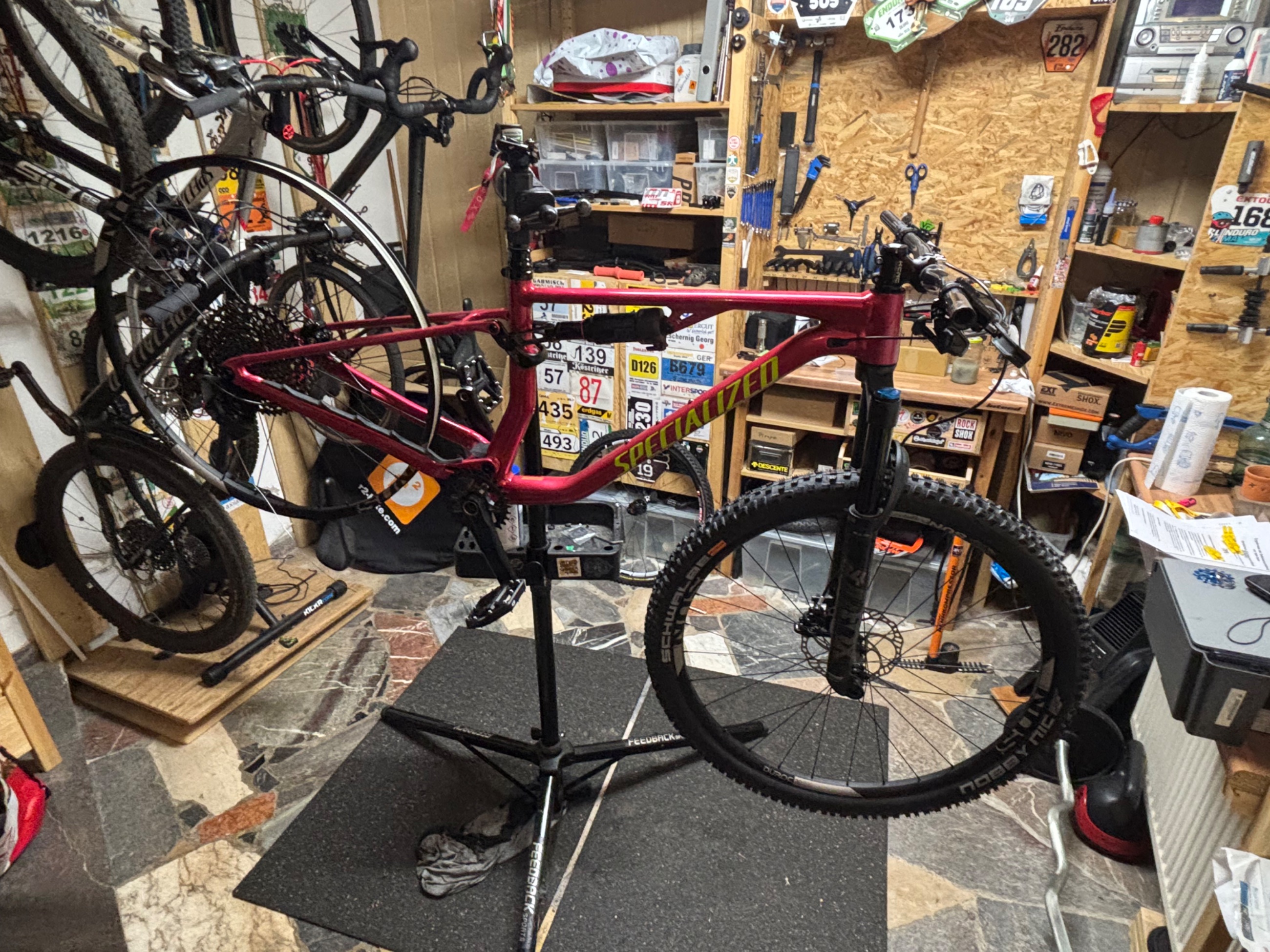

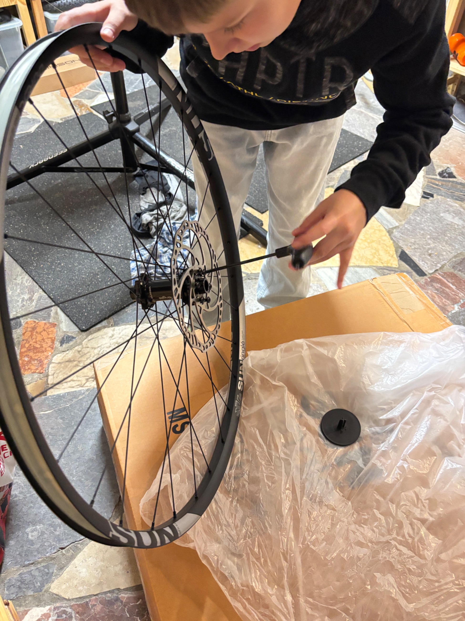

RCZ hat den Laufradsatz schneller geliefert als erwartet.
Ist ein SunRingle Duroc30Pro. Felgen mit 26er Maulweite sind denk ich ein guter Kompromiss.

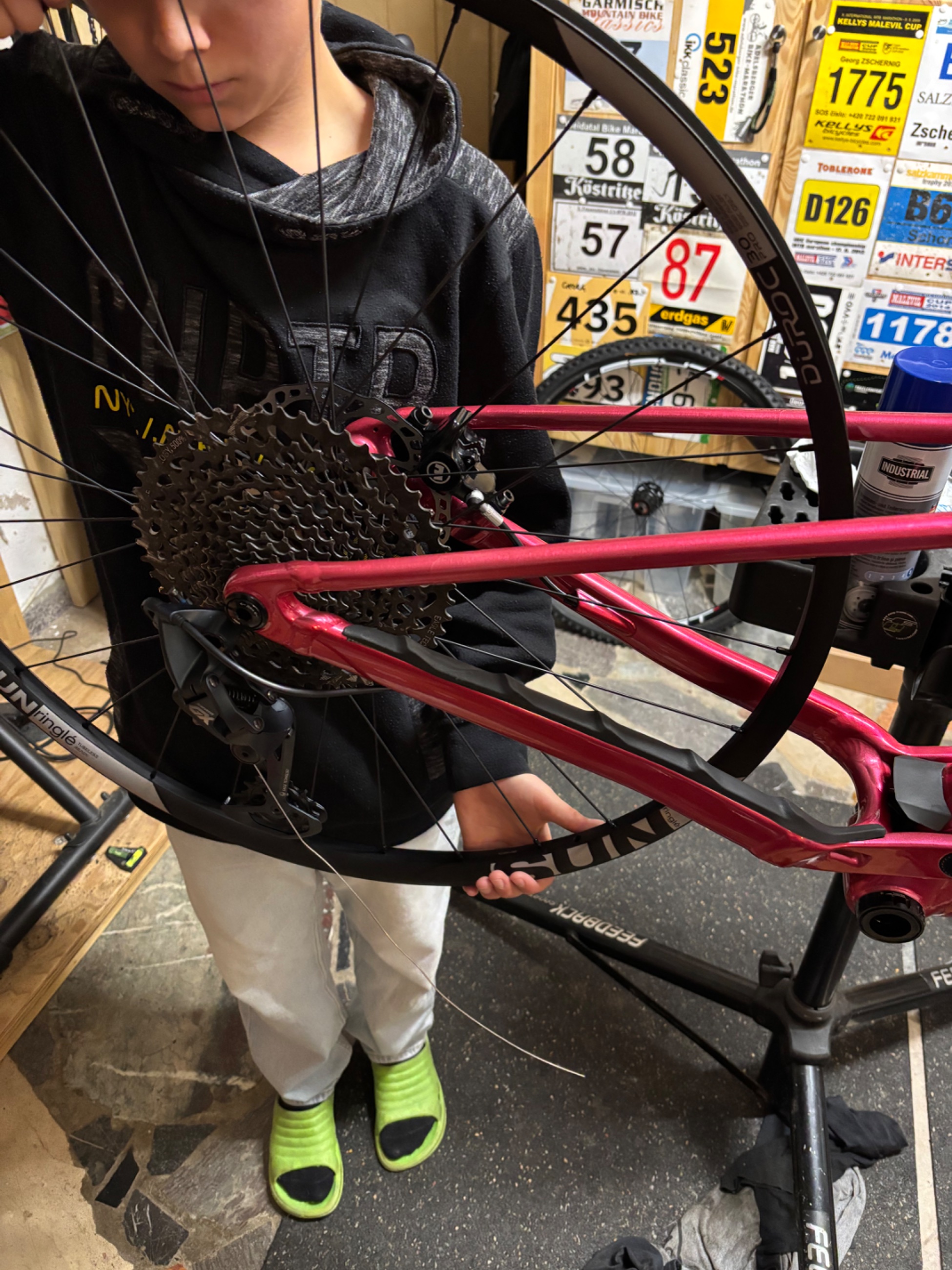

Verbaut wurden 180/160mm Storm SL Scheiben und eine fast neue Sram GX Kassette, von einem meiner Ersatzlaufradsätze vom Enduro.
Freilauf gut fetten

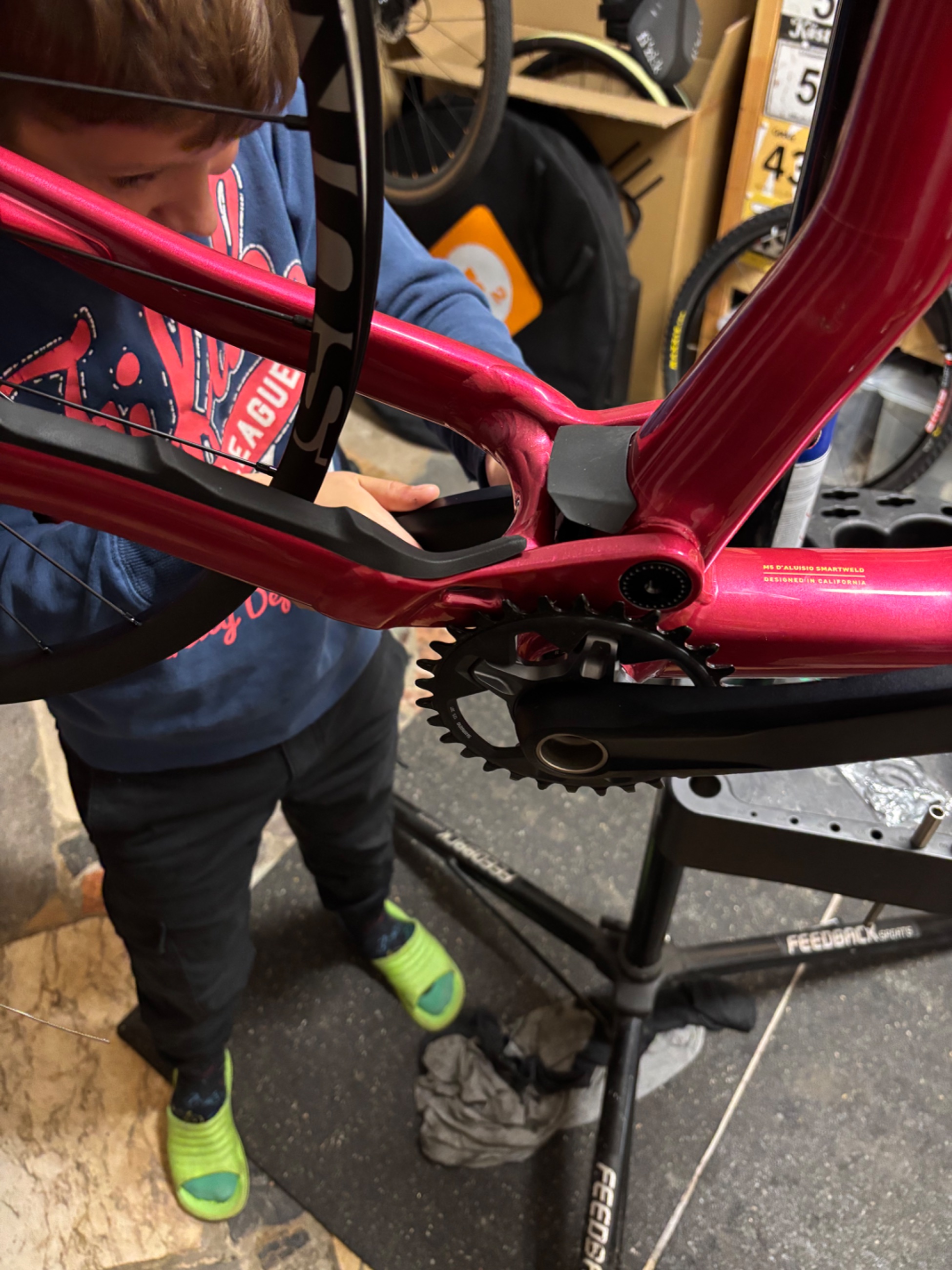

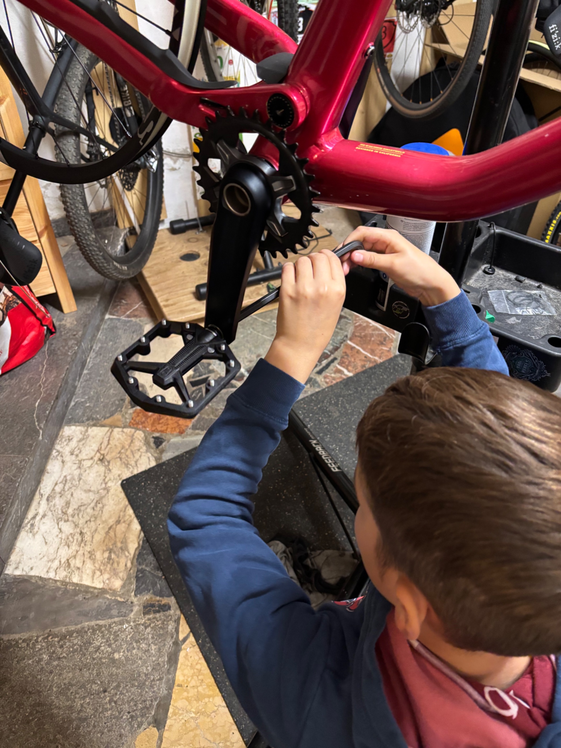

Ich hatte eine wenig gebrauchte SLX 7100 Kurbel bekommen, welche mir Kurbeltom auf 152mm gekürzt hat.
Super Arbeit und schneller als die Post die Kurbel hin und her tragen kann.
Diese wurde mit dem vorhanden 30er Kettenblatt montiert.
Als Pedale viel die Wahl nun auf die Eggbeater Stam 1 Gen2 in Small.

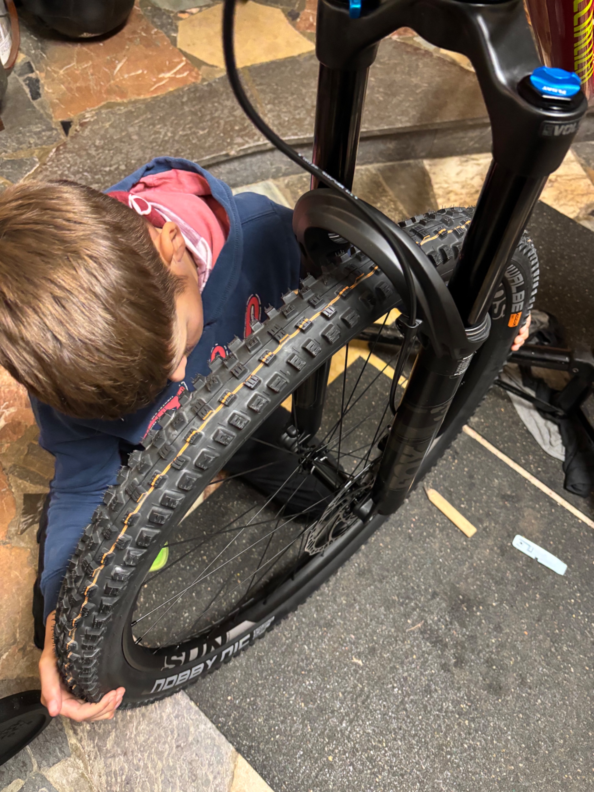

Vorderreifen ist jetzt ein Nobby Nic in 2,4 und Soft.
Ich werde das Rad primär als DC Bike aufbauen und wenn er doch mal wieder was leichteres braucht, sind fix Reifen aus meinem Fundus aufgezogen.

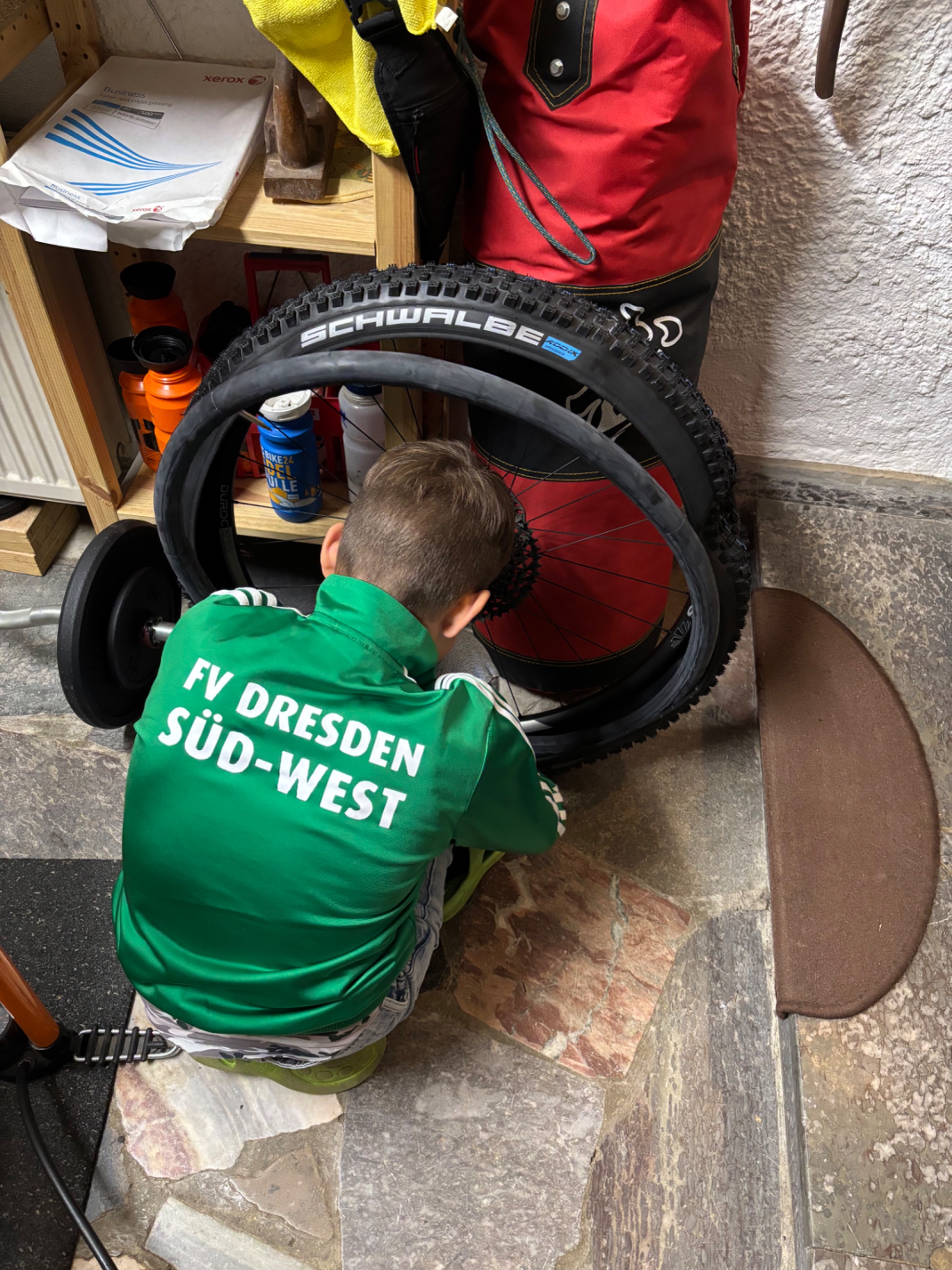

darf man fragen warum nicht tubeless?
Tubless bau ich es um, wenn es wirklich intensiv gefahren wird.
Solang das Rad jetzt erstmal nur rum steht trocknet es nur ein.
Kette kam jetzt auch drauf, unspektakulär eine GX 12fach

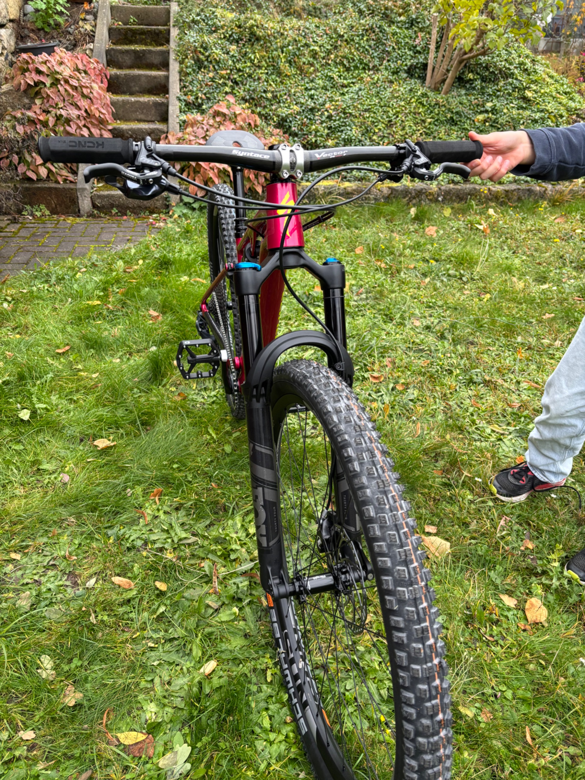

Er durfte gestern auch mal eine Runde auf der Straße drehen und paar Boradsteintests machen.

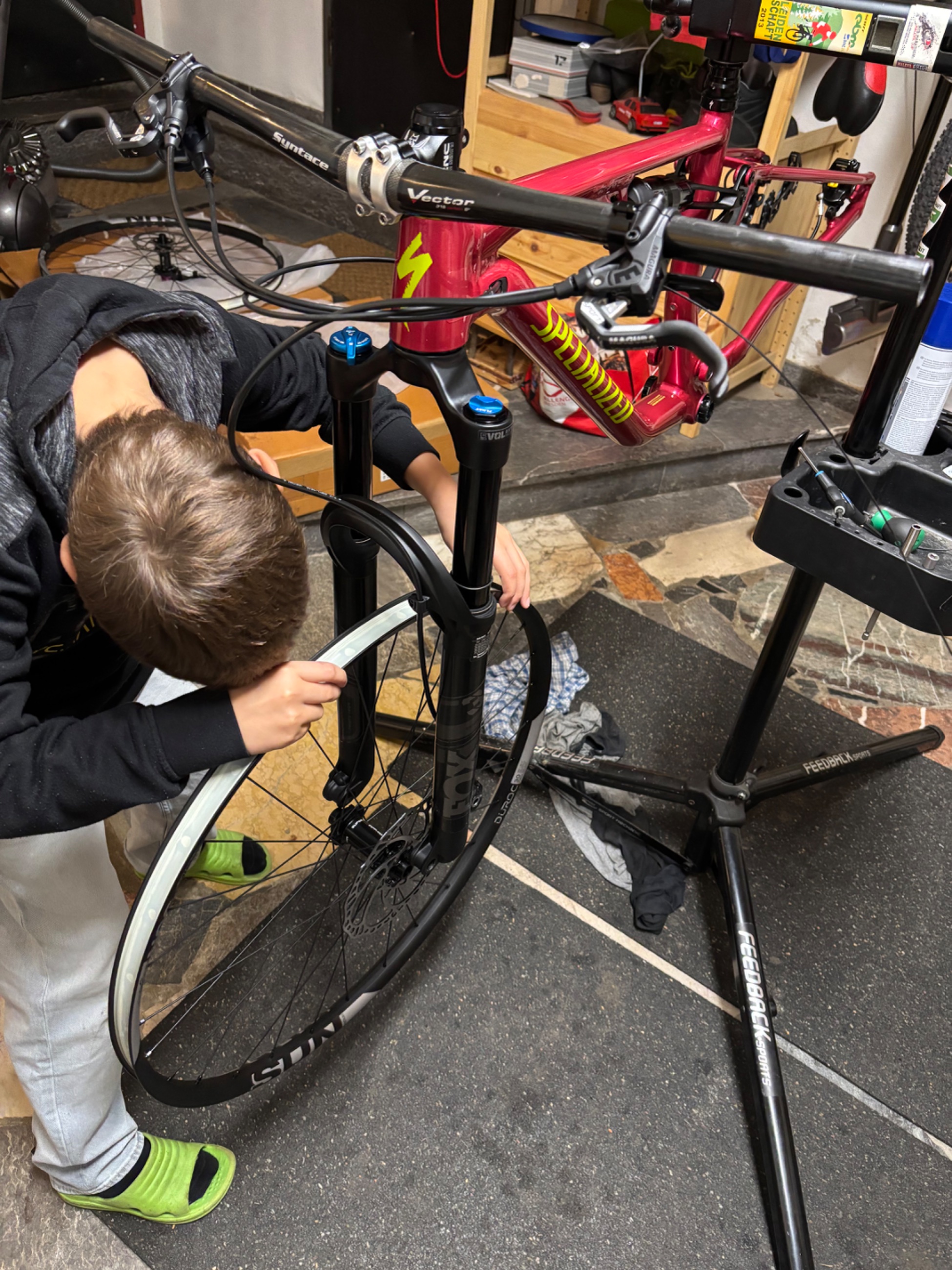

Ich hatte aus der Gabel 2 Token und aus dem Dämpfer 3 geholt.
Erstaunlich scheint die Gabel mit meiner „Bauchraus“ Einstellung schon perfekt zu sein, ich sollte vielleicht Lotto spielen.
Nur der Dämpfer nutzt fast den kompletten Federweg bei korrektem SAG, da muss ich mal mit den Volumenspacern spielen.

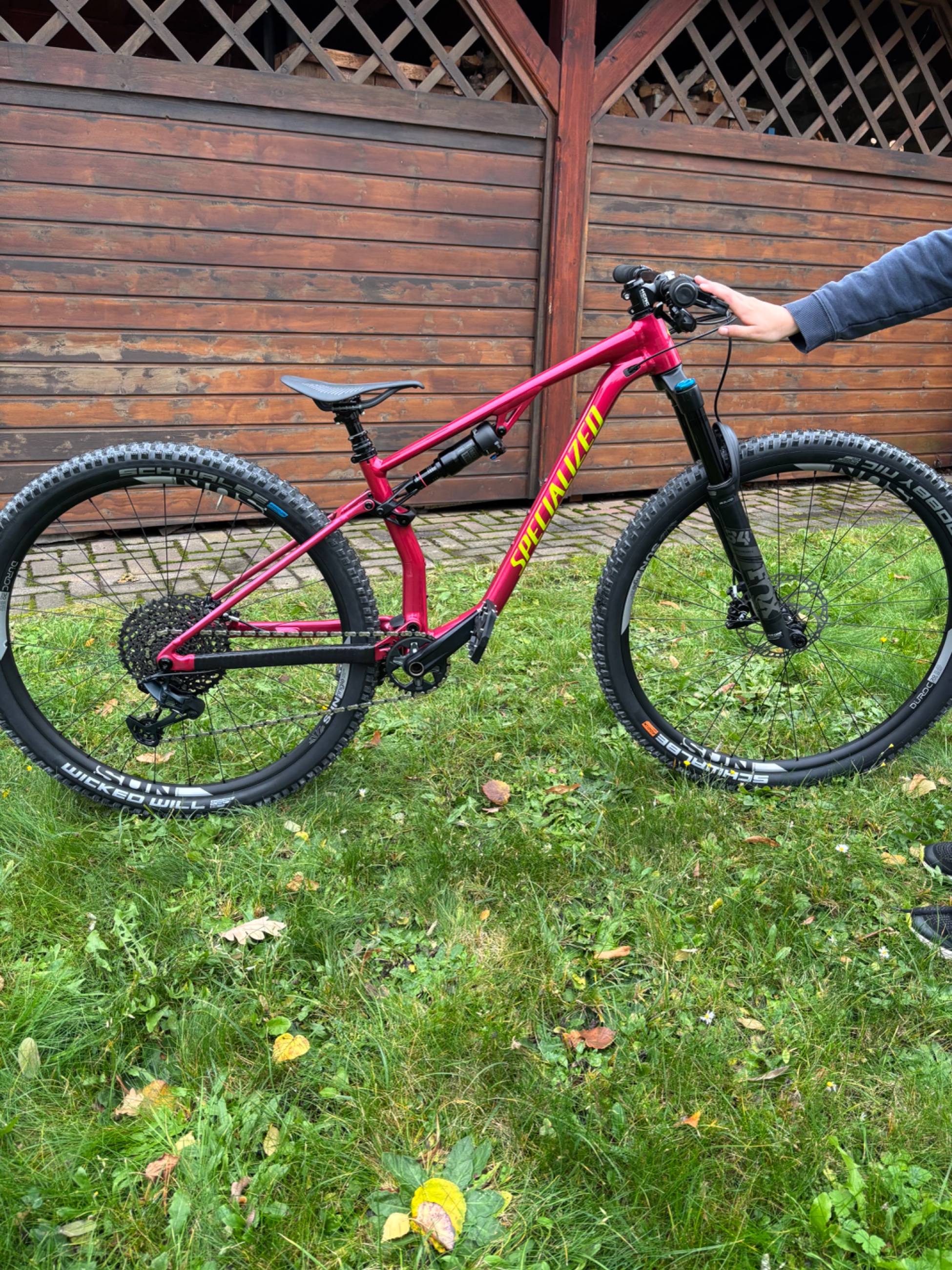

Das Chisel ist jetzt eigentlich fertig, es fehlt nur noch eine Folie fürs Unterrohr.
Da ich mit den Volumenspacern gespielt habe durfte der Junior heute paar Boardsteinkanten springen und das Rad kurz testen.
Offizielle Übergabe ist ja erst Mitte Dezember.
Sattel wurde der von euch empfohlene China Sattel

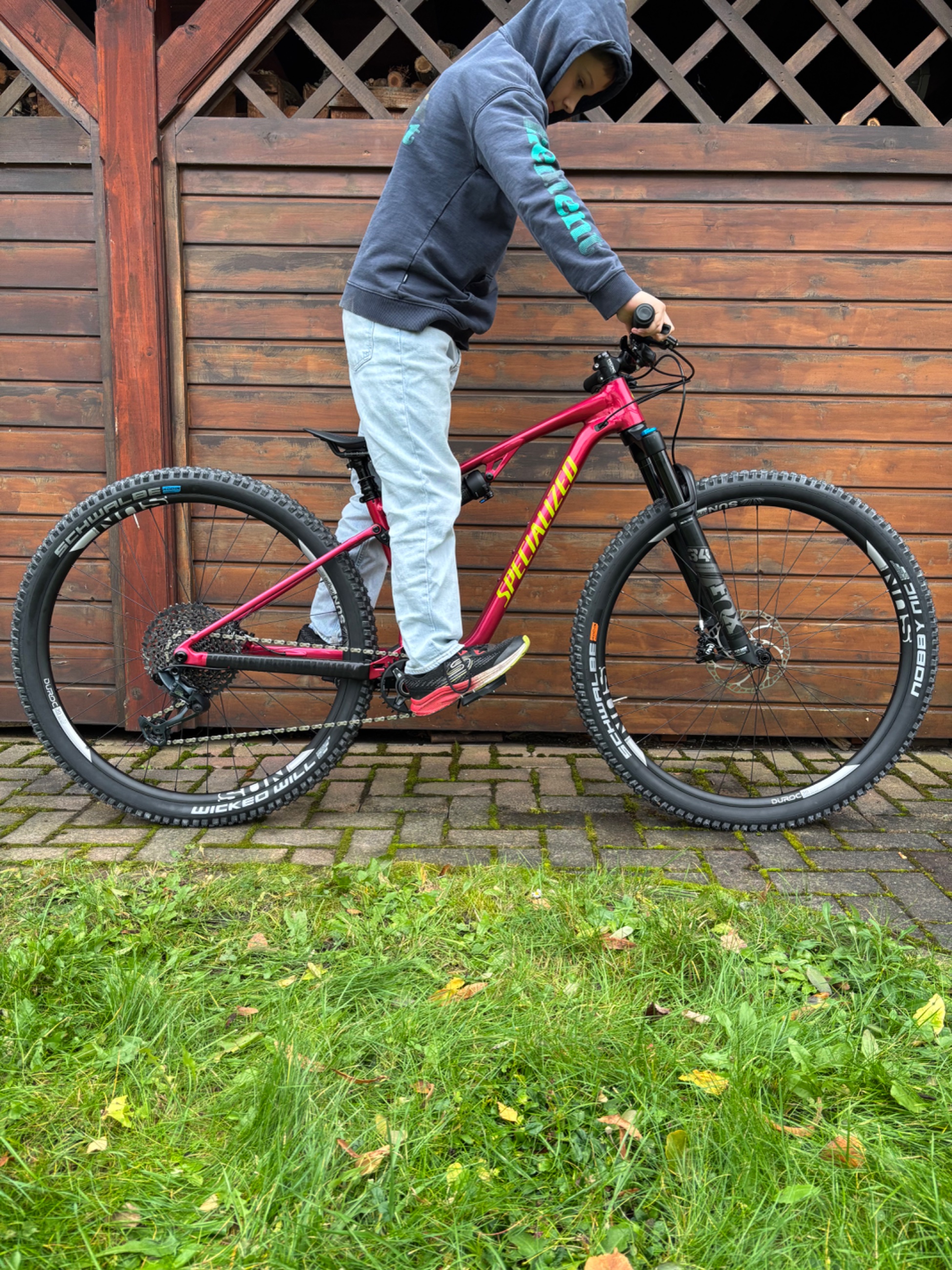

Fabian ist 145cm groß und irgendwie passt ihm das Rad doch schon 🙈
Hier ist die 10cm Dropper voll draußen.

Gewicht sind recht schwere 12,7kg
Budget waren 2,5k und gekostet hat es mich 2,1k wobei da noch 100 Euro drauf kommen würden für eine Kassette, die aber schon auf Lager lag.
