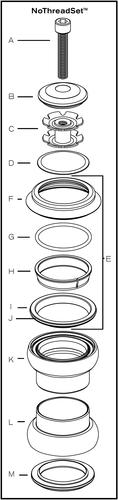

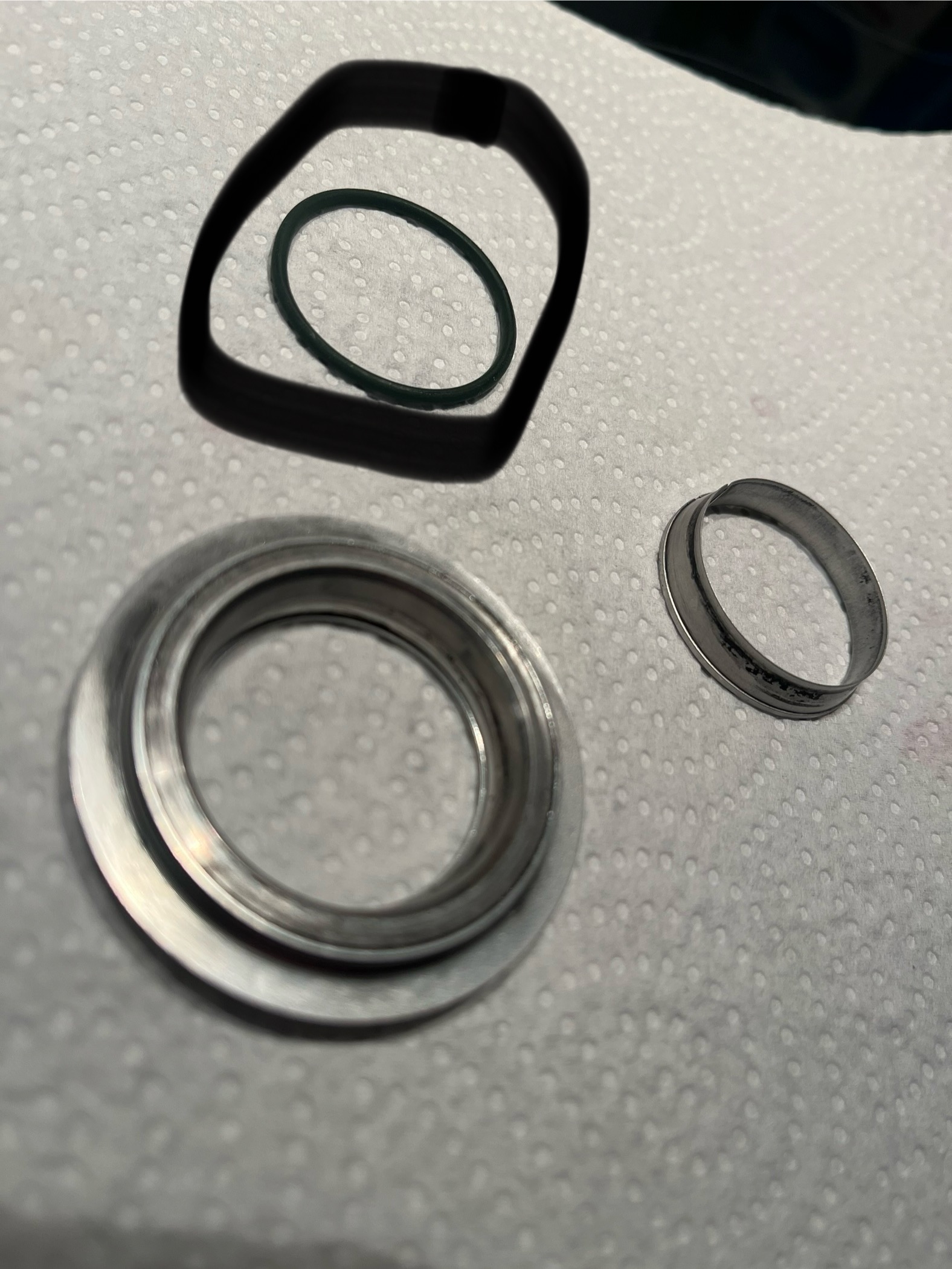

Hallo, ich suche diese Gummi O-Ring Dichtung für meinen Chris King Steuersatz. Kann mir da jemand einen Tipp geben wo ich diese herbekomme🤔?

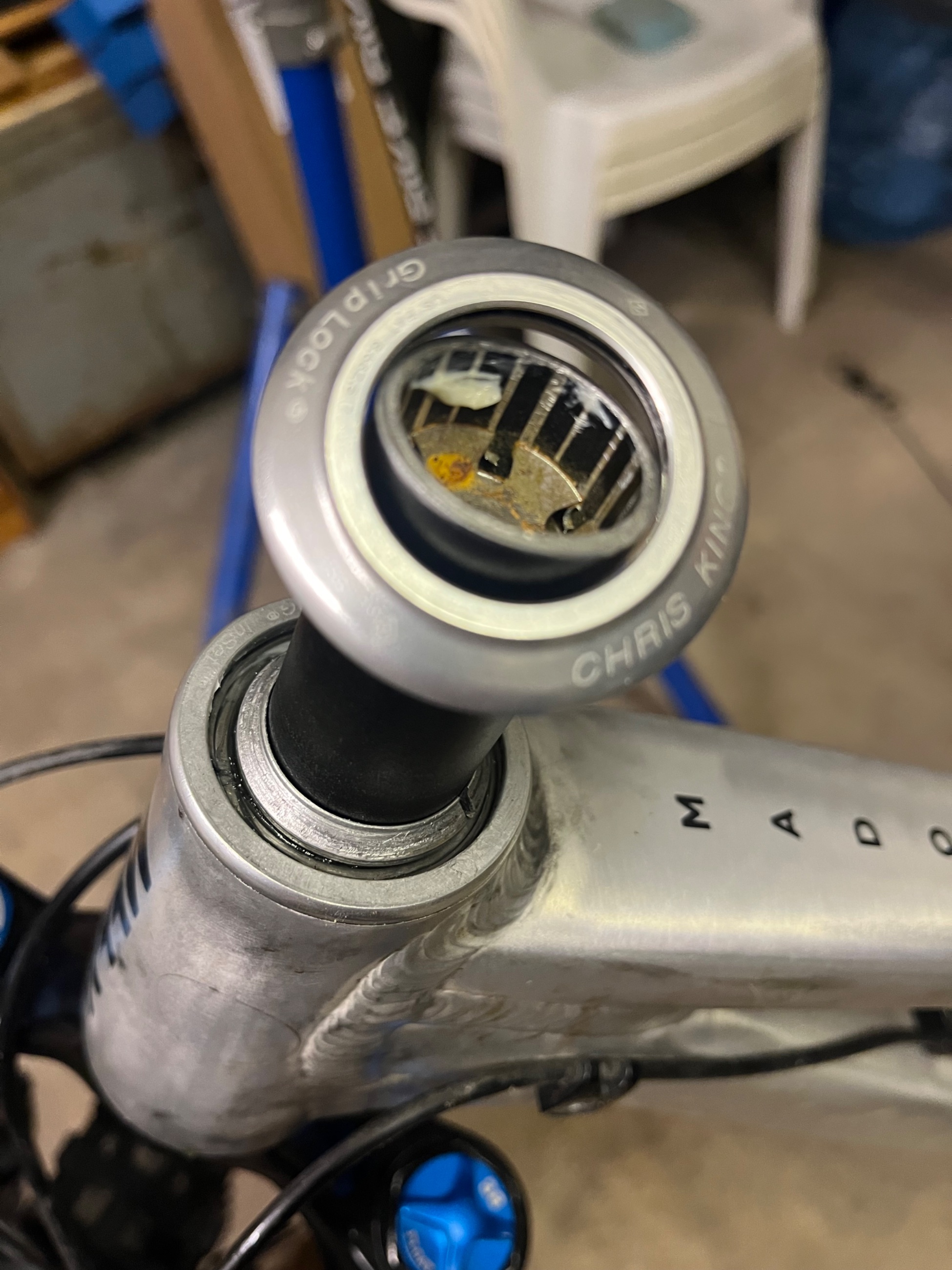

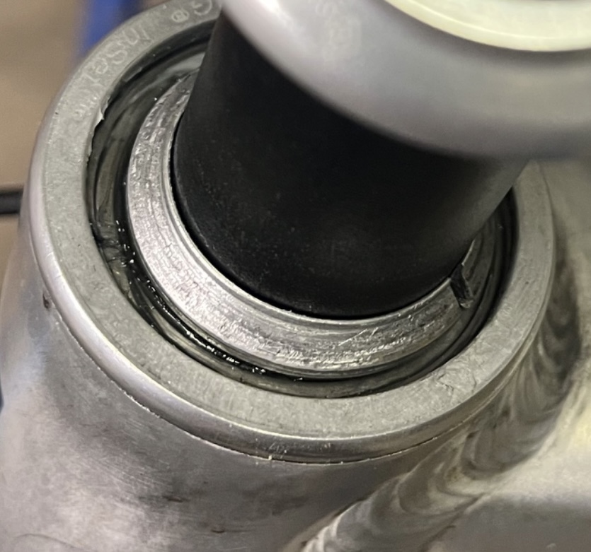

Hey, Lieferung hat etwas länger gedauert 🤷🏻‍♂️. Dafür hängt es jetzt an der Montage 🙏🏻. Ich bekomme den unteren Sprengring nicht mit der Kappe zusammen 🙄
sitzt der konusring falsch rum? meine sind oben plan und haben nen kragen / bund, auf dem der deckel aufliegt. deiner sieht grad andersrum montiert aus. so würde das ding auch nie spielfrei
