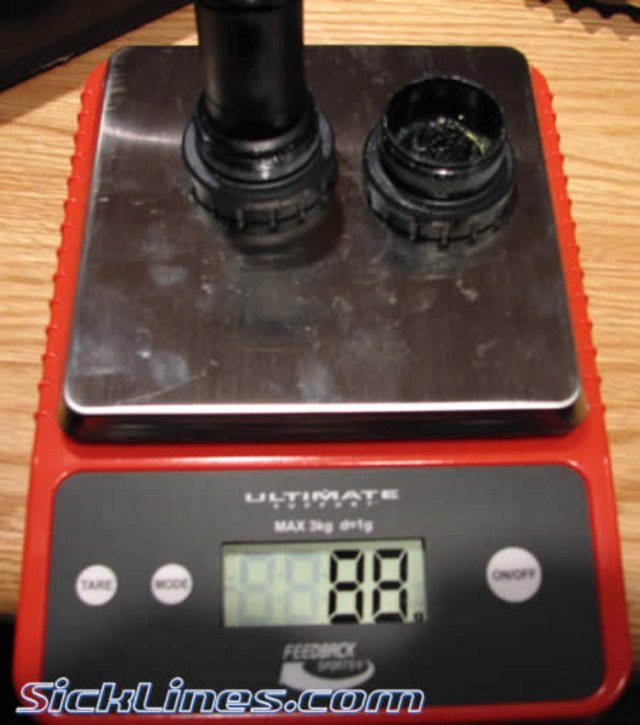

Das hat mir jetzt keine Ruhe gelassen, war grad im Keller und habe nachgewogen. Das XT Lager ohne Spacer wiegt 88g. Das XTR laut Sicklines ebenfalls 88g.
(auf dem Bild vom XT ist noch Fett und ein Spacer drauf, hatte keine Lust ein neues Foto zu machen.
EDIT: ach was solls, hab doch noch ein Bild gemacht. Meine andere Waage sagt sogar nur 87g. Also einen wirklich Unterschied im Gewicht gibt es nicht. Liegt vermutlich eher am Fett bzw. der Waage, wenn mal eines der Lager weniger wiegt.
Das Reset wiegt laut Hersteller 75g, die 90€ Aufpreis könnte man in sinnvolleres Gewichtstuning stecken.
