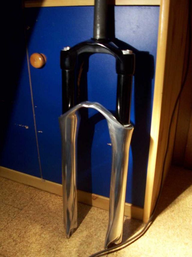

Nen "chromigeres" Ergebnis bekommste aufjedenfall mit Lack abschleifen und dann polieren. Danach am besten mit Klarlack oder klarpulvern versieglen.
Hier noch nen Bild vom User moe11:
