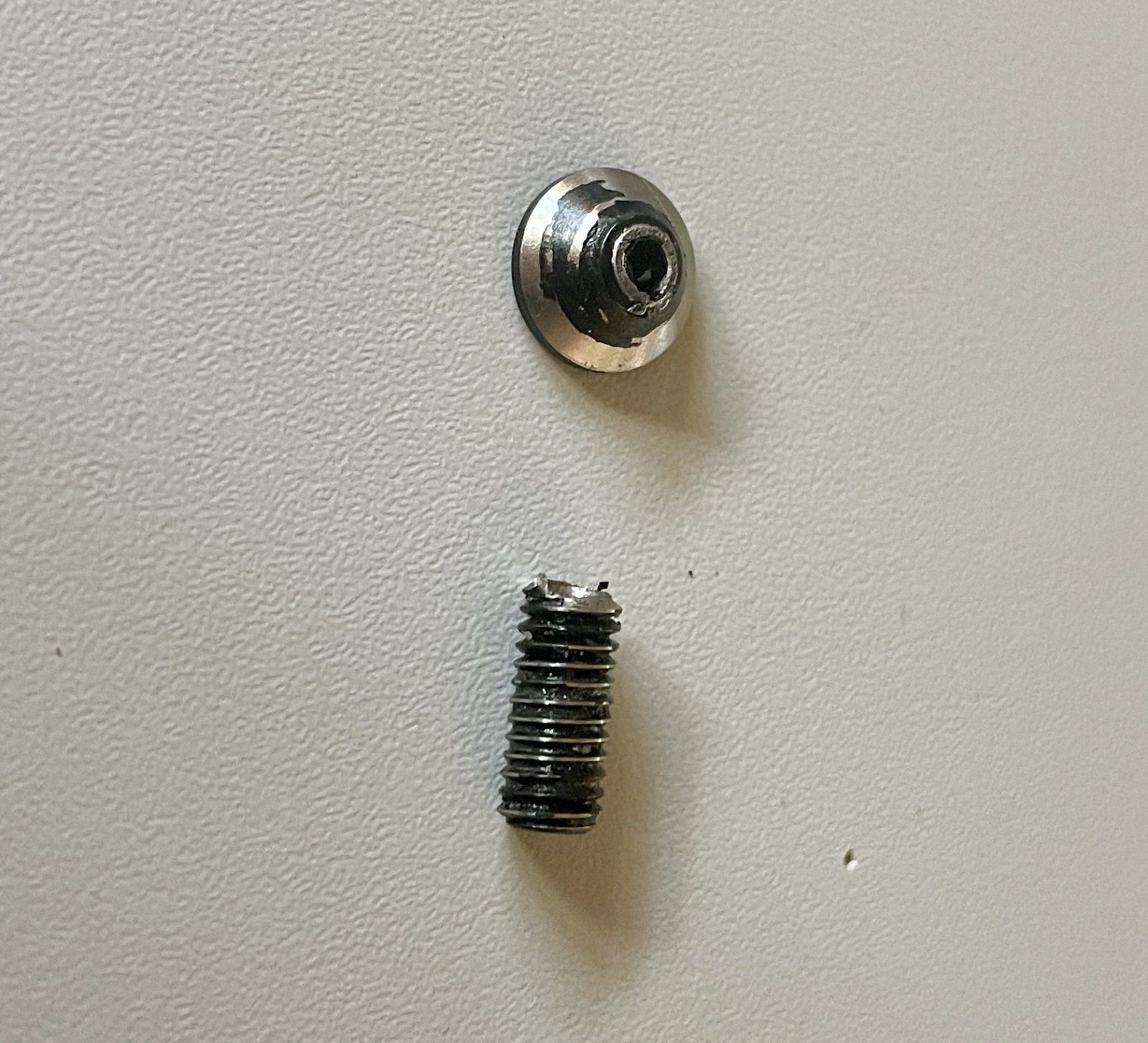

Bei mir ist eine Schraube gebrochen. Erst hat es im Wiegetritt angefangen zu knarzen und dann ist während der Fahrt die Schraube gebrochen. Gut war nur, dass ich nicht mehr weit nach Hause hatte.
Die Schraube ist vom Dämpfer und ist direkt am Kopf gebrochen. Habt ihr mir einen Tipp, wo ich diese Schraube her bekommen kann? Zu meine Händler geh ich sicher nicht mehr, der hat mich im letzen Jahr genug geärgert und leider bekommt ja Teile von Simplon wohl nur über den Händler. Im letzten Jahr hätte ich mein Bike bei Simplon einschicken sollen, was aber auch nur über den Händler geht. Der hat sich aber mit blöden Sprüchen und mit Hände und Füsse geweigert es zu machen…

Der nächste Händler ist leider ein ordentlichen Stück weg von mir. Mit Simplon hatte ich im vergangenen Jahr einen Dialog, mit dem Ergebnis, dass alles nur über einen Händler geht. Mich hatte mein Händler gleich zu Anfang schon geärgert, als bei der zweiten längeren Tour mit dem neuen Cirex das Hauptlager am Hinterbau sich komplett lockerte und ich es dann 1,5 Std nach Hause schieben konnte. Sein Kommentar war dann nur, dass da dafür ja die Erstinspektion sein. Mein Einwand, dass dieser doch erst nach 3 Monaten oder 1000Km sein fällig sei, ist ihm egal gewesen. Mich ärgerte es, da der lockere Hinterbau einen schönen Lackschaden am neuen Bike verursachte.

tut uns leid von deinem Defekt und den schlechten Erfahrungen mit dem Händler zu hören, so soll das natürlich nicht laufen. Bei der Händlersuche auf unserer Website kam nichts passendes in der Nähe?
Es ist tatsächlich so, dass nur unsere Händler die Ersatzteile verkaufen können. Ich melde mich nochmal mit einer PN.
