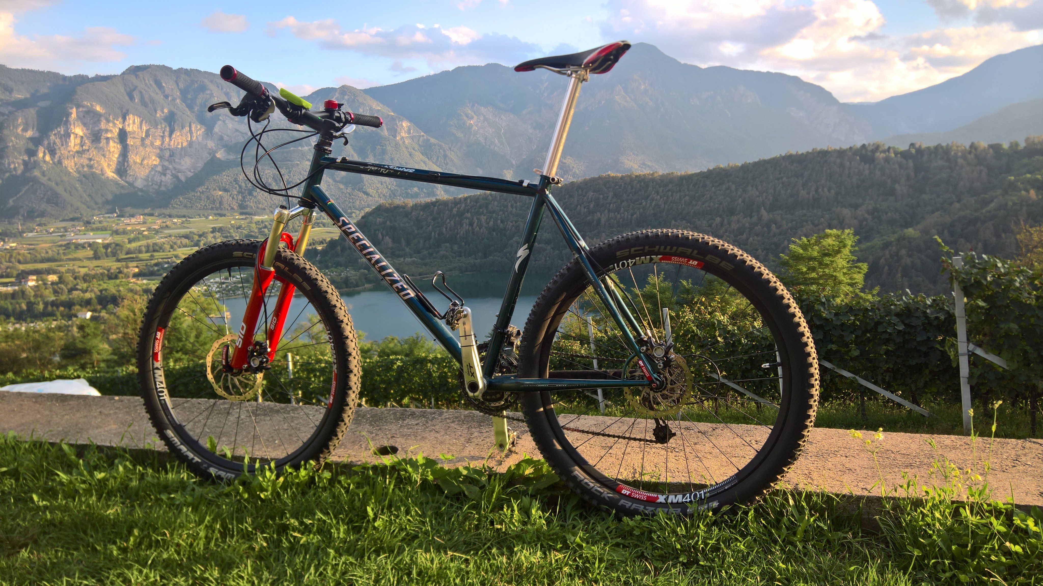

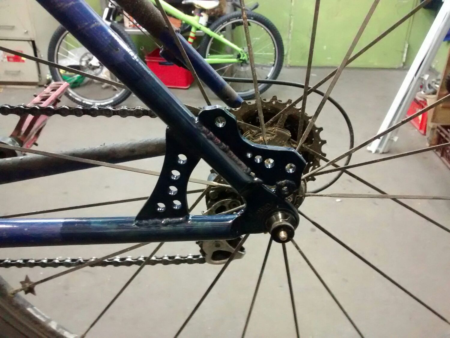

Ich habe einen 1998er Specialized Stumpjumper Rahmen Schritt für Schritt ausgebaut. Für die hintere Scheibenbremsaufnahme bin ich zu Rewel nach Bozen gegangen, der solche Jobs nur an Stahlrahmen ausführt, wie er mir bestätigt hat. Der Kostenvoranschlag war bei 80 Euro. Gezahlt habe ich dann 70 Euro. Inklusive ISO-Postmount Adapter von Magura, für 160er Scheibe. Super Job, mit Schwarzer Grundierung die ich dann selbst mit Spray in Rahmenfarbe lackiert habe. Das Stumpy hatte aber von Haus aus Platz für dicke Reifen. Bis Maximal 2.4 kann man gehen.

Schön so hatte ich mir das vorgestellt. Und die Cantisockel hast du auch gleich entfernt.
Ist die Bremsaufnahme gelötet oder geschweißt ? Sieht irgendwie auch gelötet aus weil gar keine Schuppen zu sehen sind oder täuscht das?
Soweit wir vereinbart hatten, hat er sie geschweißt. Bin allerdings kein Experte um löten optisch von einem guten Schweißjob unterscheiden zu können und der Mann hat von schweißen Ahnung. Er war im ersten Bike Magazin von 1989 mit einem seiner Bikes vertreten. Titan, das wog 10,5 Kilo, während die anderen von 13 - 14 Kilo wogen und hatte seinerzeit, im ersten Test des Magazins, sehr gute Noten erhalten.
Kann ja sein das es geschweißt ist durch den Lack halt schlecht zu erkennen und da die Ausfallenden gemufft sind dachte ich vielleicht ist auch die Bremsaufnahme gelötet. Es hätte mich deshalb interessiert weil das Blech nochmal viel dünner ist als das welches in der oben Verlinkten Dokumentation verlötet wurde.
War bei den 70 Euro eigentlich auch die Herstellung der Bremsaufnahme selbst enthalten?
Naja wenn sogar der Adapter dabei wahr wohl auch die Bremsaufnahme.

Die Cantisockel habe ich selbst mit dem Dremel abgesägt aus zwei Gründen: 1. Sie störten mich ein wenig beim Einbau des Rades mit 2,35er Reifen. 2. Ich wollte keine Möglichkeit mehr haben, auf Canti zurück zu kehren, folglich psychologische Gründe.
Hätte man schöner als ich hinkriegen können, wenn man genau weiss, wie die Struktur der Sitzstreben dort aussieht, hab vorgezogen eher etwas zu viel dranzulassen und dann sollte ich irgendwann mal grün drüber lackieren.
Das Schaltauge kann ich nicht absagen, absolut unmöglich, weil es Teil des Ritchey Ausfallendes und damit extrem Vintage ist. Eine solch horrende Aktion würde ein Kulturgut aus der Bikewelt unwiederbringlich zerstören und der Nachwelt unzugänglich machen.
Was den Anbau des Teiles betrifft, bin ich nicht umsonst zu Rewel gegangen, wobei es für mich auch einfach war, weil ich im Trentino wohne und daher nur 80 km weg bin von seiner Werkstatt. Ich kannte seinen Ruf und seine Bikes, die er in den Pionierjahren baute. Als ich ihn dann persönlich traf, habe ich mal wieder festgestellt, dass wirklich gute Leute nicht laut sind und auch nicht irgendwelches Zeug erzählen. Er war extrem sachlich und hat, z. B. auch die Runde Strebe zwischen Sitz- und Kettenstrebe vorgeschlagen, ich hätte ihm auch hundertfünfzig gezahlt, er hat 80 Euro vorgeschlagen und am Ende hat er 70 verlangt. Mit Adapter. Ich denke, wenn Du so was machen willst, geh zu einem guten Rahmenbauer. Adaptergewurstel und selbst rumfroschen an sowas lohnt sich nicht. Der Adapter ist übrigens perfekt ausgerichtet, an der Bremse quietscht absolut nix und ausrichten ging in zehn Sekunden.

Ich kann mir das durchaus vorstellen, was Du hier schreibst und auf theoretischem Niveau habe ich auch eine Ausbildung als Ingenieur. Aber eben wegen dieser komplexen Situation habe ich mich ja an einen Rahmenbauer gewandt, von dem ich sicher war, dass er etwas von der Sache versteht.
Rewel ist ein Mann der ersten Stunde in Europa was exclusive MTB betrifft. Beim allerersten Bike Magazin Test von 1989 war auch eines seiner Bikes vertreten und es wog 3 Kilo weniger als die anderen Bikes im Test damals,war handgeschweißt und aus Titan. Er sagte mir auch, dass er an Titan Rahmen so was nicht macht, wohl weil ihm die Risiken bewusst waren, die Du hier nennst. Aus Titan macht er, nur auf Anfrage, komplette Rahmen. In jedem Fall kann ich Dir garantieren, dass mein Rahmen nach der Arbeit nicht verzogen ist und dass er auch einige Lehren in seiner Werkstatt hatte und vermutlich all die Dinge, die Du hier nennst, korrekt angewandt und ausgeführt hat, inklusive Anlassen des Materials, um es wieder zu rekristallisieren und zu verhindern, dass es spröde ist. Eben deshalb bin ich jetzt davon überzeugt, dass es in solchen Fällen am besten ist, sich an solche Leute zu wenden.

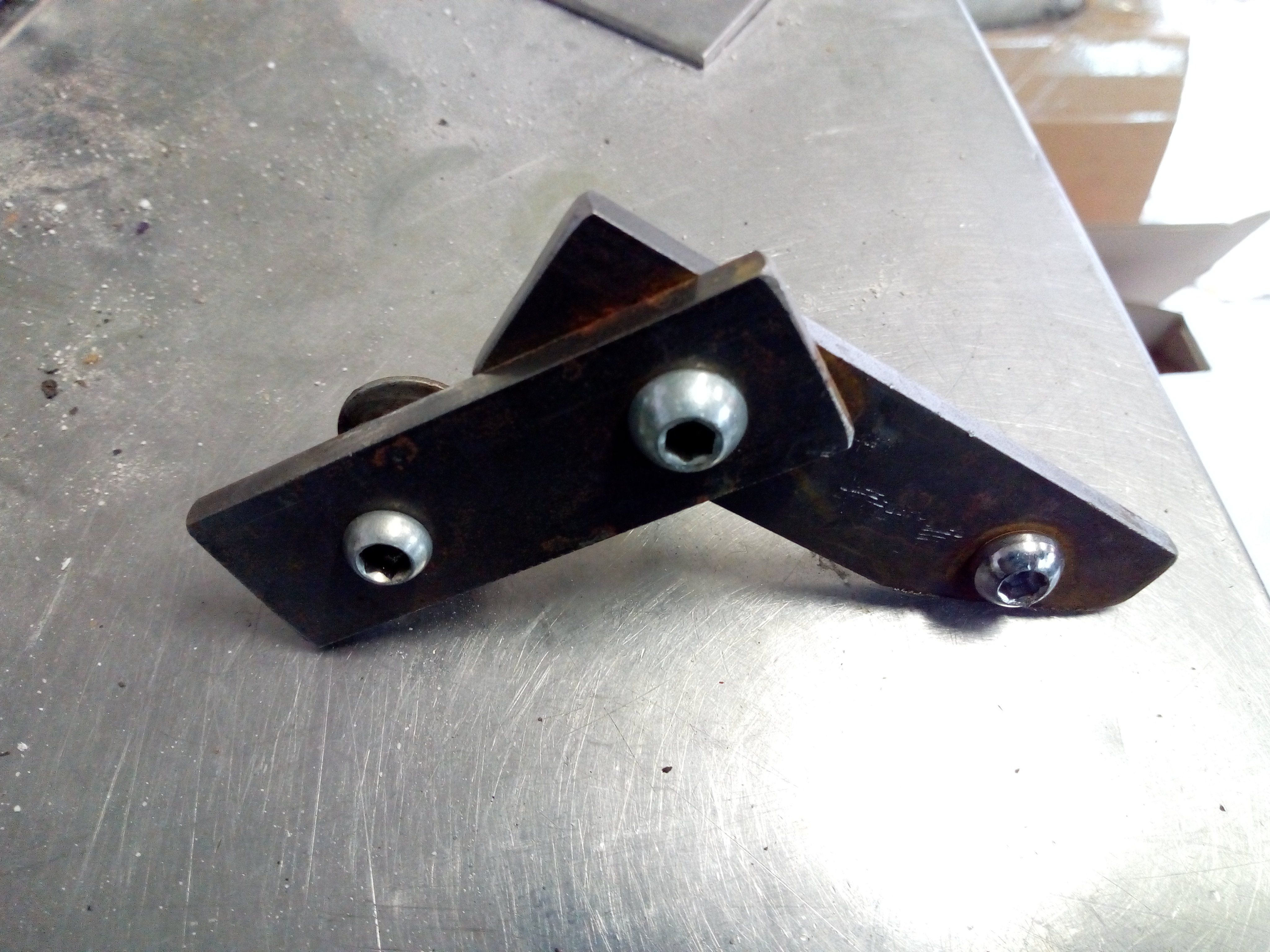

Ach ja hab mir die Sockel aus 4mm flachstahl mit flex und feile selbst gemacht. Die ersten wahren schon eher ein wenig überdimensioniert :-)

Hab mir eine kleine Lehre gebastelt die die sockel in Position hält. Verzug hatte ich bei keinem der zwei Rahmen.

Gerne ich hab mir die Maße von shimano aus dem Netz geholt und mit Flachstahl eine lehregebastelt, die ans Ausfallende geschraubt wird. Sie lässt sich sogar für vorne und hinten verwenden, desshalb die Markierungen.

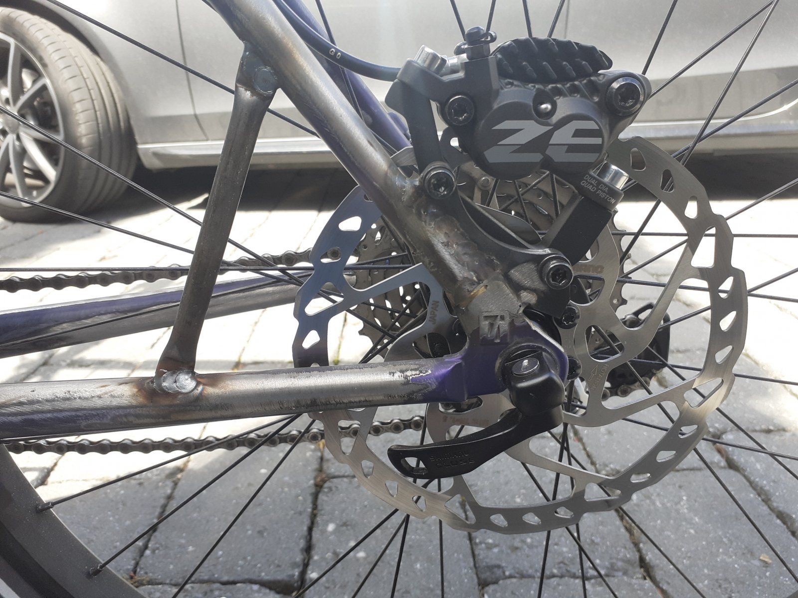

Ich hatte mich beim Bau der Scheibenbremslehre an käuflich verfügbaren Werkzeugen orientiert. Hier der erste Versuch mit einem 3D-gedruckten Nachbau der Anvil Feng Shui. Sieht fancy aus, man benötigt aber zwei separate Werkezuge für vorne und hinten.
Nach weiterer Recherche habe ich mich dann entschlossen, mich an der Universal ISO Disc Mount Fixture von Incepi zu orientieren, da im Gegensatz zur Anvil nur eine Halterung für vorne und hinten benötigt wird. Auf Grundlage von Bildern und der im Netz frei verfügbaren Maße für ISO-Scheibebremsaufnahmen habe ich mich dann an den PC begeben.
Letztendlich habe ich, ebenfalls auf Grundlage von Bildern aus dem Netz noch einige Aufnahmen für den Bremssattel nachgezeichnet und alles zusammen einer örtlichen Firma zum lasern übergeben. Weiterhin habe ich mir zwei Dummy-Achsen für 100mm und 135mm Einbaubreite drehen lassen. Hier das Ergebnis:
@olektro echt toll! passt es auch für die Aufnahme auf der Kettenstrebe?
Wenn man den Adapter mit der Dummy-Achse in den Ausfallenden fixiert hat, kann man ihn fast beliebig drehen. Allerdings könnte ich mir vorstellen dass es je nach Form der Kettenstreben und Ausfallenden platztechnisch eng werden könnte den Bremssattel auf der Kettenstrebe zu montieren.

Habe gerade auch noch ein Bild von der fertig geschweißten Bremsaufnahme gefunden, bevor der Rahmen gestrahlt wurde.
Danke für die Links und das Bild. Es kann schon eng werden, besonders wenn man die Verstärkung noch dazu anschweißt.
Könntest du dir vorstellen, die 2D Zeichnung zu teilen? Vorgestern habe ich versucht, das Teil in CAD zu konstruieren, ging schon, aber mit LibreCAD wars ein Albtraum.
