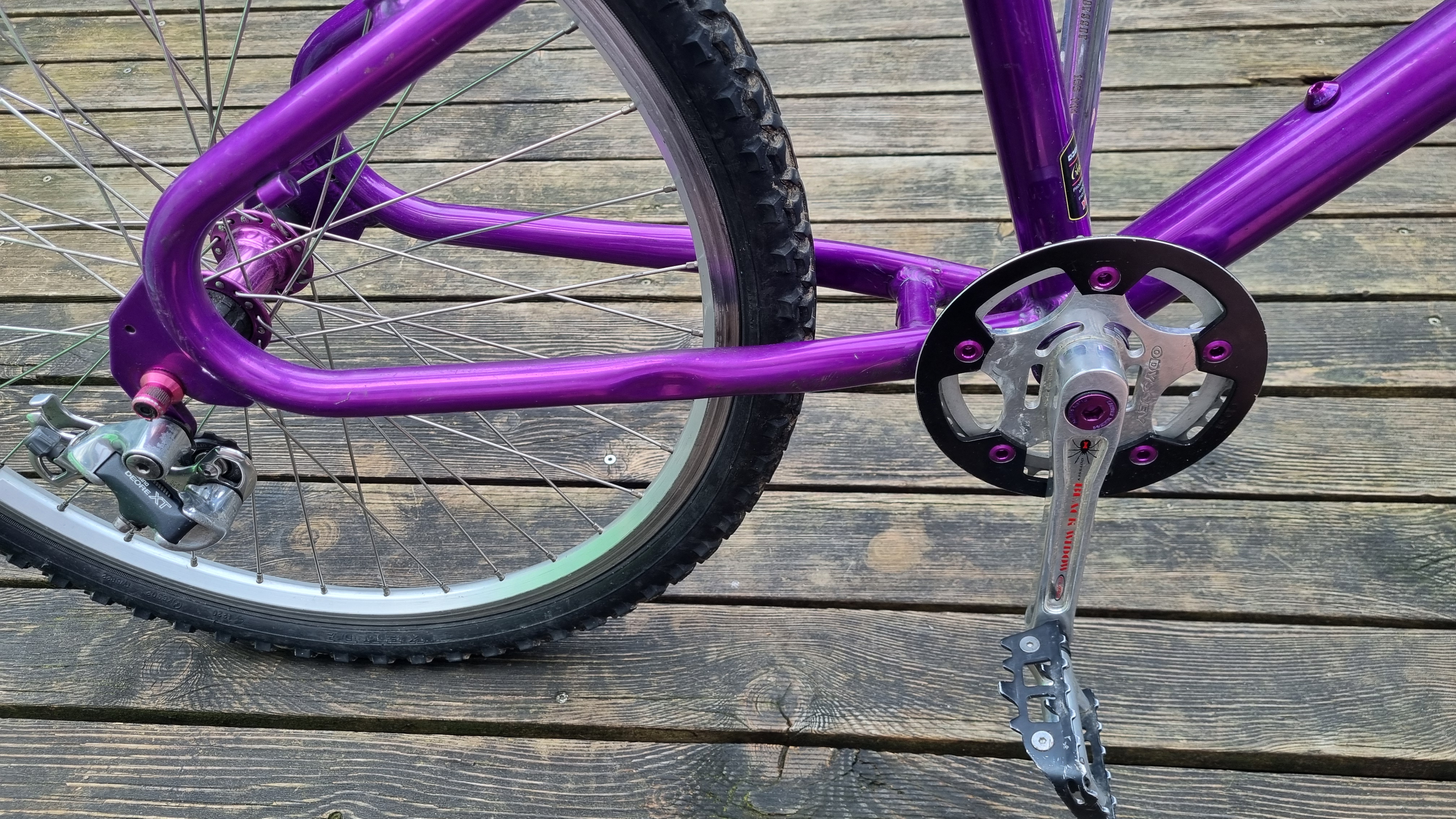

Einzig ist die Bastelei gestern Abend viel zu lange geworden, diese Odyssey Kurbel ist ja nicht gekröpft und braucht deshalb ein langes Lager, andererseits will ich wegen Q-Faktor und Kettenlinie so weit rein wie irgendwie möglich, letztlich habe ich ein 122mm verbaut aber je nachdem wie weit ich das auf einer Seite zuerst angezogen habe ist immer eine Seite der Kurbelarme an der Kettenstrebe angestriffen, dass natürlich erst beim Festziehen der Kurbelschrauben. Also zig nervige Versuche, bis ich beide Kurbelarme an den Enden etwas abgeschliffen habe. Aktuell ist wahrscheinlich noch nicht mal ein mm auf beide Seiten, hoffentlich reicht das dauerhaft.
Pedale sind die kompakten XT geworden, mir immer zu klein, hier passts.
Das XT 737 SGS passt auch.
Am Samstag geht's erst mal zwei Wochen in den Urlaub (offline).
Ich hätte keine Bedenken im Bereich der Pedalbohrungen, auf der Rückseite der Kurbelarme, noch 2 bis 3mm schräg abzuschleifen, weil diese Kurbel eh recht massiv für den vorgesehenen Anwender ausgelegt ist. So in etwa:
Solange das Pedalgewinde nicht aus dem Kurbelarm heraussteht, fehlt sich da bestimmt nichts.
Danke für die Tipps,
die Achse der Pedale schaut bei weitem noch nicht raus, da könnte man schon noch etwas wegschleifen...
Nur nicht gestern Nacht, und drüber poliert habe ich auch schon und alles ist festgezurrt und danach noch die Schraube gegen die purple-farbene aus Alu getauscht.
Also ich mach mich da eher nur nochmals dran wenn es sein muss.
Die Kleine wird schon nicht 300Watt wie Ihr auf die Pedale wuchsen 😉
Das kann ich mir leider nicht vorstellen... probier mal mit dem Fuss leicht das Tretlager längs zu belasten (wie im Wiegetritt bspw. bergauf) und beachte den Abstand. Ich hatte mal einen Aufbau und hatte ein ähnliches Problem. Schon in der Einfahrt beim Antreten hatte es dann geschliffen ...der schöne Lack bei Deinem Bike wäre gleich dahin.
Ich würde mich ärgern, wenn ich die schöne Kurbel anfeile, und hinterher schleift dann trotzdem irgendwas.
Ich bin auch für ein längeres Tretlager.
Vielleicht könntest du das Kettenblatt mit Spacern ein wenig versetzen?

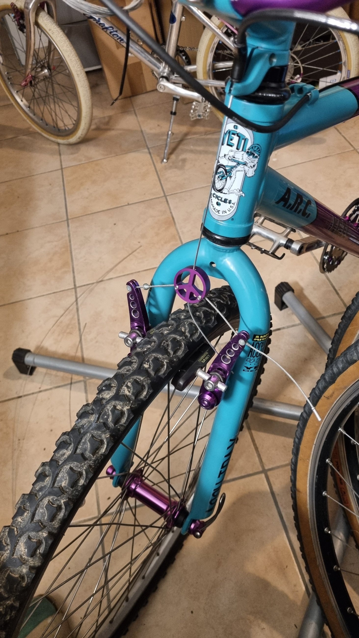

So, ein paar andere Sachen standen die letzten Wochen an, aber gestern Abend bzw. heute in der Mittagspause habe ich mal Bremsen montiert.
Die im.Bild links waren beim Sundance original, aber ein fake-Yeti braucht doch fake-Grafton Bremsen mit fake Ringle Mojo 😏 .
Deshalb habe ich die rechts im Bild, aus Indonesien, bislang am Kid 20 benutzt nun schon mal ans Kid 24 geschraubt und die anderen ans Kid 20.
Mal abgesehen vom viereckiges Loch vs. Bohrungen, sind die Dinger ja ziemlich gleich, besonders wenn man sich auch die Bremsschuhhalter ansieht, die bei beiden leider recht minderwertig sind und schnell Rost ansetzen.
Deshalb habe ich diese gegen Hardware von Shimano Cantis (sollten Alivio gewesen sein) ausgetauscht.
So sieht's aus, einstellen muss ich aber das ganze Zeug noch ordentlich.

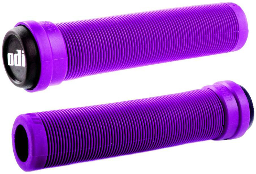

Leider hakts schon länger etwas bzgl. der Yeti-Grips, ansonsten bin ich hier dann doch schon zumindest auf der Zielgerade mit dem Aufbau.
Wie wär es denn erstmal mit den longnecks?
Lassen sich wunderbar auf die gewünschte Länge kürzen.
Danke, so ähnliche liegen sogar schon hier, passen halt aber so garnicht, weder vom Durchmesser noch Farbe zu den Yeti-Gummi am Gripshift (weiter oben mal auf den einen oder anderen Bild etwas zu sehen) den ich schon vor längerem mal von Classic-Repro gekauft habe.
Classic-Repro zieht seit Wochen um, hoffentlich kommen die endlich wieder in die Pötte, damit ich mir passende Yeti-Griffgummis dazu bestellen kann.
Ich hätte auch Yeti-Grips mit Gripshift Grips von ODI, von früher, nur sind die Gripshift Gummis für SRT800, ich will aber unbedingt einen 7fach SRT500 nutzen (wegen 7fach Freilauf und auch weil der so wunderbar weich zu schalten ist, die 800 sind immer viel, viel störrischer, schlecht für Kids).
Die Odi Yeti-Grips passen wiederum zu auffällig schlecht zu den Classic-Repro Gripshift Gummi....
Zum heulen 😭
Noch läuft nix weg, das Bike wird meiner Tochter wie's aussieht eh erst nächste Saison passen.
