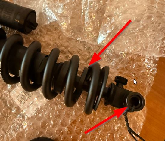

Das Teil ist da. Der Spacer ist vermutlich die 5mm Kunstoffscheibe? Wie kriegt man die Dämpferbüchsen raus?

Ja die Plastikscheibe. Denk dran, die Sag Markierung stimmt danach nicht mehr.
Buchsen einfach im Schraubstock auspressen. Ich hab dafür aus dem Baumarkt ein Stück Kupferrohr (Fitting in Sanitär), und ein Rundstück. Oder gehst zum Fahrradladen.

Ich hab leider wenig bis keine Fahrwerkskenntnisse was das betrifft. Verstehe es aber auch nicht. Der Hub ist durch den Spacer begrenzt. Der Spacer ist die 5mm Kunstoffscheibe unter dem Gummianschlag. Würde ich diese entfernen, hätte ich einen Hub von 65mm statt 60mm. Aber eben nur wenn der Dämpfer unter voller Last ist. Im Stand ist der Dämpfer oben und hat doch keine Auswirkungen auf die Tiefe oder Höhe.
M. M. n. liegt es an der Einbauposition des Coils ggü. dem Dämpfer. Diese ist ja durch den FlipChip anders als beim Luftdämpfer. Denke, dass sich davon die Geo geändert hat.
Stimmt, das war nicht richtig, was ich geschrieben habe, die Einbaulänge ist ja identisch geblieben (!), also sitzt Du nicht tiefer. Was sich ändert, ist, dass dein Heck zum Ende hin 13mm weniger als vorher eintauchen kann.
