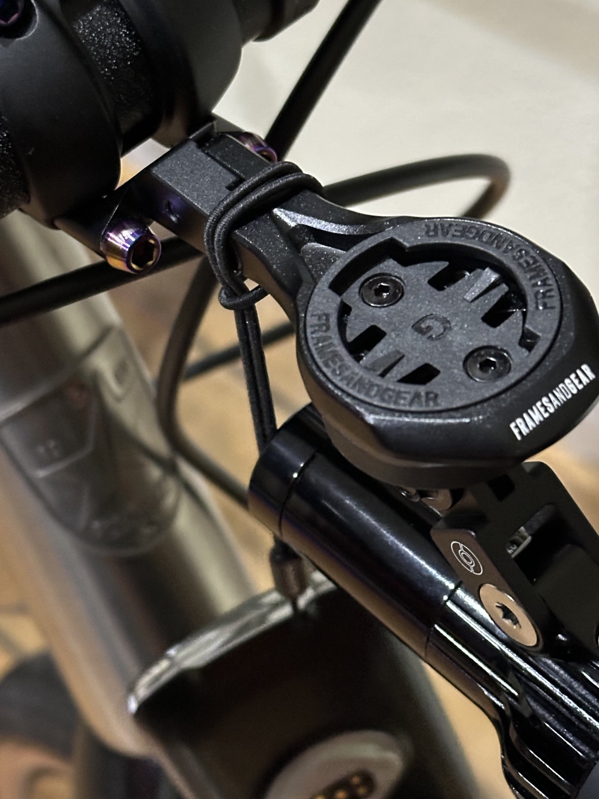

Gute Erfahrung gemacht mit einem Mount von Framesandgear aus DK.
Ziemlich ähnliche Bauart, jedoch deutlich günstiger. Für alle gängigen Vorbauten und Schraubenabstände erhältlich.
Guckst Du hier Framesandgear
