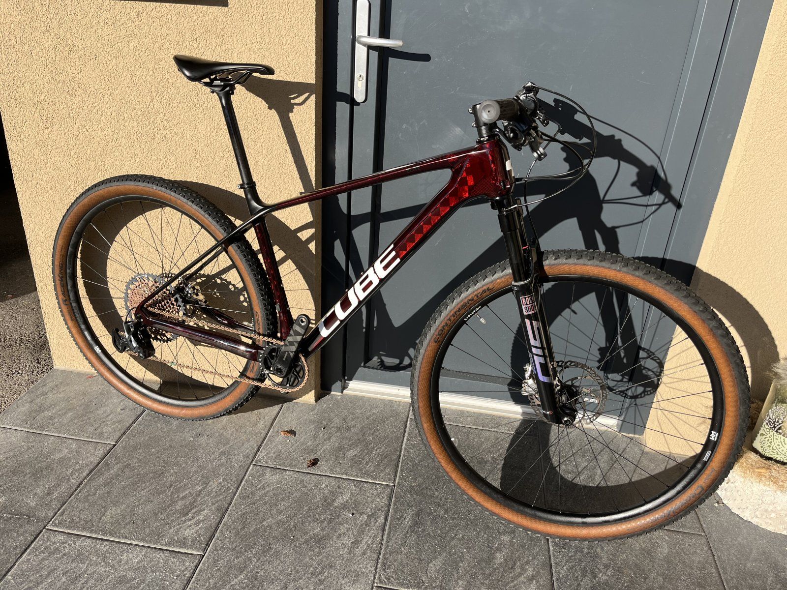

Hallo!
Knapp eine Woche später steht es nun wieder bei mir zuhause.
Nun 2023 Rahmen.
Das Dehnungsloch ist nun kleiner als beim 2022er.
War der Rahmen schon immer so? Mir ist so als wäre der vorher komplett rot gewesen. Erst seitdem es Probleme gibt, haben sie Streben und oberes Ende des Sitzrohrs in schwarz.

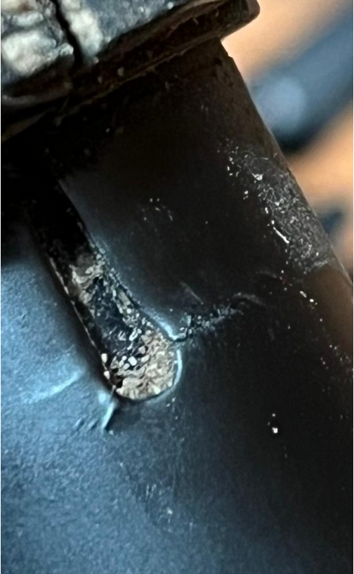

Bei dem Problem mit dem reissenden Sitzrohr ist mir die Idee gekommen, dass man die Sattelklemme mit dem Spalt in fahrtrichtung drehen könnte. Andere Hersteller machen das auch. Ob man das Problem damit entschärfen könnte?
So jetzt hab ich nun auch Risse an der Klemmung. Ich dachte ich habe Glück. Garantie wird nicht mehr gehen.
Hat jemand eine Idee wie man es reparieren kann? Oder wer sowas repariert?

So wie es aussieht, sind die Probleme mit den Rissen im Sitzrohr noch nicht beseitigt.
Ich wollte mir eigentlich ein C68X kaufen, aber da ich meine Räder länger fahre ist mir das Risiko zu hoch nach einigen Kilometer einen gerissenen Rahmen zu Hause zu haben und keine Garantieleistung mehr zu bekommen.

Der Schlitz muss auch in Fahrtrichtung. Oder an den Seiten, wie beim Super HPC.
Bevor ich jetzt zum Dremel greife und vorsichtig einen zweiten Schlitz gegenüber dem bisherigen setze.
Kann man das so ohne weiteres überhaupt durchführen?
Ich frage nur, weil mein 2021 Rahmen bisher keine Risse hat und ich das gerne so beibehalten möchte. Werkzeug wäre vorhanden. Einzig die Frage, ob man auf was spezielles achten muss?
Das würde wenig ändern. Entweder den Schlitz rechts und links, oder bei ausreichender Länge vorne.
Hätte ich einen gebrochenen C68, würde ich ausschleifen und laminieren. Gerne noch eine zusätzliche Lage Gewebe.
Bei meinem Reaction Race schaut die Stütze länger heraus. RH müsste eigentlich eine Nummer größer sein. Passt mir so aber besser. Schlitze sind in Fahrtrichtung rechts und links. Hält seit 2018.
Danke für Deine Antwort. Ok, schade. Auf das Dremeln hätte ich mich jetzt schon fast gefreut 😅
Also heißt es abwarten, bis er ermüdet und dann instandsetzen lassen und die Schlitze seitlich anbringen.
In der Hoffnung, dass der Rahmen zerfällt, habe ich seit dem knapp 500 km draufgefahren. Aber nichts ... es hat sich nichts verändert.
Jetzt noch einmal 1000 km weiter hat sich weiterhin nichts verändert. Also alles bestens. Das liegt vermutlich daran, dass ich nur wenige zig Kilometer mit der originalen Schaukelstütze aus Carbon gefahren bin und auch sehr schnell die völlig ungeeignete Sattelklemme getauscht habe. Die originale Stütze habe ich getauscht, weil die mir zu viel Setback hatte.
CUBE ist bei mir bzgl. Image und Qualität wieder sehr weit oben. Es ist echt unfassbar, was für undurchdachte und nicht funktionierende Sachen man von anderen Herstellern mit bekannten Namen, für viel Geld, geliefert bekommt. Man muß echt Angst haben sich etwas neues zu kaufen.
Ich glaube, dass genau deshalb keine Probleme beim Reaction C62 Rahmen auftreten, eben weil die Schlitze seitlich sind. Zumindest ist mir nichts bekannt.
Cube hätte es einfach so lassen sollen.
Würde mir aber trotzdem einen Rahmen von denen kaufen. Wenn es brechen sollte, laminiere ich den Schaden und dann gleich zwei Schlitze an den Seiten.
