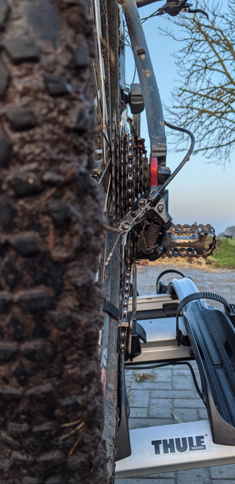

Es ist definitiv der Käfig verbogen (ich glaube, das Teil heißt so... da wo die beiden kleinen Zahnräder drin sind). Ich liefere gleich noch ein Foto nach. Ich will aber nicht ausschließen, dass das Schaltauge auch etwas abbekommen hat, deswegen ist die Schaltaugenlehre vielleicht eine gute Investition.
edit
Hier ein Foto von dem Schaltwerk. Ich denke, man kann das recht gut erkennen, auch wenn das Rad nicht ganz rechtwinklig auf dem Fahrradträger steht.
