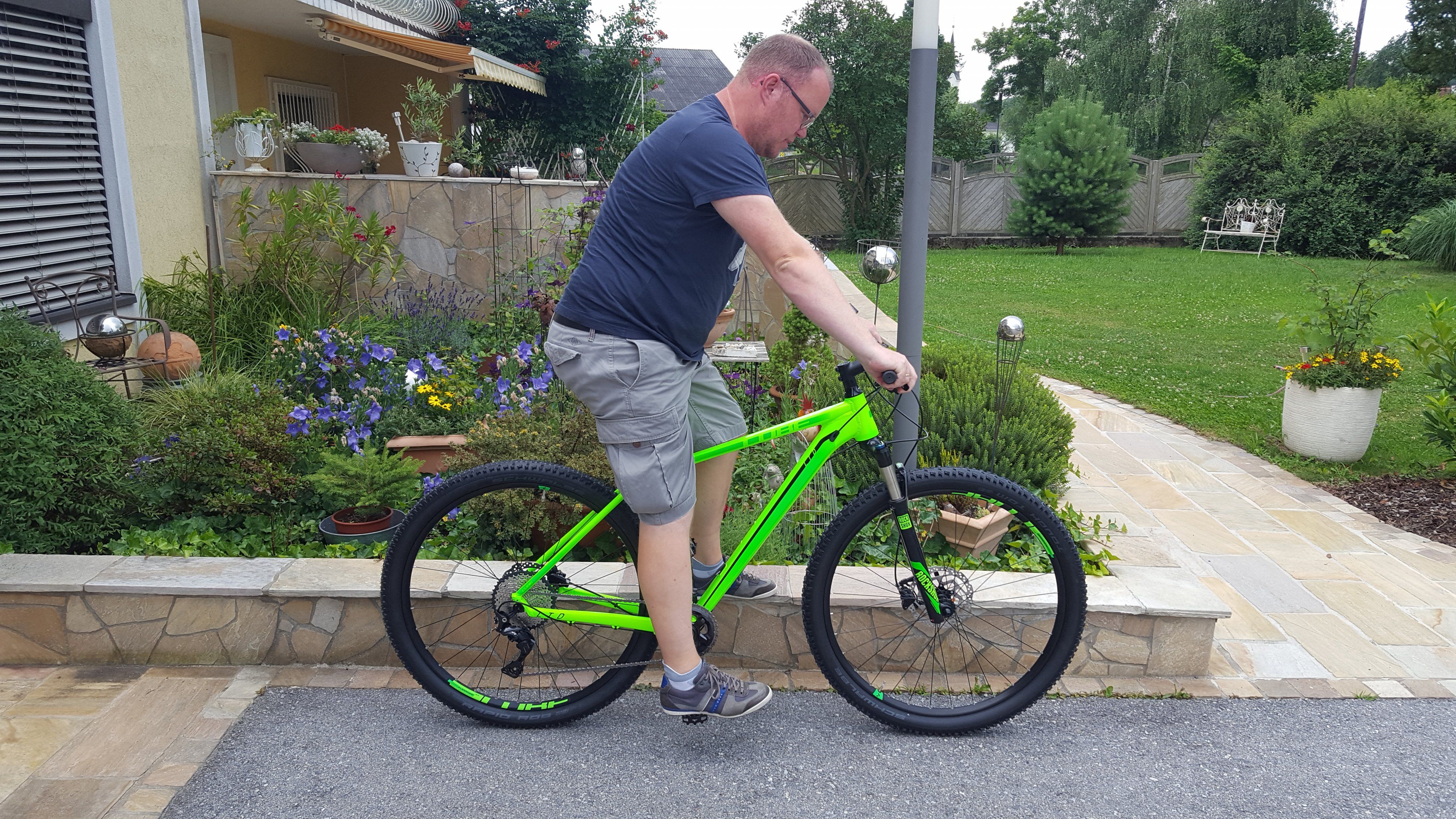

Hallo zusammen,
bin neu im Forum und möchte mal alle hier begrüßen!
Ich lese schon länger mit und hätte jetzt selber mal eine Frage.
Hab mir das oben genannte Bike in Größe M / 19 Zoll / 470 mm (Oberrohr horizontal 600 mm) zugelegt.
Bin auch das 21 Zoll / 515 mm gefahren und hatte bei beiden ein gutes Gefühl.
Beim 21 Zoll hatte ich aber keinen Platz mehr zwischen Oberrohr und Schritt, deshalb das kleiner genommen.
Zu meinen Daten: Größe 179 cm / Schrittlänge 85 cm.
Mir kommt das Bike optisch so kurz vor oder täuscht das? Ist mein erstes 29er.

Das ist eigentlich ziemlich lang...wieso hattest du dann Probleme mit der Überstandshöhe? Bist du dir da sicher?
Dein Sattel ist meiner Meinung nach nen Zentimeter zu hoch...
Mir wäre das 21er bei ähnlicher Größe auch zu hoch, das 19" passt da schon.
Die Geo der LTD Modelle ist halt klassisch kurz, ähnlich den 26ern damals.
Heißt für dich, Vorbau rumdrehen und ein paar der Spacer nach oben über den Vorbau.
Falls nicht schon vorhanden mal 100er Vorbau oder breiteren Lenker probieren.
Ist zwar den aktuellen Trends nach nicht gerade üblich, kann man aber problemlos so fahren.
Es ist ein 90er Vorbau positiv montiert (sagt man das so?). Ich wollte so aufrecht sitzen. Besser negativ montieren?
Aber ist das normal das es so kurz aussieht?
Ja, ist normal, weil klassische Rahmenform. Manche sagen auch altbacken dazu, aber das muss dich ja nicht weiter stören wenn's an sonsten passt.
Wenn du so aufrecht sitzen willst, dann macht es natürlich keinen Sinn den um zu drehen. ;)
Moderne Rahmen sind insgesamt länger und man fährt sie mit einem kürzeren Vorbau. Bei sonst gleicher Sitzposition sieht der Rahmen dann natürlich länger aus.

84cm+ Überstandshöhe beim 51er Cube ? Finde da leider keine Geodaten aber das wäre schon extrem...
Ansonsten Cube baut halt überwiegend hoch und kurz... das ist eben nur was für Leute mit langen beinen und kurzem Oberkörper.
Laut deinen Daten hast du ausgeglichene Körperproportionen... weder lang noch kurzbeiner.... Auf dem Bild passt aber definitiv das 21er besser von der Länge
Mir wäre das 21er als MTB zu hoch. Als besseres Treckingrad würde es wohl gehen.

...fände ein Bild "während dem Fahren" interessant - also wie nah Deine Knie dem Lenker kommen wenn Du trittst...
Ich bin zwar etwas größer als Du (186, SL 90) aber als ich ein 19" Probe gefahren bin, konnte ich mit den Knien fast die Schalthebel bedienen ;)
Vom "Standbild" her finde ich dass Du auf dem 21" besser aussiehst - halt nicht so "gedrungen" wie auf dem 19"... (sagt man das so?)
