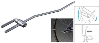

ein guter Dealer hat Werkzeug den Hinterbau zu messen und zu richten. Ein Richtwerkzeug für das Schaltauge ist der Standard. Sollte der Händler das Letztere nicht haben, wäre es besser den Laden zu schließen.

Generell kann man das wieder hinbiegen, nur man braucht die speziellen Werkzeuge und etwas Erfahrung. Für das Schaltauge giebt es ein Werkzeug, welches Pflicht für eine Fachwerkstatt ist. Für den Rahmen braucht man eine Lehre und ein Richtwerkzeug für den Hinterbau. Die Rahmenlehre sollte auch in einer guten Werkstatt vorhanden sein.
Hat ein Händler nicht diese Werkzeuge in der Werkstatt, sollte er besser den Laden dicht machen und im Billigmarkt die Stahlbomber verhöckern.

1. Mit dem oben gezeigten Gerät kann man zwar wunderbar Schaltaugen aus Stahl richten, bei Alu sieht's da schon anders aus, da das Material nicht so biegsam ist wie Stahl und ggf. instabil wird.
Das geht wunderbar! die Cube Schaltaugen sind so weich, da muss man schon richtig heftig rumbiegen bis da was bricht. natürlich verliert es ein wenig an Stabilität, aber das ist kein Problem. so ein Schaltauge, kann man solange es nicht zu arg verbogen ist, locker 3 -4 mal auf diese Weise richten! zumindest hab ich das schon oft gemacht. an meinem, wie auch an anderen cube bikes bei meinem nebenjob.
