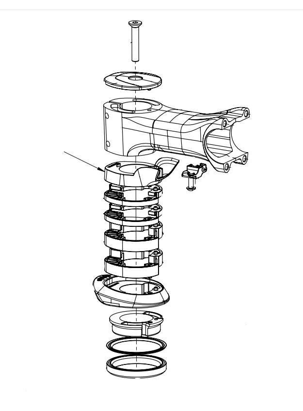

Um nochmal auf das Thema Lenker zu kommen... Bei beiden sind ja die Kabel im Steuersatz integriert. Lässt sich dann überhaupt Vorbau und Lenker so einfach tauschen, ohne die Bremsleitungen von den Hebeln zu entfernen? Wird ja auch teilweise im Vorbau verlegt. Nachdem sich die Sache mit dem SLT erledigt hat, habe ich überlegt entweder das EXC zu nehmen und anderen Lenker dran zubauen, oder das SLX und dann die 12x gegen 13x zu tauschen. Beim SLX wäre schon der richtige Lenker dran, aber viel Schnickschnack, den ich nicht brauche. Das EXC ist bis auf den Lenker für mich gut genug...

Ja, dann muss man natürlich die Bremsleitungen vom Hebel trennen und am Ende wieder entlüften/neu befüllen.
das hat mir keine Ruhe gelassen... der oben verlinkte Vorbau hat keine Öffnung für die Bremsleitungen... der "cleane Look" wird rein über den Spacer ermöglicht:
: https://www.cube.eu/de-de/cube-umruest-kit-vorbau-agree-cross-race/8050
d.h. mit dem Cube Vorbau bleibt der Winkel bei -6°, mann kommt beim L Modell dann von 100 auf 80 mm Vorbaulänge runter...
