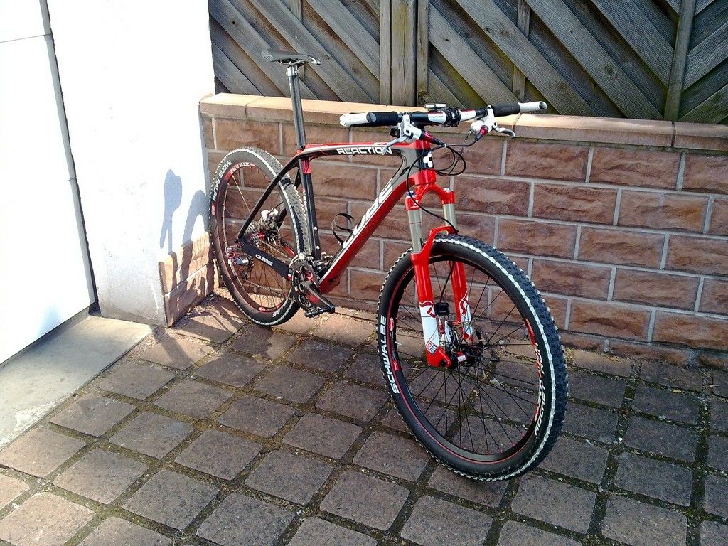

so nun endlich mit neuer schwarzer (und roter^^) kurbel....ich weiss es ist nicht dasselbe rot wie der rahmen aber das geht mir sowas von am A.... vorbei!mir gefällts un basta!!
dachte man sieht die züge:(
objekt der begierde^^
fertig:)
net schlecht....
genau das wollte ich mir auch an mein SL schrauben.
Mittlerweile habe ich meine Meinung aber mal wieder geändert.
Aber trotz der verschiedenen Rottöne sieht es echt gut aus.
Magst du nicht noch ne Sattelklemme in dem selben Rot wie deine Kurbel haben? ;) ;) :p

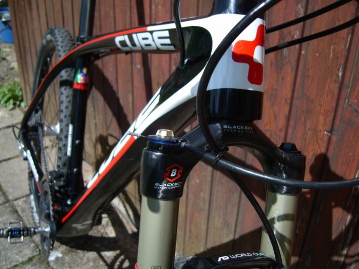

So, hier mal ein paar Bildchen von meiner Rakete.
1. Ausbaustufe ;)
Syntace P6 Carbon, macht sich super am GTC!
Das Flickwerk auf dem Oberrohr.
Sobald es meinem Bankkonto wieder besser geht folgen natürlich weitere Umbauten. Achja, die nächste Kleinigkeit wird wohl die Ahead Kappe von Syntace. Ist es richtig das ich dort 1 1/8 " wählen muss?
