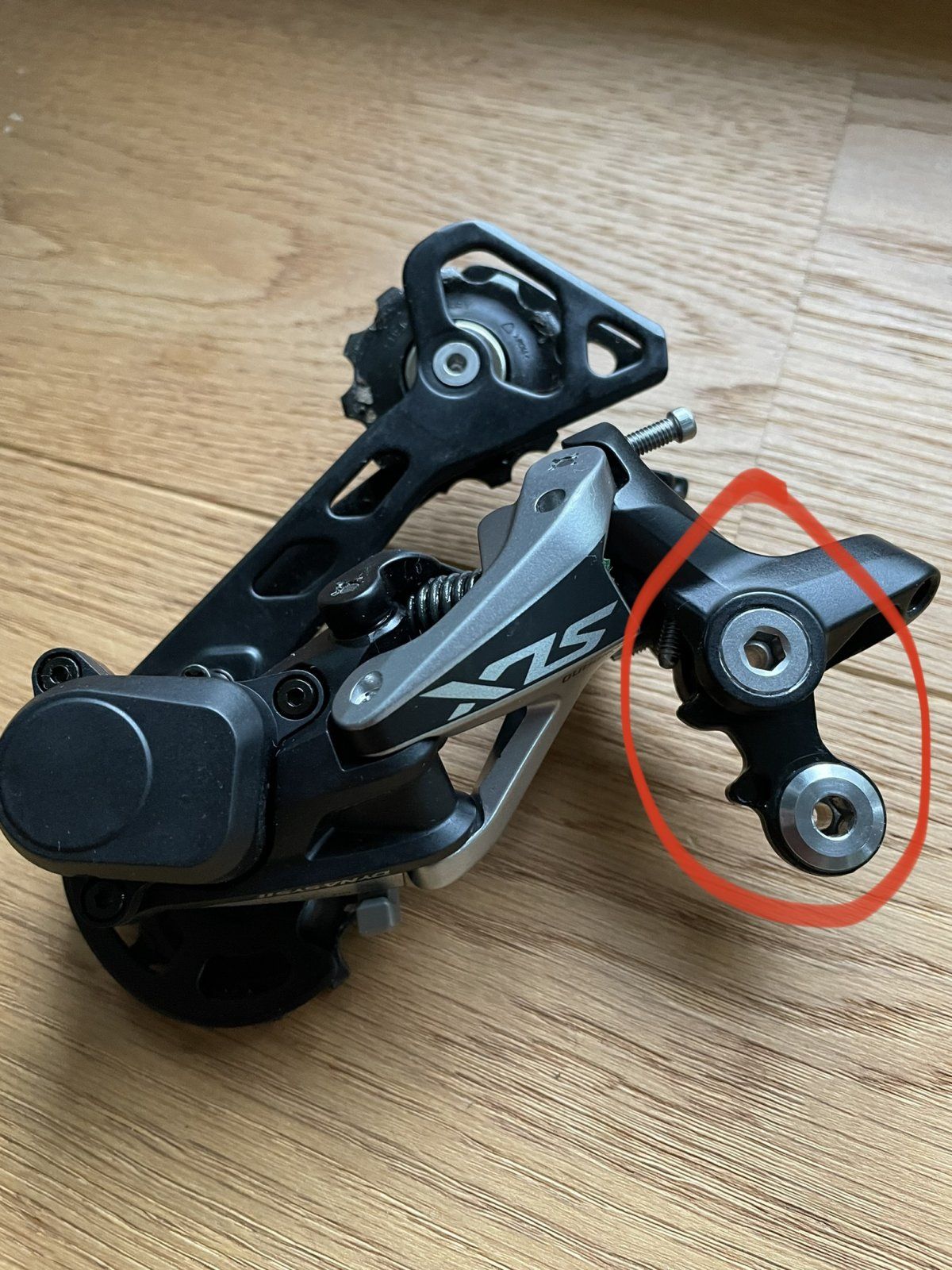

Egal was ich mache, ich bekomme es nicht hin auf das größte Kettenblatt zu schalten. Ich hatte das Rad aus Verzweiflung sogar mal im Fahrradladen, aber auch die haben keine Lösung gefunden. Das Schaltauge geht komischerweise nicht nach unten wie bei den meisten Rädern, sondern eher nach hinten. Nachdem der Radladen mir den Tipp gegeben hat ein langes Schaltwerk zu probieren, habe ich ein Shimano XT SGS gekauft, auf der Cube Seite hat das Bike ein DSGS Schaltwerk, was ist da der Unterschied, online habe ich nichts dazu gefunden? Aber auch mit dem Schaltwerk keine Chance.

Gerade noch zufällig einen ähnlichen Artikel gefunden, auch etliche Dinge probiert und am Ende lag es an der „Verlängerung“, die am Schaltwerk angebracht ist. Siehe Bild, ohne die ging es bei dem anderen Fall dann.
Auf dem Cube Bild ist die auch nicht dran. Sollte es so einfach sein?
Der Rahmen hat ein Direct Mount Schaltauge. Das SLX ist Direct Mount ohne den Link, also weg damit. Immer wieder erstaunlich, was für technische Nieten in Bikeläden arbeiten.
Danke! Dann steht das „D“ bei DSGS sicher auch für „Direct“ oder? :eek: Beruhigt mich, dass auch der Fahrradladen es nicht wusste... war lustigerweise in dem anderen Thread auch so, sogar 2 Läden.
Der Rahmen hat ein Direct Mount Schaltauge. Das SLX ist Direct Mount ohne den Link, also weg damit. Immer wider erstaunlich, was für technische Nieten in Bikeläden arbeiten.
