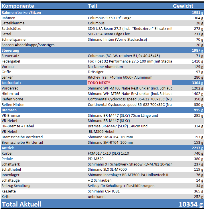

Das ergibt so mit Bild und Auflistung eine Gute Übersicht.
- Gabel fürst du oben mit der Fox Float 27,5 inklusive Steckachse mit 1410 Gramm auf dann ist das aber eine Fox SC Factory oder Elite 4 Grip Gabel und in der Boost Variante wie der angedachte Novatec LRS auch und in dein Gewicht schon eingerechnet.
- Bei deiner Auflistung der Einsparung des LRS hast du die Schläuche oder wahlweise die UST Umrüstung nicht eingerechnet + ca.200 Gramm
- im leichtesten Fall mit Schlauch + 2 x 45 Gramm Tubolito
Allgemein hat jeder so sein Projekt an deinem Bike gehört aber eigentlich schon ziemlich viel (fast alles) getauscht das eine 8 davor stehen wird. Würde es da nicht mehr Sinn machen ein Ganz neues Bike für dich aufzubauen oder komplett zu kaufen?!
Man sollte auch berücksichtigen das das Gesamtbild an deinem Bike passen sollte sprich du bist mit 10fach Shimano Komponenten, unter SLX unterwegs der Eyecatcher ist hier noch ein XT 781 10 fach Schaltwerk das gibt eine Großbaustelle du baust nach und nach um deinen Rahmen alle Teile ab, das abgebaute landet auf der Resterampe die Neuteile passen wieder nicht stimmig zum Alten.... so würde ich dir von deinem Vorhaben "stark abraten" und was neues zeitgemäßes in Ruhe vom Rahmen ab aufbauen!!

Ich habe bereits alles abmontiert und will genau so vorgehen, dass ich nach und nach das Rad komplett neu aufbaue und die alten Sachen verkaufe. Denke so komme ich günstiger weg als Neu zu kaufen, für ein 8KG HT gebe ich auch locker 3 tausend aus (Neu).
Es ist eine Fox Float 27,5 Performance Elite mit schwarzen Standrohren. (einziger Unterscheid glaube ich zu den goldenen Standrohren dann wäre es die Factory)

Technisch ist es sicher das sinnvollste so wie von @scale007 vorgeschlagen vorzugehen (Cube Rahmen, GX Eagle Gruppe, Bremse und den von mir konfiguierten LRS, siehe unten) und das alte Rad (fast) komplett zu verkaufen.
Zur Erinnerung: Die Fox 32 100mm habe ich schon da mit vermessenen 1338 g (ohne Steckachse) - allerdings mit 15x110. Das macht es schon wieder schwieriger einen LRS zu finden, aber ich bevorzuge immer noch diese Variante von Poison-LRS Konfigurator:
Kostet mit 504,40 € mit Reifen montiert und SRAM Freilauf verbaut. Fände ich zumindest das einfachste und schnellste ohne weiter lange zu suchen.

Hier die Teilliste in der Mischung Alt/Neu. Rest kann später noch in Ruhe ausgesucht werden.
Also mit den Änderungen die @scale007 vorgeschlagen (immerhin 1x12, moderner Rahmen, Garantie + Bremse) + LRS montiert bin ich schmerzfrei unterwegs und bin mit ca. 1100 Euro dabei und das Rad wiegt gut gemeinte 9,5 kg. An Weihnachten kann ich dann noch Pedale, Kurbel, Sattel, Lenker tauschen und komme auf evtl. 8,X.
