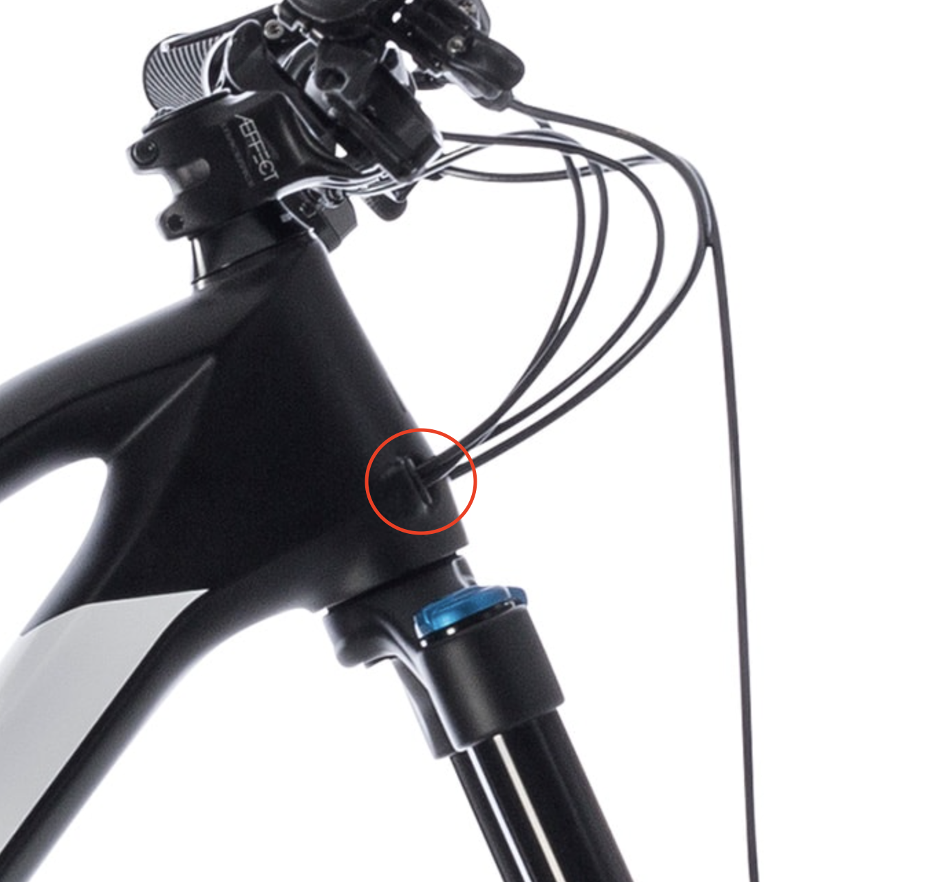

Bei mir hat sich bei meinem Stereo 140 aus 2018 bei der vorderen Kabelführung das Plastikteil gelöst, dass in den Rahmen geht. Wie bekomme ich das wieder rein (Sekundenkleber hat nicht gehalten) oder Ersatz (ich habe keine Ahnung wie dieses Teil heißt & wie es normalerweise festgemacht ist)?
Beitrag #1.366 und #1.367 der Kleber hält
