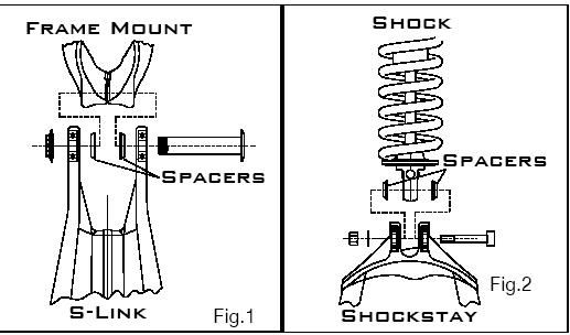

Viele Fragen, ein paar Antworten:
1. Auf jeden Fall umbauen. Der Dämpfer sollte schon in der unteren Aufnahme sein, Ausgleichsbehälter nach oben.
2. Deine Sattelstütze darf auf keinen Fall unten rausschauen. Ansonsten ein Stück absägen.
3. Wenn Du den Dämpfer ausbaust, nimm mal die Feder raus und bau ihn provisorisch, d.h. ohne die Schrauben anzuziehen wieder ein. Dann kannst Du mal durchfedern und siehst, wieweit Du Sattel ausziehen musst. Du darfst die Sattelstütze nämlich nicht ganz versenken, sonst zerhämmert es Dir die Sitzstrebe beim einfedern.
4. Ein Tipp für den Ausbau/Umbau: Achte gut auf die kleinen, konischen Distanzscheiben an allen Gelenken. Die müssen genau in der Position auch wieder eingebaut werden, mit der "flacheren" Seite des Konus in Richtung Lager.

@mc fly, lad dir mal die anleitung zum demo runter: http://www.specialized.com/OA_MEDIA/pdf/manuals/Demo_Tech_Manual_05.pdf
zu 4.
laut manual ist die spitze seite des konus auf der seite des lagers.

ja die anleitung hatte ich schon vom demo. Ich weiß das das mit den spacern,abstandhaltern, unterlagsscheiben und dem kruscht alles ne sehr heikle sache ist.
hab ein dmr lager in meim dirtbike, als ich das mal relativ verstandsfrei ausgebaut hab und mit nicht die reihenfolge gemerkt habe ging gar nix mehr bei dem dreckslager, für 130 euro.
ich bin sogar mit anleitung die halt bissle ******* gezeichnet ist fast verzweifelt
also hab das jetzt auf die tiefe einbauposition umgebaut, ging ja überraschend
einfach.
Ist schon krass wie locker die schrauben für die ganzen umlenkungen,bzw lager angezogen sind. aber 22-26nm ist ja auch nur handwarm.
nur das blaue rädchen vom rebound, kann ich echt nur verdrehen wenn das trapez link weg ist, und das geht grad am beschissensten wieder hin mit den 4 distanzscheiben.das musste wir zu zweit wieder zusammenbauen weil wir die 4 distanzscheiben sonst nicht zentriert gebracht hätten.

Tipp für die Distanzscheiben: Diese mit ein wenig Fett an die richtige Stelle "kleben" und man hat den ganzen Quatsch auch alleine ruckzuck zusammen geklempnert. Aber ich habe auch meine Zeit gebraucht, um da hinter zu kommen.
4 distanzscheiben?
bei den scheiben am sitzrohr (hauptlager der wippe) gehts eigentlich ganz gut.
den link fast in die richtige position bringen, so das die konen gerade noch reinpassen, dann kann man die einfach reinfallen lassen und sie landen an der richtigen position.
