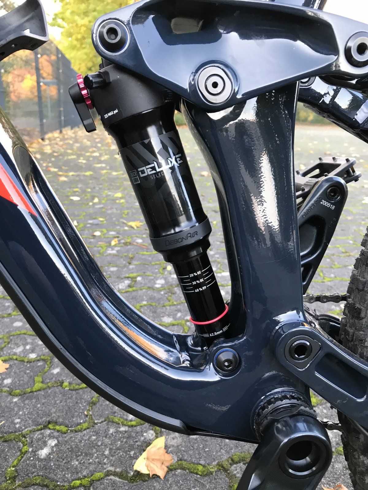

Hallo,
Ist das Normal?

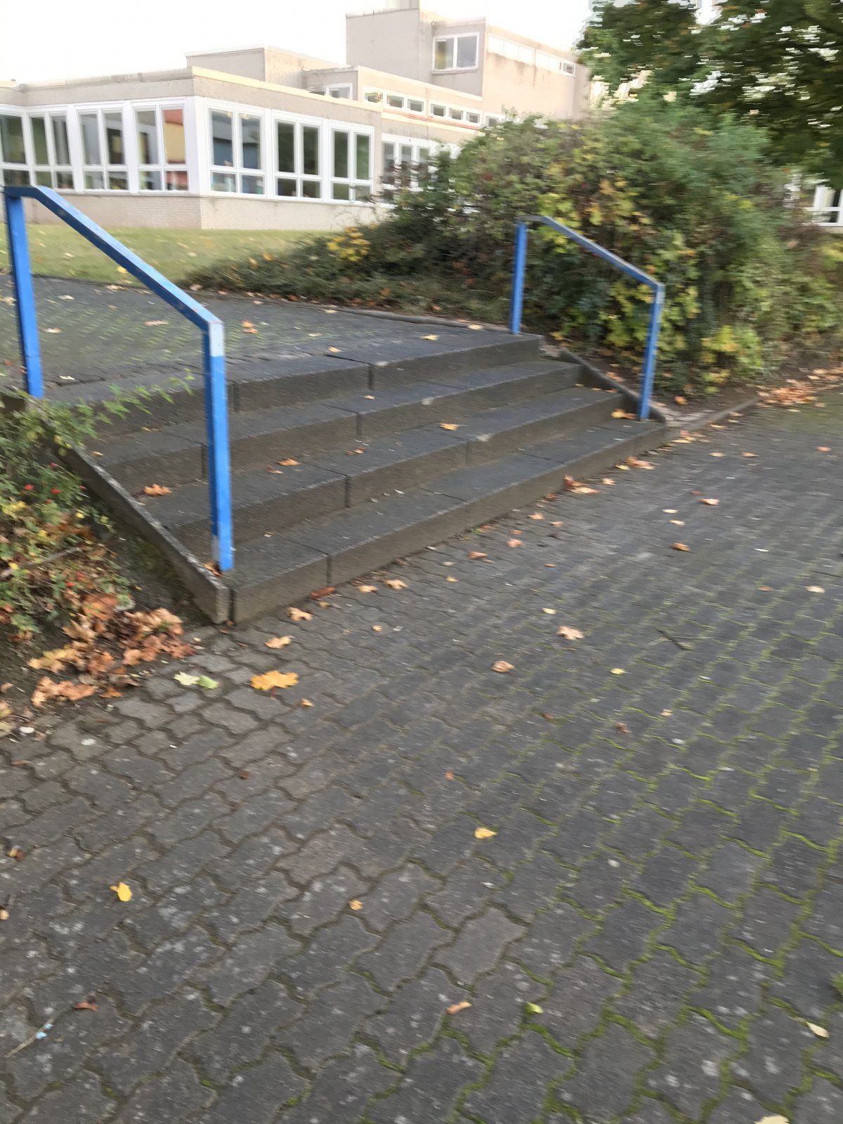

Ich bin die kleine Treppe gesprungen!
Ich wiege 60 kg und habe den Dämpfer auf 150 PSI.
Freue mich über eine Rückmeldung
LG

Ich hatte immer so ein 1m hohes Mäuerchen - wenn Gabel oder Dämpfer da durchgeschlagen waren (also Anschlag), dann hab ich was geändert.
Wenn es dann klonk machte, war es zB
  • zu wenig Druck, zB Sag 30% oder mehr
  • zu wenig Token im Dämpfer/Gabel
  • Dämpfung zu schwach (Tuner)
  • Rahmen mit ungeeigneter Anlenkung, zB degressiv
Ok Danke
Aber wenn ich von so einer Treppe ins Flat Droppe ist das dann Normal?
Es gibt hier auch in einem Unterforum einen Thread zum Slash.
Ich denke aber 20% passt schon, eher mehr Sag und ggfs ein zwei Tokens in den Dämpfer. Aber ich hatte an so Treppchen auch immer ungefähr noch so viel stehen, das sagt erstmal nicht viel aus.
Würde eher sagen die 150psi passen doch schon recht gut. Hattest ja noch 1cm Resthub (also über 2cm Federweg über). 190psi sind für dein Gewicht sonst schon recht stram. Meine da leidet die Performance schon arg. 20% Sag im Sitzen oder Stehen? Falls im Sitzen halte ich das für zu wenig.
Wenn du natürlich kaum Trail fahrst sondern nur ein Flat-Dropper bist, mußt natürlich straffer fahren.
Ich fahre Trail und Urban gleich viel
Dann muss du entweder den besten Kompromiss für dich finden oder entsprechend die Pumpe dabei haben und dein Setup anpassen.
Wenn du mit dem straffen Setup auf dem Trail unterwegs bist (wenn du nicht grad der Voll-Racer bist) musst dann halt schon mit Nachteilen leben wie weniger Komfort, Grip, Federwegsausnutzung...
Also soll ich 150 PSI rein machen?
Der geht auch nicht kaputt wenn der so weit einschlägt ?!
Vermutlich ist schon ein (oder zwei) Spacer verbaut. Wir können dir nur Tips geben, das für dich richtige Setup musst du dann selber heraus finden.
Wenn das so die höhe ist, die du immer ins Flat dropst passt es doch gut mit 150psi. Wenn das aber nur zum einrollen war und du normalerweise z.B. das doppelte ins flat dropst wirst du damit nen heftigen Durschlag haben (was nicht gut fürs Material ist).
Danke für die Tipps

Also einfach noch einen Spacer rein bauen
Würde ich auch eher mal versuchen bevor du den Druck so stark erhöst.
Der Test hier im Forum war halt mit dem 9.9er gemacht. D.h. mit einem SuperDelux. Vermutlich ist dann bei dir auch kein Spacer verbaut auch wenn du den Deluxe hast.
Du siehst aber das die Jungs hier auch mit 30% Sag gefahren sind (und die nehmen die Bikes ja schon recht ran). Würde mich zum Trail fahren daher auch eher daran orientieren.
