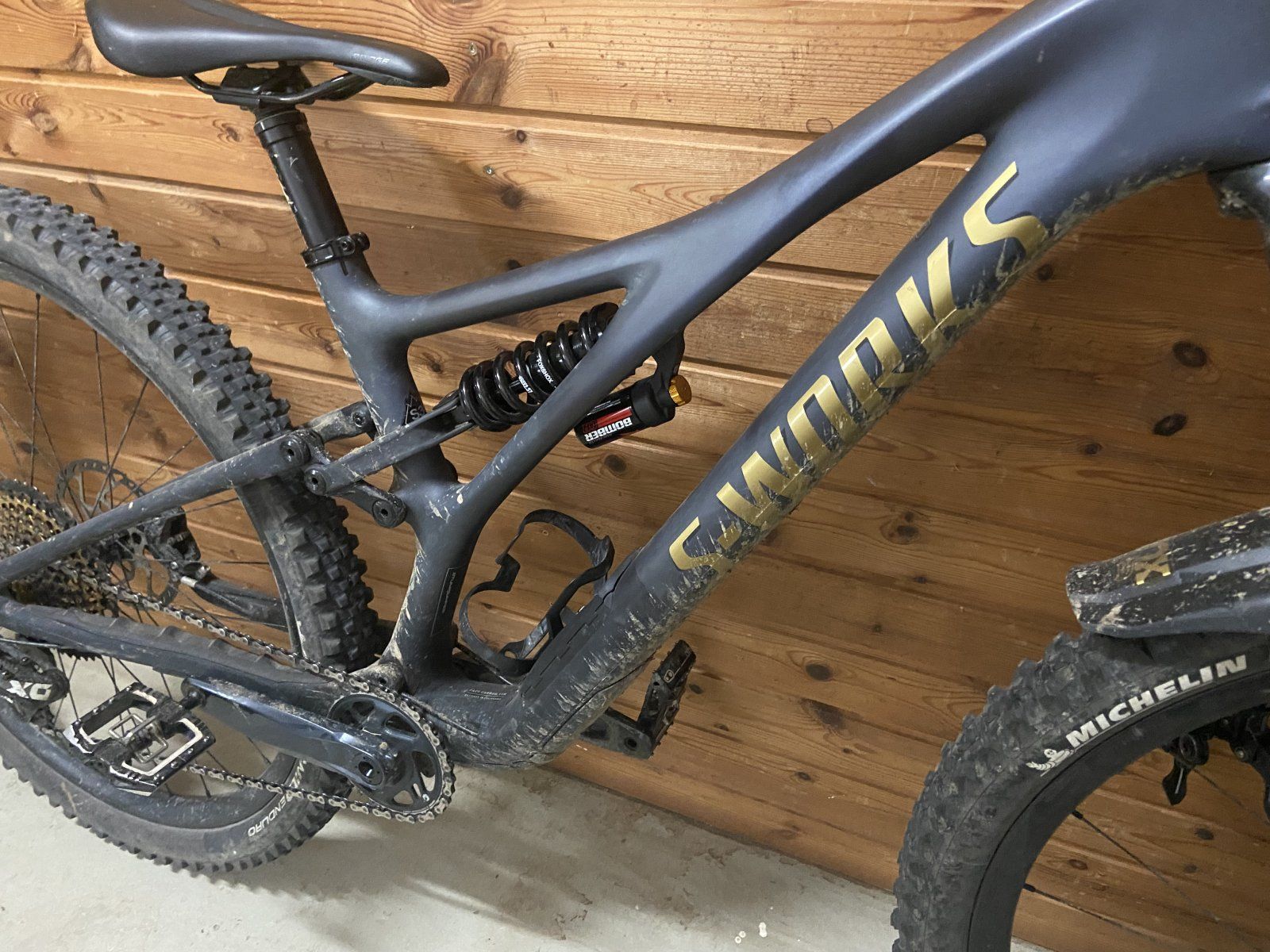

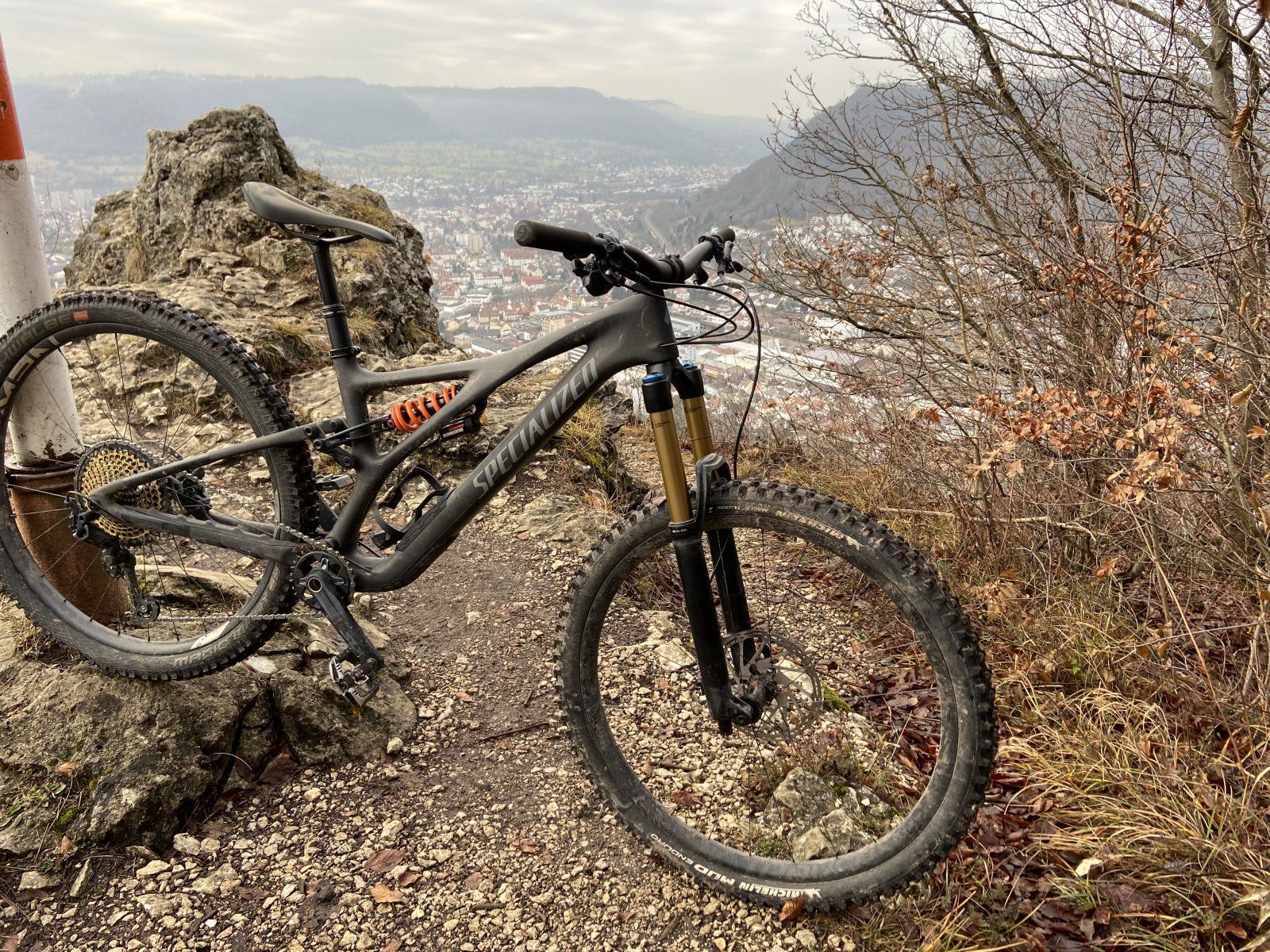

Morgen, ich habe einen Marzocchi Bomber CR mit 190x51mm eingebaut. Passt super ohne anderen Link. Du musst Halt auf high Position bleiben. Hab dann aber noch ne 160er Gabel eingebaut. Hat aber dann alles super gut zusammen harmoniert.
Grüße

Hattest ja vorher auch 190er Einbaumaß oder also am Einbaumaß hat sich dann nichts geändert oder also nur den Hub von 45 auf 51 erhöht quasi ?

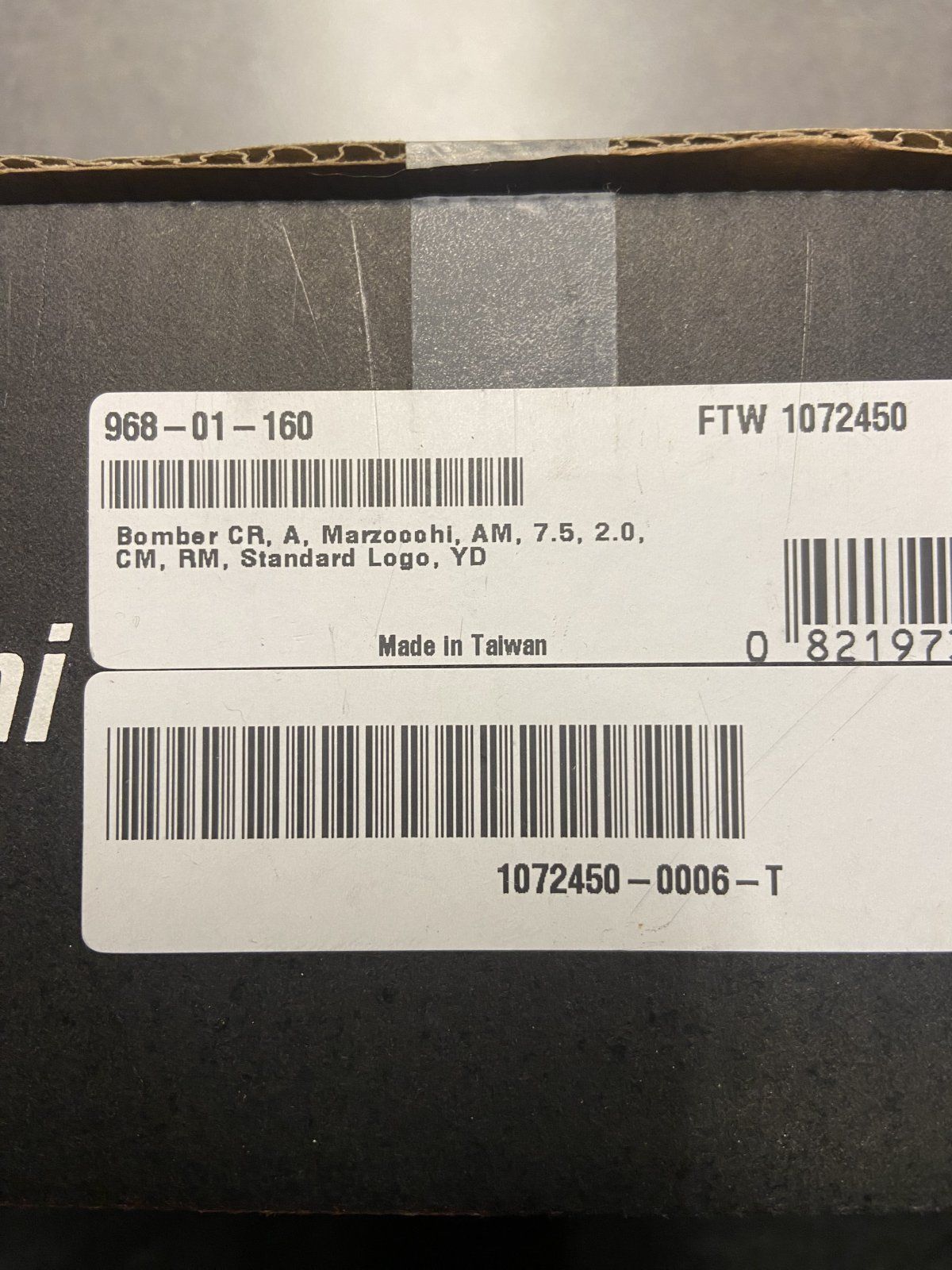

Welchen dämpfer meinst du haste noch den Bomber cr ?
Grüße
Ja genau nur der Hub hat sich verändert.
Ja ist der Bomber CR.
Hatte zwei Stumpjumper und bei jedem den Dämpfer drin. Funktioniert Mega gut. Kein Vergleich zum originalen Dämpfer.
Grüße
Grüße
