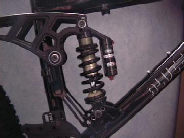

Hallo,
ich weiß das Thema ist schon zimlich besprochen worden, aber nirgendwo fand ich was, wo exact gesagt wird wie der Dämpfer sitzen muss oder kann!
Also wollte ich hier mal fragen ob ich den Dämpfer sorum eingebaut lassen kann, ohne das beim fahren was daran passiert.

frozen Biker schrieb:
Hallo,
So is gut! :daumen:
Kann und wird nix passieren!

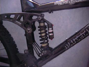

Ähmmm,
also in meiner Sau(S Model 2004) hatte ich den Swinger genau wie auf dem Photo eingebaut.Auch Befestigungspunkte Rahmen und Wippe waren identisch.
Dabei hat mir der Piggyback des Dämpfers 2 Beulen in das Unterrohr gehauen.Und ich war nur cruisen inner City. Ich reiche morgen mal Photos nach. Ich hab den Piggyback jetzt nach hinten gedreht.

...jo, zeig mal, wenigstens auf frozens Bild kann ich mir nur schwer vorstellen wie der Ausgleichsbehälter ans Unterrohr kommen soll. Und auf der Alutech Webseite findest Du alle Varianten, frozens Version bei der Enduro eingebaut. Vielleicht geht's ja im S Rahmen auch ein wenig enger zu....
Aber Beulen im Unterrohr, dat muss nicht sein.

Sorry, die Beulen kommen auf dem Photo nicht wirklich gut raus.
Es sind zwei, eine vom Deckel des SPV Ventils und eine von der vorderen Kante des Ausgleichsbehälters.
Ausgefedert sieht die Position des Dämpfers zwar sehr sicher aus - bedenkt aber mal wo der sich der Piggyback im eingefederten Zustand befindet..
Stimmt daran habe ich garnicht gedacht! Der ganze Ausgleichsbehälter dreht sich ja nicht nur nach vorne sonder er kommt ja noch einen ganzen Arsch aufs Unterrohr zu! Das könnte wirklich knapp werden!

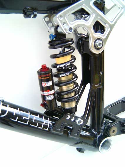

Hi, ich war so frei und habe Jürgen gefragt, scheinbar hat Chris derzeit extrem viel um die Ohren.
O-Ton Jürgen zum Dämpfer-Einbau:
...der Manitou Dämpfer passt in einigen Einstellungen mit Ausgleichsbehälter unten und vorne in den 2 ersten Löchern (unten).
Sonst muß er nach hinten zeigen, oben. Hierbei kommt man schlecht an die Verstellschrauben, aber zum Glück muss man da ja nur sehr selten ran.
Er darf niemals oben und nach vorne zeigen - dann gibt es Bruch.

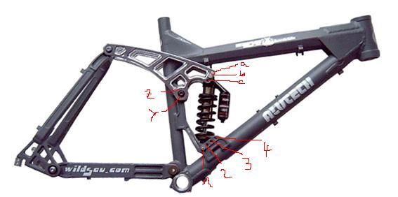

Laut diesem Bild (was Chris in deinem anderen Theard gepostet hat)ist es aber anders, als das was der Jürgen sagt!
In diesem Bild ist der Dämpfer ja in dem vorletzten Loch vom Rahmen! Und er wurde in dem Loch daneben, also im 2., versendet (jedenfalls bei mir) also muss doch eins falsch sein !?!?!
Oder nicht?

@frozen
...kommt drauf an was Loch 1 ist, das unterste oder das oberste. Wenn es das unterste Loch der unteren Dämpferbefestigung ist, stimmt es schon. Im Zweifelsfalle, Ausgleichsbehälter nach oben und nach hinten schauend, dann fehlt nix. :D
Nur Einstellen scheint ja dann etwas unbefriedigend zu sein, aber meinen Romic habe ich so montiert, dass die Einstellschrauben nach hinten schauen, ist nicht bequem zu erreichen, aber geht und nun ist's ok.

Also rein von der Logik muss Jürgen ja die beiden vorderen Löcher gemeint haben.
Von daher hat Frozen eigentlich recht, dass das Bild nicht mit Jürgens Aussage in EInklang zu bringen ist.
Ahoi
Also Woodstock hatte ne super Idee bezüglich des verständigens mit den Löchern! Nähmlich dieses Bild :daumen:
Also nun dazu was gerhard und Mugnog gesagt haben:
Also Ich habe den Rahmen ja mit yb3 geliefert bekommen und auf dem Bild vom Chris ist der Dämpfer in Position zc2. Jürgen meinte wenn der Dämpfer in den 1. beiden Löchern vom Rahmen ist kann der Ausgleichsbehälter nach vorne/unten zeigen. Also das währe dann entweder in den Löchern 1/2 oder 3/4. Also muss eine von den Oben genanten Positionen ja falsch sein!!!
Oder sehe ich das falsch???
