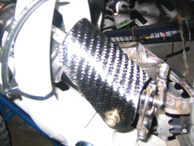

ich fühle mich dann mal genötigt, auch meinen Senf dazuzugeben. Hab die Bilder meines selbstgedengelten Dämpferschutzes vor einiger Zeit in einem anderen Thread mal veröffentlicht.
Vielleicht gefällt dem einen oder anderen und gibt eine Anregung was man sonst noch ausser "abgesägten" Shockboards verwenden kann. :daumen:
Hergestellt aus Vollcarbon. Platten kann man in allen Stärken und Größen im internet beziehen.
Materialwert ca. 8,- EUR,
Arbeitsaufwand ca. 45 Min.
Erst habe ich eine Papierschablone angefertigt um die ungefähre Form zu ermitteln.
Anschließend habe ich die Form aufs Carbon übertragen und mit einer Bügelsäge ausgesägt.
Kanten sind mit Schmiergelpapier geglättet worden.
Danach habe ich die ausgesägte Carbonplatte mittels Heißluftfön in Form gebracht, so daß es über den Dämpfer und zwischen die gegabelten Rahmenzüge passt.
Einseitig an der Aufnahme des unteren Federbeinauges (Dabei habe ich eine längere Schraube verwandt) befestigt.
Fertig ist die Schosse und der Dämpfer bleibt von dem gröbsten Schmutz verschont. :love:
Greetz Jo
