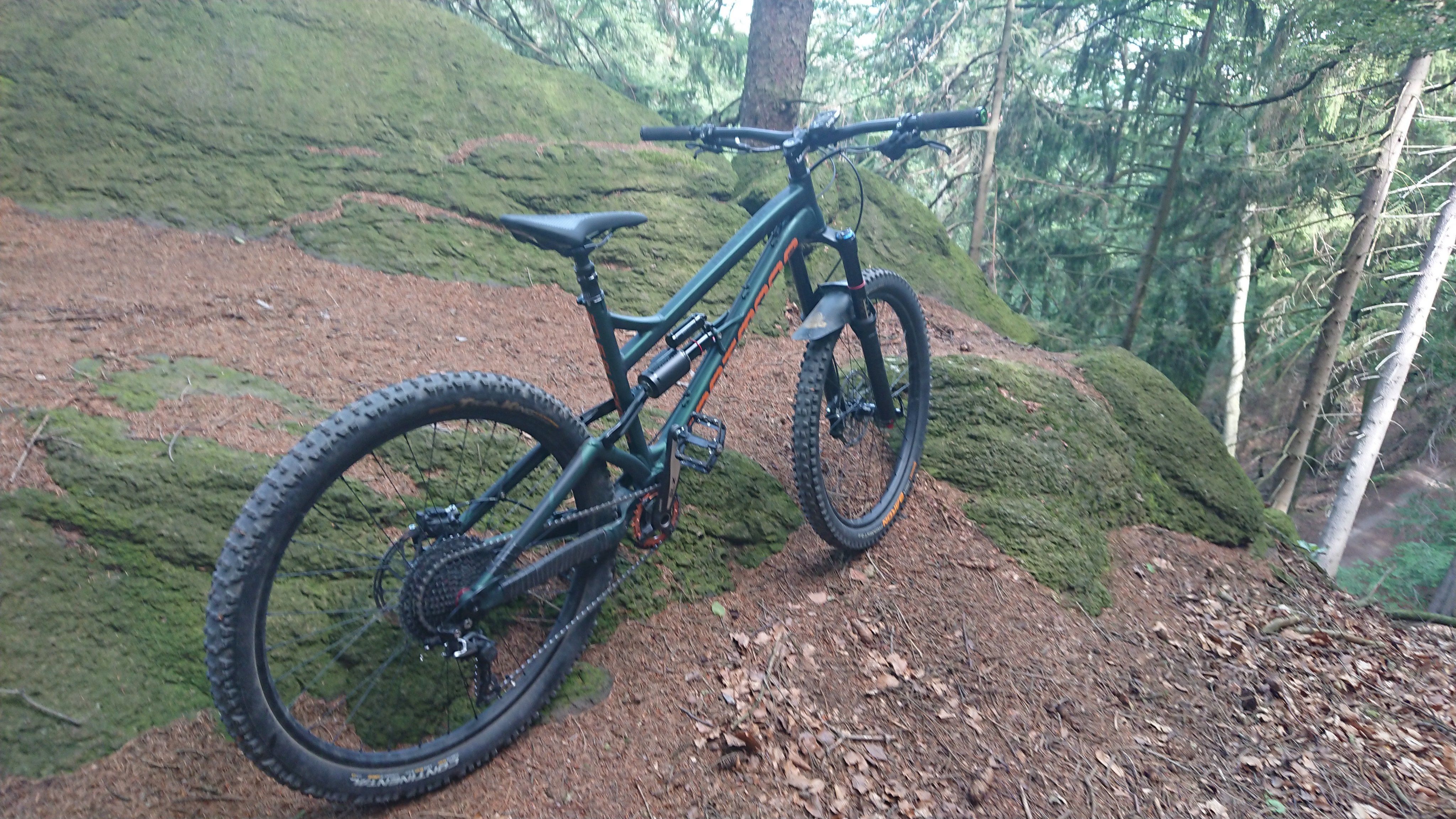

So ich hab meine Blackbird jetzt endlich auch aufgebaut bekommen und am Wochenende schonmal den ersten Härtetest absolviert.
Hier mal ein paar Bilder
888212
So nice wie das von Lepsi sieht es nicht aus, aber wurden hauptsächlich gebrauchte Teile vom Hornet genutzt, welche zum Winter wieder den Rahmen wechseln.
Partliste:
Rahmen: Dartmoor Blackbird 2019 Scout Green L 27,5
Dämpfer: RS Vivid Air R2C 160mm 216x63mm + stealth decals
Gabel: RS Pike SA 27,5
Steuersatz: Dartmoor Blink
Gruppe: Shimano SLX 1x11 mit Sunrace Kassette 11-46
Kettenblatt: Race Face Narrow Wide 30t orange
Bereifung: VR Continental Baron Projekt 2.4 BCC
HR Continental Trailking 2.4 BCC
Tubeless
Bremse: Shimano Zee VR + SLX HR
Vorbau: Sixpack Leader 50mm 31,8
Lenker: Sixpack Millenium Stealth 780mm Ø31,8mm, Rise 20 mm
Griffe: Race Face
Sattelstütze: Rock SHox Reverb B1 170mm 30,9mm | Wolftooth Sustain Ansteuerung
Trigger: Bikeyoke Triggy
Sattel: Dartmoor Arrow Scout Green
Pedale: Dartmoor Stream Pro
Kettenstrebenschutz: Slapper Tape
Bashguard: 77designs Crash Plate
Decals: Slik Graphics
Gewicht mit Pedale ca 14,9 kg

Hallo Beisammen,
Ich würde auch gerne meinen ersten Dartmoor Blackbird Aufbau mit euch teilen. Es sind noch nicht alle Komponenten final entschieden. Die Maxxis Reifen sind recht schwer, die Sattelstütze soll versenkbar sein und Vorbau und Lenker sind eher günstige Komponenten (aber vielleicht erweisen sie sich ja sogar als gut). Vielleicht verlege ich auch den Schaltzug noch im Rahmen.
Tipps und Ratschläge nehme ich gerne entgegen.

Hallo Beisammen,
Unbedingt ein paar Spacer unter dem Vorbau entfernen dafür einen Lenker mit rise verbauen!
Hi
Danke für den Tipp. Ich wollte erst einmal schauen wie es sich fährt bevor ich den Gabelschaft zu weit kürze... deshalb habe ich lieber erst einmal ein paar mehr Spacer verwendet.
Hi
Das macht dem Grunde nach Sinn, aber so viele Spacer wie aktuell sind nicht förderlich für Rahmen und Steuerrohr der Gabel.
Wenn du 3cm Spacer raus nimmst, kannst du das locker mit einem Riser Lenker ausgleichen.
