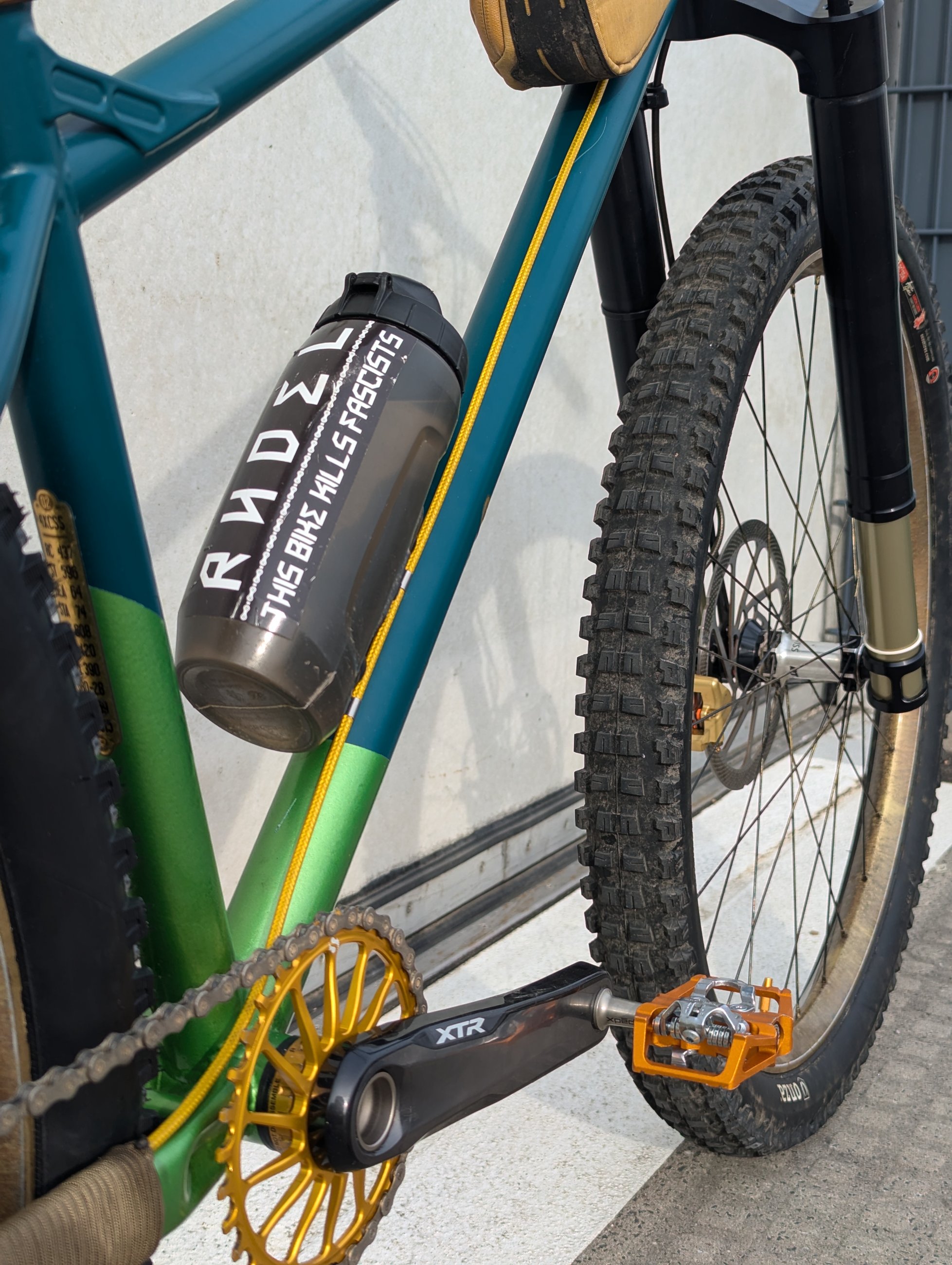

partlist:
  • rahmen: @Phi-Me custom-rahmen "4xcss" mit extra leichtem rohrsatz, 4130 stahl, gepulvert RAL 6004 blaugrün matt, teillackiert in RAL 6005, 6019 und hammerschlag-grün, custom decals in AVery midnight sand metallic matt und hammerschlag-gold, flaschenhalterschrauben titan gold
  • rahmentasche: evoc multi frame pack 0,7l loam, befestigung mit vier titanschrauben gold
  • gabel: intend edge 2019 27,5 bei 110 mm federweg
  • steuersatz: superstar components ZS28/40 - EC 44/40 headset gold,
  • steuersatzspacer: burgtec (bronze) und salt bmx (gold)
  • a-head-kappe: one up edc top cap, champager
  • vorbau: intend grace FR gold 31.8 x 35 mm, titanschrauben schwarz
  • lenker: reverse base titan 790 x 20 mm, decals entfernt
  • griffe: DMR deathgrip dick/hart in gum, lockringe gold, titanschrauben gold

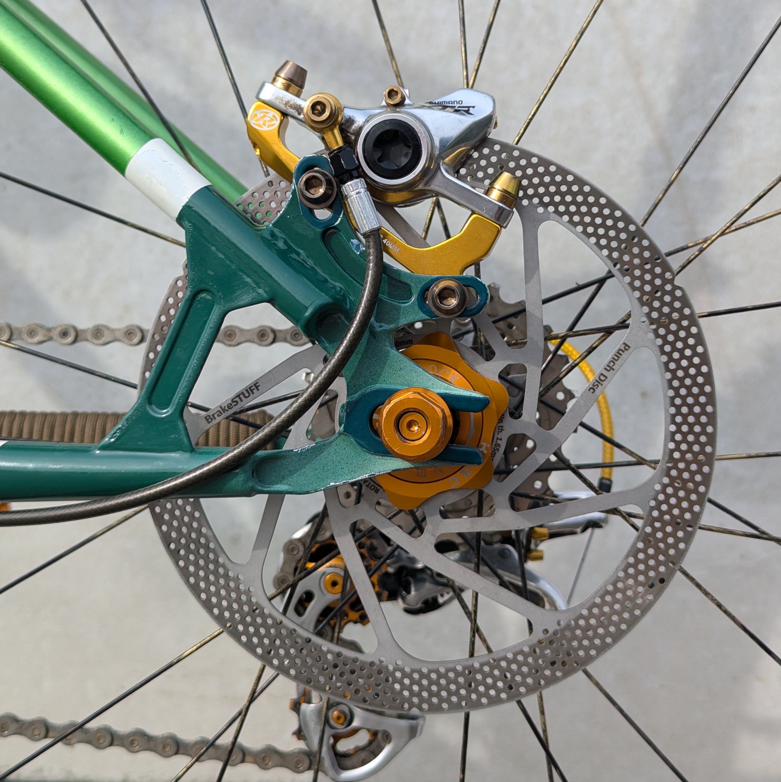

  • bremse: shimano xtr br-m985 mit titanschrauben und -anschlüssen gold, VR bremssattel komplett gold eloxiert, leitungen jagwire carbon silver braided, trickstuff power beläge
  • bremsadapter; V: ohne, titanschrauben gold / H: KCNC IS-PM +40 mm, titanschrauben gold & bronze
  • bremsscheiben: brakestuff punch disc V:203 mm mit now8 boost-CL-adapter rot / H:180 mm mit KCNC centerlock-adaptern gold
  • sattelklemme: nukeproof horizon 34.9 copper, zusatzklemme kcnc glold
  • sattelstütze: one up components dropper v.2 240 mm
  • dropperhebel: manitou lock-out hebel, champagner, mit titanschraube gold
  • dropperleitung: jagwire braided gold
  • sattel: syncros tofino, braun
  • innenlager: shimano saint BSA gold
  • kurbel: shimano xtr FC-M9100
  • kettenblatt: shift up! 32t gold
  • pedale: xpedo baldwin, orange
  • kette: shimano HG54
  • kassette: shimano ultegra 10x 11-25t
  • schaltwerk: shimano xtr m985 poliert, mit poliertem shimano saint käfig und kcnc schaltröllchen gold sowie goldener titan/aluhardware
  • schalthebel: shimano slx m675, i-spec B
  • schaltzug: jagwire braided gold
  • LRS: DT swiss M1600 (canyon oem) bestehend aus xm481 felgen (30 mm) und 350er naben mit 54t zahnscheiben, gold/kupfer/bronze patiniert und klarlackiert
  • steckachse: sixpack nailer 135x10 mm, gold, mit reverse adapter auf 135x12 mm
  • ventile: stan's peaty's tubeless valvs 42 mm gold, mutter und kappe bourbon
  • reifen: V: onza aquila TRC 27,5 x 2,4", schwarz / H: e13 optimus XC 27,5 x 2,4" mit vittoria airliner EN/DH
gewicht dieses aufbaus (mit pedalen, tasche, EDC tool & flaschenhalter) 12,85 kg
