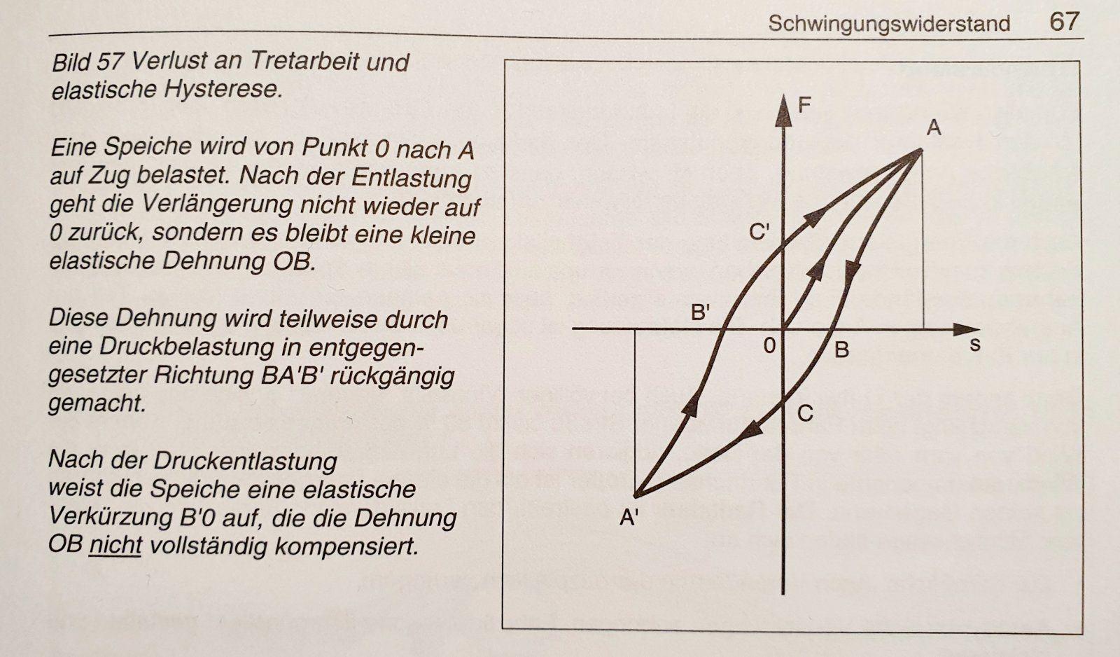

Schwingungswiderstand (Gressmann, Fahrradphysik und Biomechanik)
Leistungsverluste beim Radfahren aufgrund von Schwingungen sind schwer zu erfassen und zu berechnen, weil das System sehr kompliziert ist. Der Fahrer tritt mit wechselndem Krafteinsatz in die Pedale, er verändert während der Fahrt seine Lage, er überquert Unebenheiten auf der Fahrbahn, die Räder können eine Unwucht haben, Spiel in den Lagern und im Lenkkopf sind nicht selten. Dazu kommen unterschiedliche Materialien, die die Kraftstöße und Schwingungen unterschiedlich stark dämpfen: Reifen, Schläuche, die Luft in den Schläuchen, Felgen, Speichen, Rahmen, Sattel, Lenker und nicht zuletzt der Fahrer selbst.
Jede Kraft am Fahrrad führt zu einer elastischen Verformung der belasteten Teile (von Kräften, die zu einer plastischen, also dauernden Verformung führen, sehen wir hier ab). Wenn z.B. eine Speiche im Hinterrad erst gezogen und dann entlastet wird, bleibt kurzfristig eine gewisse Verformung zurück. Bei anschließender Druckbelastung tritt dann eine Verkürzung ein, die nach der Entlastung wiederum nicht vollständig verschwindet. Dieser Vorgang ist in Bild 57 als Weg-Kraft-Diagramm aufgezeichnet.
Zur Berechnung der Verlustarbeit benutzen wir die Formel Arbeit ist gleich Kraft mal Weg (bzw. W = F - s). Der Verlust an (Tret)Arbeit ist die von der Hystereseschleife umschlossene Fläche. Denn die auf dem Wege ABCA' zur Verkürzung aufgewendete Arbeit ist eine andere als die auf dem Rückweg A'B'C'A zur Verlängerung notwendige. Dieser Arbeitsbetrag wird während einer Radumdrehung (bzw. Schwingung) verbraucht und in Wärme umgewandelt.
Man kann diesen Arbeitverlust auch als "Dämpfung" ansehen. Steife Konstruktionen wie der Diamantrahmen, dämpfen nur schwach; die Schleife ist schmal und der Arbeitsverlust gering. Weiche Materialien wie Kunststoff und Gummi schwingen mit höherer Dämpfung: Die Schleife ist breit ausgezogen und die aufgewendete Arbeit wird zum großen Teil geschluckt.
Wichtig ist auch zu wissen, dass die Dämpfung von der Geschwindigkeit abhängt: Schnelle Belastungen verursachen höhere Dämpfungen.
• Es ist günstiger, kleine Massen mit großen Ausschlägen (Amplituden) schwingen zu lassen als große Massen mit kleinen Ausschlägen. Das ist ein weiteres Argument für den Einsatz von Federungen am Fahrrad.
• Stahl schwingt fast dämpfungsfrei. Die zur elastischen Verformung aufgewendete Arbeit kommt also irgendwo wieder nutzbringend heraus.
• Eine große Dämpfung schont zwar Material und Mensch, verhindert ein Aufschaukeln (Flattern) und sorgt für guten Bodenkontakt - ist aber mit einem Verlust an Arbeit verbunden. Das "aus dem Sattel gehen", um Fahrbahnstöße aufzufangen, erfordert zwar Arbeit, aber die Bandscheiben danken es einem.

Ansonsten: ernsthaft, eine Speiche wird zeitweise auf Druck belastet und dabei nur komprimiert? Die weicht nicht aus, d.h. die wird bei Druck nicht gebogen?
Da würde es dann kompliziert, denn dann gibt es innerhalb der Speiche Bereiche, die auf Zug und solche, die auf Druck belastet werden. Gibt schon einen Grund für die komplexen Modellrechnungen, mit FEM und so.
Physiker sind manchmal echt eigenartig in ihrer Weltsicht, ich kannte mal einen, der hat behauptet, es könnte 100% sichere AKW geben. Widerspricht nur leider u.a. dem Wissen der Wekstoffwissenschaft, daß in jedem Material der Riß/die Zerstörung schon angelegt ist.

Wo wir gerade beim Bremsstottern sind...JH erzählt was von weniger Bremsstottern (mit Canti) bei flexibleren Gabeln. Wenn das der Elmar hört, wird das Moseltal zu eng!
Dieses ganze Plaining und flexen macht nur dann Sinn, wenn man einen bestimmten Zustand nicht verändert. Also entweder unbeladen passt (und mit Gepäck wird es dann windelweich) oder beladen passt es.
Mein Rove AL war unbeladen ein hartes Biest. Mit 20 kg mehr wurde es deutlich erträglicher. Beim Trek ist es andersrum. Mit Gepäck und FollowMe wird es lebensgefährlich!
Deswegen würde ich nicht so sehr das Plaining im Sinn haben, sondern eine gewisse Bandbreite an vernünftigem Fahrverhalten.

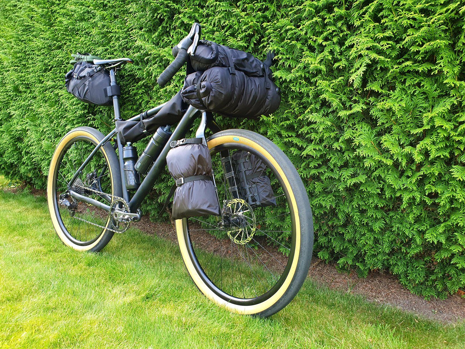

In meinen Augen macht Ritchey das mit dem Outback gar nicht so verkehrt! Hauptrahmen Stahl, Gabel Carbon (1 1/8"). (und die Farbe gefällt mir auch!) ;)
Auch wenn mein Surly Crosscheck und Surly LHT Stahlräder zu den komfortableren Rädern gehören, so finde ich beiden unbeladen noch immer nicht optimal.
Beladen hingen macht selbst mittleres Kopfsteinpflaster Spaß, mit beiden Rädern.
Schwer beladen macht das Surly Crosscheck jedoch nur wegen des Hecks und des Hauptrahmendteieckes Probleme, nicht wegen der Gabel. Vernünftigt austarriert mit Verlagerung des Gepäcks in die Front gab es in den Abfahrten in den Highlands keine Probleme. Nur im Wiegtritt brauchte man mit den 40 kg Gepäck viel Gefühl.
Der Surly LongHaulTrucker dagegen hat sich beladen bis dato nicht negativ bemerkbar gemacht.
