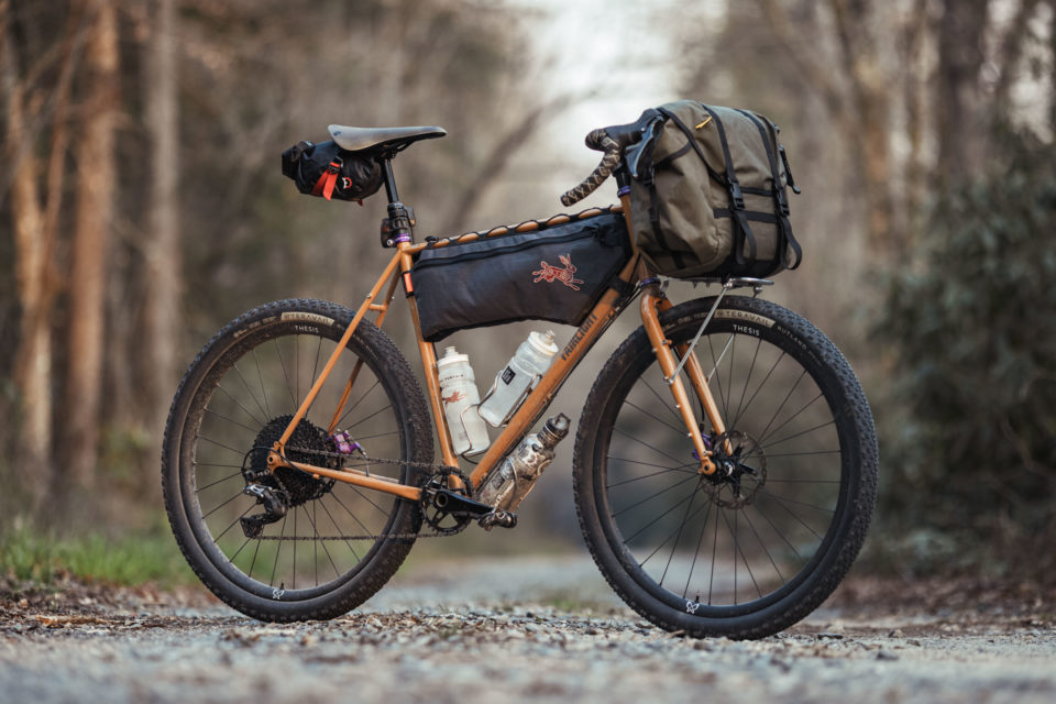

Aus meiner "halben" Erfahrung: Wenn man dem Planet-X London Road mal abgewöhnt hat, immer geradeaus lenken zu wollen (sehr langer Nachlauf), dann aber 2Kg in die Lenkertasche packt, fängt man wieder von vorne an. Im krassen Gegensatz dazu hat Fairlight mit dem Faran 2.0 ein Rad/Rahmen im Programm, das/der durch seinen für Gravelräder sehr geringen Nachlauf explizit für Frontbeladung konzipiert wurde (allerdings nur in ganz beschränktem Maße, da der Rahmen sehr weich und dünnwandig ist).
Quellen: www.bikepacking.com Fairlight Faran 2.0 Review (ziemlich weit unten, unterhalb von "While Out Frontloading", aber das davor geschriebene ist eigentlich auch notwendig)
