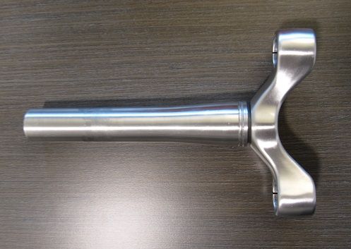

Das etwas andere Attitude... Nix für hardcore Classicer;)
Fertigungstechnisch sollten die nicht schwierig sein, die Lagersitze auszumessen ist auch nicht das Problem.
Allerdings der konische Übergang ist Mist was das Vermessen angeht. Eventuell ist der konische Bereich aber
auch bei allen Rahmengrößen identisch und nur der zylindrische Teil entsprechend länger.
Ich kann mir nicht vorstellen, dass damals für jede Rahmengröße ein separates Teil gefertigt wurde.
Leider habe ich (noch nicht) keine Vergleichsmöglichkeiten, ist mein erstes Atti und dann auch noch MC2.
LG
edit: schon im Vorfeld bestätigen ist mies ;-)

Aber genau so ist es: Unten der Lagersitz ist maximal 1 cm breit...eher 0,8...aber auf die 10tel kommts nicht an. Alles was oberhalb kommt, kann komplett auf das Maß des oberen Lagerdurchmessers abgedreht werden. Eine Stufe ist halt immer weniger stabil. Vermutlich ist das der Grund für den konischen Übergang;) Schadet ja auch nix das konisch zu machen. Sieht ja gut aus:daumen:
Aber nach ca. 6-7 cm (geschätzt) geht es komplett in den zylindrischen Bereich über. Selbst das kürzeste Steuerrohr ist länger. Der Schaft muss halt relativ lang sein, weil alleine diese Klemmspinne (oder "collet" im Original) mindestens 6,5 cm aufträgt. Die LVE ist genauso lang bzw. hoch.

Außen 50.8 innen 39.74 Höhe 7.06 (das untere Lager)
Das sind zöllige Lager. So einfach bekommt man die leider nirgends:rolleyes: Das ist ja oft das Elend. Teils hat Lenzen die noch für nen knappen 100ter verkauft, kleinspainted.com hat billige Chinanachbauten auf der Homepage, aber nicht für billiges Geld :eek:

Also das untere müsste ja 2" Außendurchmesser 1 9/16" Innendurchmesser und eine Höhe von 9/32" haben. (50.4x39.688x7.144 mm näher dran geht's fast nicht mit den dusseligen Zollbrüchen)
Hat jemand zufällig momentan welche ausgebaut rumliegen und könnte die auch mal messen?

In der Tat. das sind die Maße :daumen: Oben wird ja nur "geführt" unten lastet auch das Gewicht. Also wenn, dann sollte es unten eh schneller verschleißen. Das wäre mal ein wichtiger Anfang. SUPER TIPP! :daumen:
ja klar...oben wird der Schaft nur geführt. Da gibts nur die Kräfte, die auf so ein Lager normalerweise auch wirken sollen. Unten ist das anders, da kommt ja der komplette Druck von unten, also aus 90 Grad direkt auf den inneren Lagerring :eek:
Aber dafür sind sie ja gebaut...das ist ja kein Lager für 100000 U/Min ;)
BÄÄÄM! Das scheint ja wirklich zu passen:daumen:
Also sind wir jetzt bei 20 für das obere und 12 für ein unteres....saucool...müsst ich mal bestellen und testweise auf ein Gabelschaftrohr knüppeln. Wenns passt, dann wäre hier Ende der Diskussion bzgl. Lagern ;)
Hier wäre auch das obere für Sonderpreis erhältlich :daumen: Also 23 in Summe für beide Lager ;)
