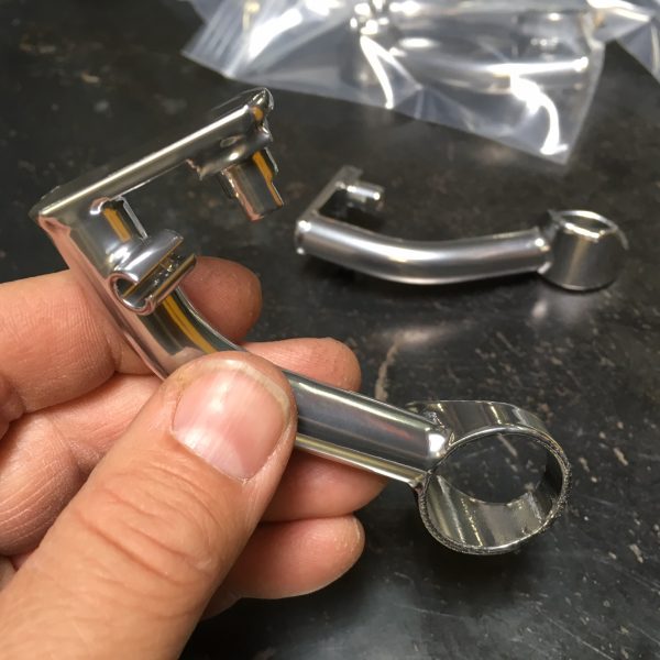

Hat jemand schon mal probiert DX Daumies an nem Rennradlenker anzubringen?
Ich weiß, der Durchmesser eines Rennlenkers beträgt mehr als 22,2mm (wieviel genau?), daher passen die Schellen vom Durchmesser her eigentlich nicht. Die Frage, die ich mir stelle ist, könnte man die Schellen der DX Daumies nicht einfach mit etwas längeren Schrauben trotzdem an nem Rennlenker montieren? Im Gegensatz der XT Schellen ist das ja kein bruchempfindliches Aluteil, sondern nen gebogenes Blechteil...
Ich frage, weil ich evtl. langfristig mal nen Cannondale SM Rahmen mit nem Dropbar aufbauen möchte. Ich mag die üblicherweise verwendeten Lenkerendschalter aber überhaupt nicht, daher die Idee Daumies auf den Rennlenker zu montieren...
geht, hatte ich auch schon mal:
besser du nimmst die alten daumies mit der metallschelle.
leider kein bild von vorne.

besser du nimmst die alten mit der metallschelle.
Ja, deshalb ja die DX Daumies. Mit XT Daumies habe ich im Netz Fotos gefunden, da wurden die Schellen quasi weiter ausgefräst um sie passend zu machen. Mit den Metallschellen sollte das ja auch so gehen hoffe ich...

natürlich hatten die dx daumies nur ne metallschelle und keinen starren körper wie bei xt.
keine ahnung warum aber irgendwie hatte ich kurz nen aussetzer.
Danke für das Bild bzw. den link...
Gefällt mir überhaupt so gaaaaar nicht...
Das mag praktisch sein aber sieht grauselig aus. So wie @mubi das gelöst hat, gefällt mir das optisch deutlich besser. Wäre natürlich perfekt, wenn es entsprechend angepasste Schellen gäbe, statt die originalen aufzubiegen...

Die alten Suntour Daumies scheinen mit ihrer Bandschelle problemlos montierbar zu sein, hier unter´m Lenker montiert. Das wäre auch ne Idee...
Mensch, was die alles das ganze so kompliziert (oder vollkommen überteuert) machen mussten...
Gerade beim googlen was gefunden. XT Daumies auf Deore Daumies Schellen am Rennlenker montiert. Also passen tut´s mit den Deore Schellen auf jeden Fall. Position ist jetzt nicht der Hit aber mir ging es ja erst einmal nur darum ob es passt...
