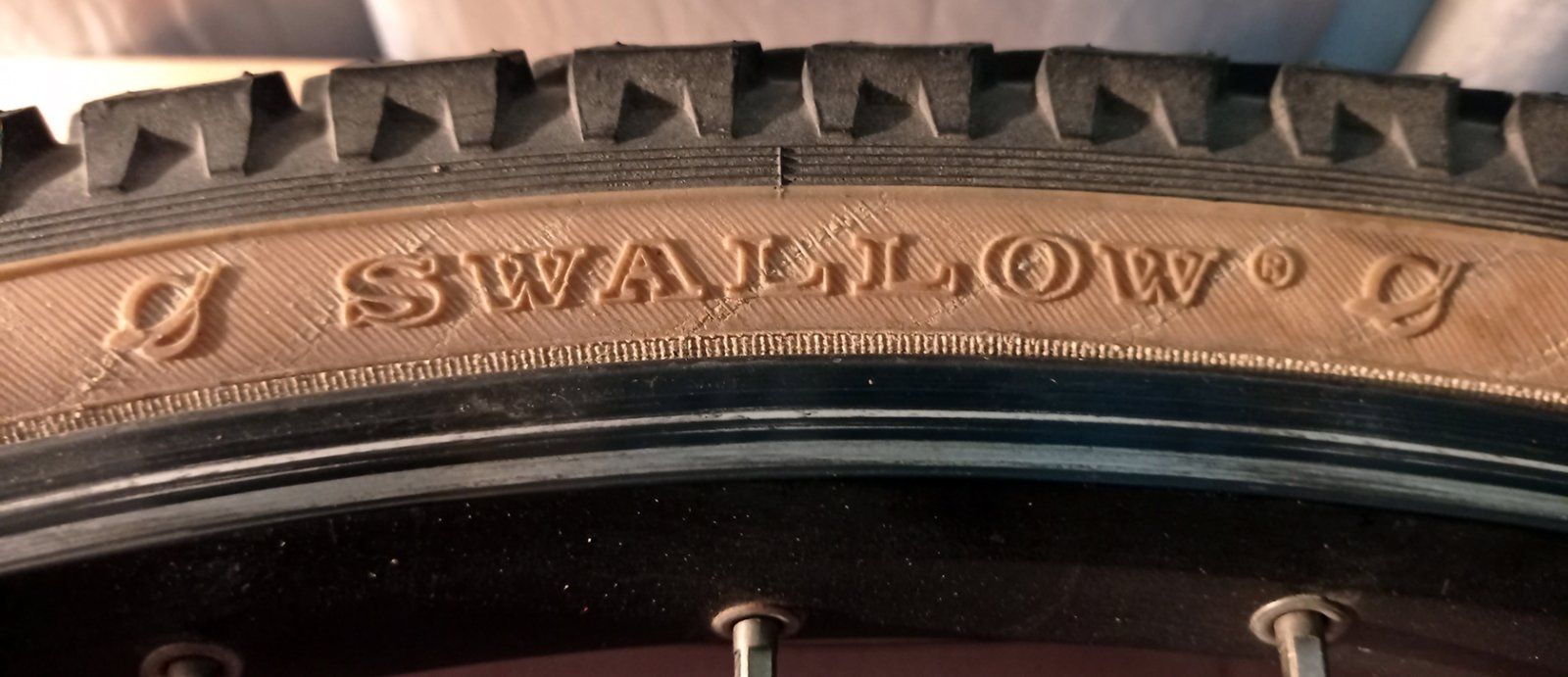

ich glaube, swallow ist von deli tire. aber vielleicht auch nur namensgleich?
das mit dem logo stimmt natĂŒrlich; hier steht was von korea?:
"1973 importiere Ralf Bohle zum ersten Mal Fahrradreifen von Korea nach Deutschland. Sie hießen Swallow. Deutschland war damals der grĂ¶ĂŸte und wichtigste Markt, deshalb wurde der Name kurzerhand ĂŒbersetzt: Schwalbe."
https://www.schwalbe.com/technik-faq/geschichte/

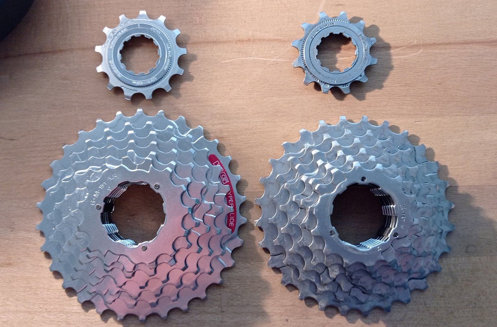

Kassette auseinandergeschraubt um vom Peek der letzten 33 Jahre befreit. Sieht an sich noch ganz gut aus, ich gebe ihr noch mal ne Chance, sonst die neue links:

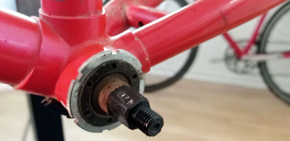

Und hier das zugehörige Innenlager:
Konuslager? In den TecSpecs oben wird das Innenlager nicht erwĂ€hnt. Nur selbst Konuslager kenne ich eigentlich nur mit einem Innengewinde fĂŒr eine Kurbelschraube 🙄 Was ist das? Muss aber auf jeden Fall ersetzt werden weil lĂ€sst sich ohne die Kurbel kaum noch drehen. Was nehme ich? Schon ein Patronenlager oder?

Das ist ein Vierkant mit offenen Kugeln und Konus. Kannst dir ja mal die Kugeln anschauen, evtl. lassen die sich mit fetten auch wieder gangbar machen. Aber einfacher und wahrscheinlich auch langlebiger wÀre doch eher ein neues Patronenlager.

Das ist schon ein klassisches Konusinnenlager mit Kugeln. Allerdings lĂ€sst die Bauweise mit Muttern als Kurbelbefestigung auf billigste QualitĂ€t schließen. Also raus damit und ab in die Tonne. Überarbeiten lohnt nicht. Schöne Patrone rein.

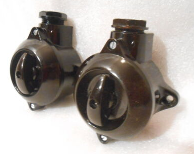

FĂŒhlt sich beim Drehen auch an wie diese alten Bakelitdrehschalter:
Zwei klar definierte und richtig deftige Rastpositionen đŸ€Ș
Ich wĂŒrde diese alten Bakelit-Schalter
jederzeit irgendwelchem China-Baumarkt-Nippes vorziehen.

Ob ein "Patroneninnenlager" so viel wertiger ist, als ein sauber produziertes Konuslager, ..... da habe ich so meine starken Zweifel
Zu meiner Historie; ich habe mein erstes Konusinnenlager (ĂŒbrigens eines mit aufgewĂ€lztem Gewinde auf der Welle) 1987 eingebaut
