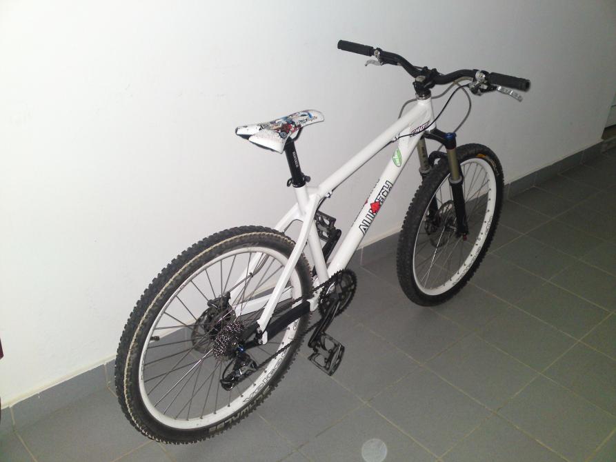

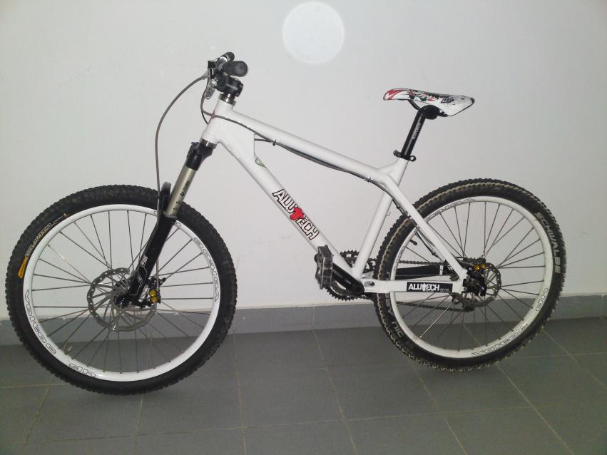

Sattelstützen immer nur so weit herausziehen, dass die stütze eine handbreite unterhalb des oberrohres endet. bei verwendung der alutech stütze nicht auf den hinweis "minimum insert" verlassen, in den meisten fällen ist die länge zu kurz.
speziell für die hardtails:die alutech sattelstütze sollte bei den rahmengrössen S und M bis zur markierung 160mm und der grösse L bis 170mm versenkt sein.
auszug aus dem beiblatt zum rahmen...
Bei mir meinte der Jürgen damals...
