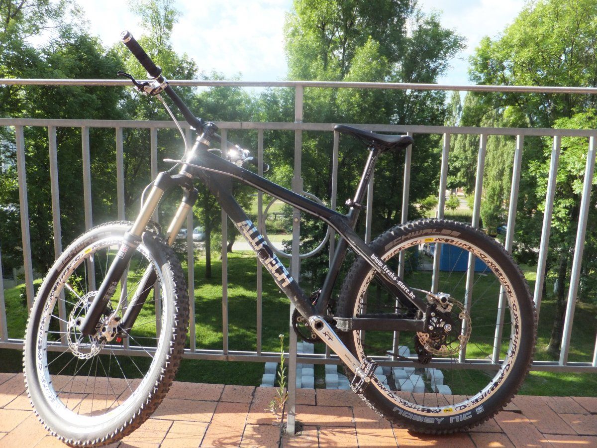

CT in der Abendsonne:
Inzwischen dank Revelation RLT Ti mit Sektor Coil-Kartusche und Bontrager Rhythm Comp-LRS 12,8 Kilo, ohne zur CC-Feile zu mutieren.
Etwas weniger spektakulär als vorherige Bilder, aber diesen Traum (aus meiner sicht) habe ich mir über den Winter zusammen geschraubt.
Wünsche Euch allen noch viel Freude an Euren Cheap Tricks =)
