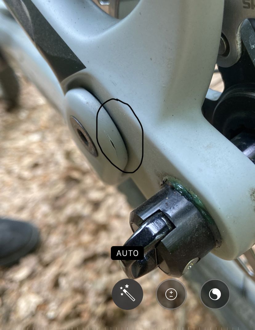

Hallo zusammen,
Habe ein neues Canyon Neuron und jetzt ist mir bei der linken Kettenstrebe direkt wo die Schraube sitzt ein „Riss“ aufgefallen. Wenn man mit dem Nagel drüber geht merkt man keinen Unterschied also keine Furche o.ä.
• Kann es sich hier bei um einen Lackierfehler handeln? Weil das bike ist auch teilweise schwarz . Oder kann man carbonschäden auch teilweise nicht ertasten?

Nunja, sieht aber schon etwas "aufgeplatzt" aus. Bei Canyon und Kettenstrebe würde ich sicherheitshalber mal den Support anschreiben mit Bildern.
Wenn dann die Rückantwort vom Support vorliegt, hat sich mittlerweile bereits geklärt was es ist.
Bike mit dem Auto transportiert? Sieht nämlich tatsächlich wie ne Scheuerstelle aus!
Also das Fahrrad wurde nie transportiert die Stelle ist auch nicht an der Auflagefläche sondern dahinter. Würde man so eine Scheuerstelle denn durch andere Beschaffenheit ertasten? Da ist ja auch kein Spalt oder so
Nee, ich denke, das ist abgescheuert. Das Weiße ist die Grundierung.
Genau, un das schwarze darunter? Man sieht die Lackschichten UND diese Auswölbung. So, das ganze an/um eine Lagerstelle wo Aluinserts drin sind. WO und WIE soll da nochmal in DER Form ein Kratzer oder gar Scheuerstelle hinkommen die SO aussehen???

Sieht auf den ersten Blick aus wie eine Scheuerstelle, gerade an den Stellen nichts ungewöhnliches. Habe es mal größer gezoomt, da ist tatsächlich ein Riss. Vielleicht ein Alterungsprozess oder der Lack bröselt, weil nicht dauerhaltbar.
Kann das auch von der Montage kommen, wenn das Rad beim Hersteller bzw. Händler zusammengebaut wird? Eventuell lag auch beim Transport, also wenn die Räder so in der großen Schachtel kommen was drauf.
Ein Kollege hat ein YT Mtb. Der hatte auch so komische Stellen, ich glaube im Bereich vom Tretlager. Hat es auch bei YT reklamiert ob hier das Carbon beschädigt ist. Die sahen es sich an und meinten ist nur Lack etwas ab und gaben ihm ein Farbfläschchen mit, damit er es selbst ausbessern kann.
