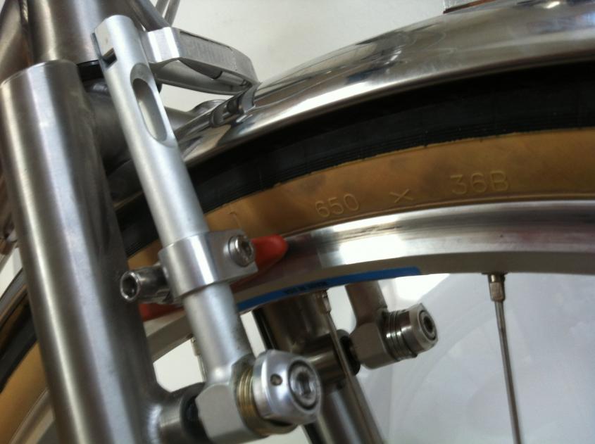

Ich kann mir nicht vorstellen, daß der Verstellbereich von Canti- oder V-Bremsen reicht, eine 27,5"-Felge auch noch zu bedienen. Und wenn, wird die Bremswirkung nicht mehr die Beste sein! Einzig eine Magura-Felgenbremse wird da, wenn sie denn passt, noch ausreichend Bremswirkung einbringen.

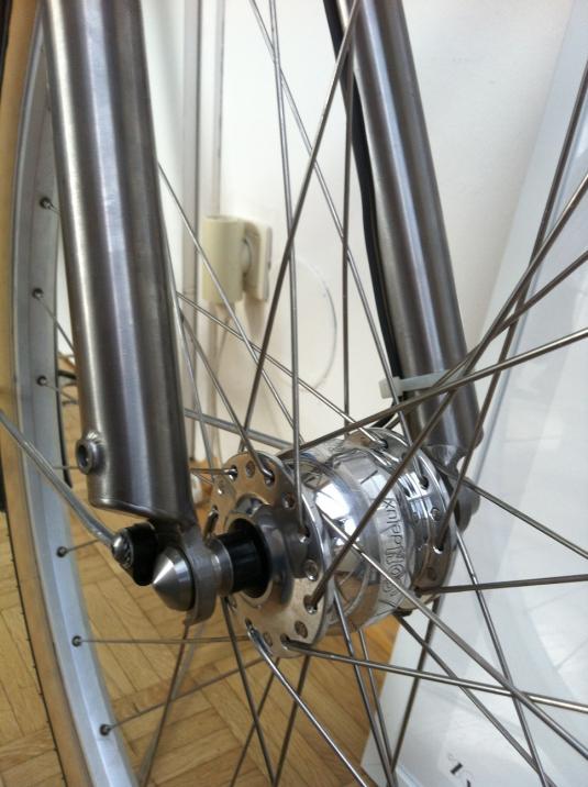

und noch ein paar Bilder.
Schön :daumen:
Und edel!

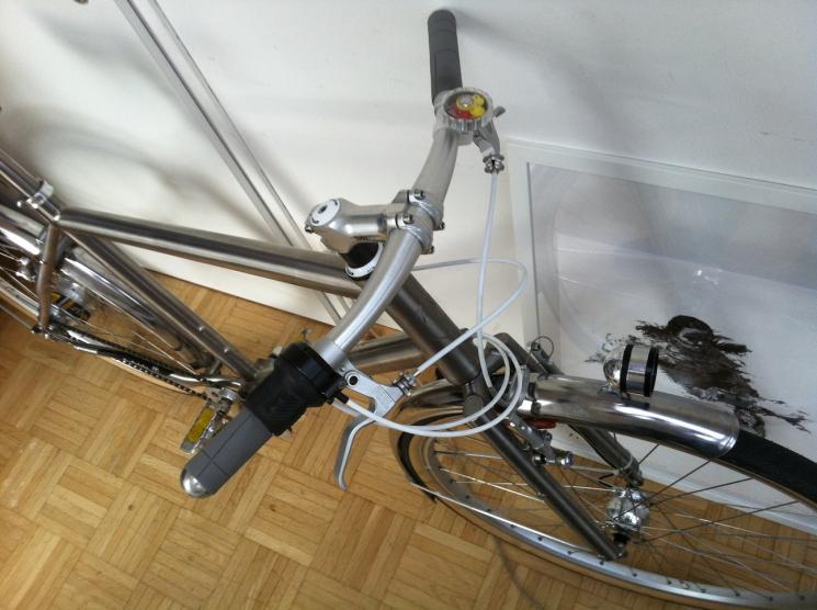

zum Schaltauge:
Das Schaltauge ist, wenn ich das richtig verstanden habe, für ein Röllchen gedacht, dass, bei der Verwendung eines Riemenantriebes den Riemen auf das Ritzel drückt. Die antriebsseitige Sattelstrebe ist auch deshalb unterbrochen, dass man eine Rohloff mit Riemenantrieb verwenden kann. Ich habe aber eine normale Kette, daher das nackte Schaltauge.

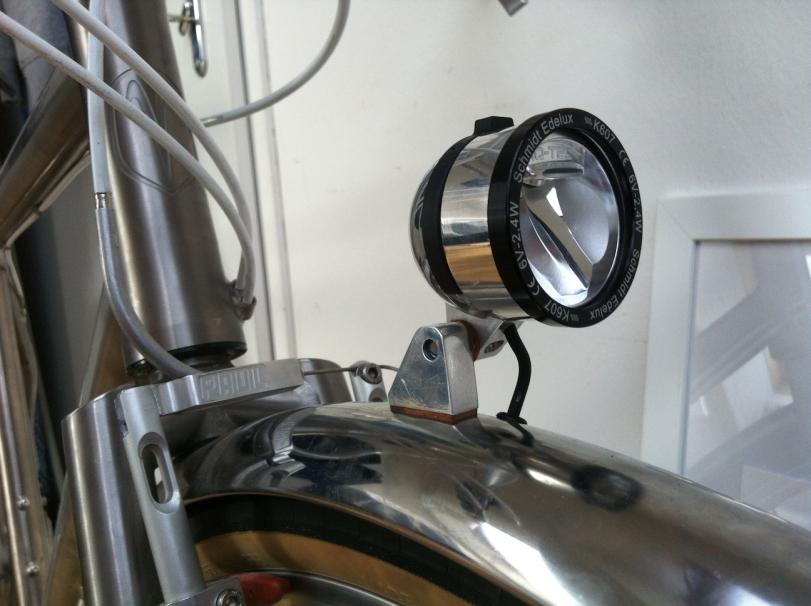

:daumen: für die schöne Edelux-Befestigung. Sowas brauch' ich auch noch an meinem Rad..
Aha, mit den ollen Pauls-Bremsen hast Du das Problem mit dem mangelnden Verstellbereich der Bremsgummis umgangen! :daumen:
Bremswirkung dürfte aber nicht die beste sein.

Und wenn ich jetzt schon auf dem Perfektionstrip bin, dann kann ich dieses Thema auch noch angehen. Der Schaltgriff von Rohloff sieht furchtbar unelegant aus. Ich denke ich werde mir einen handgefrästen Tuninggriff machen lassen. Ungefähr so einen:

@ArSt: Stimmt, die Paul Moto BMX Bremsen haben einen extrem weiten Bereich zur Höhenverstellung, was sie auch so geeignet für 26" auf 650B Umbauten macht. Man könnte damit theoretisch sogar von 26" auf 28" (oder noch weiter) umbauen, wenn das mit dem Rahmen funktionieren würde.
Die Bremswirkung ist nicht merkbar verringert. Ich finde die Dinger bremsen erstklassig und passen auch optisch genau so wie ich mir das vorgestellt hatte.

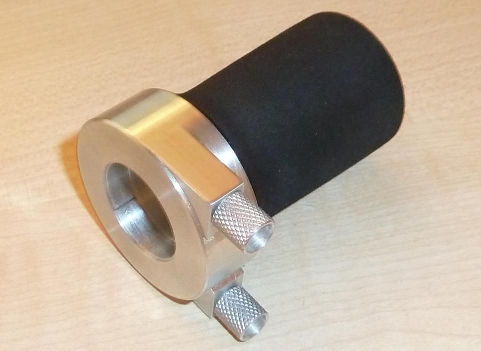

Einen anderen Drehgriff für Rohloff hat Tune im Programm: http://www.tune.de/tune-produkte/rolff-i/
Es wird bestimmt noch eine Weile 4-Kant Innenlager geben, sollte es irgendwann nicht mehr der Fall sein, kannst du deine sündhaft teuere Kurbel immer noch gut verkaufen können :D
Der Rohloff-Griff von Tune sieht echt gut aus, jedoch solltes du daran denken, dass der Griff im Bild markierten Bereich bei Regenfahrt oder im Winter mit Handschuh nicht gut schalten lässt, weil der Griff zu rund und glatt wird.
