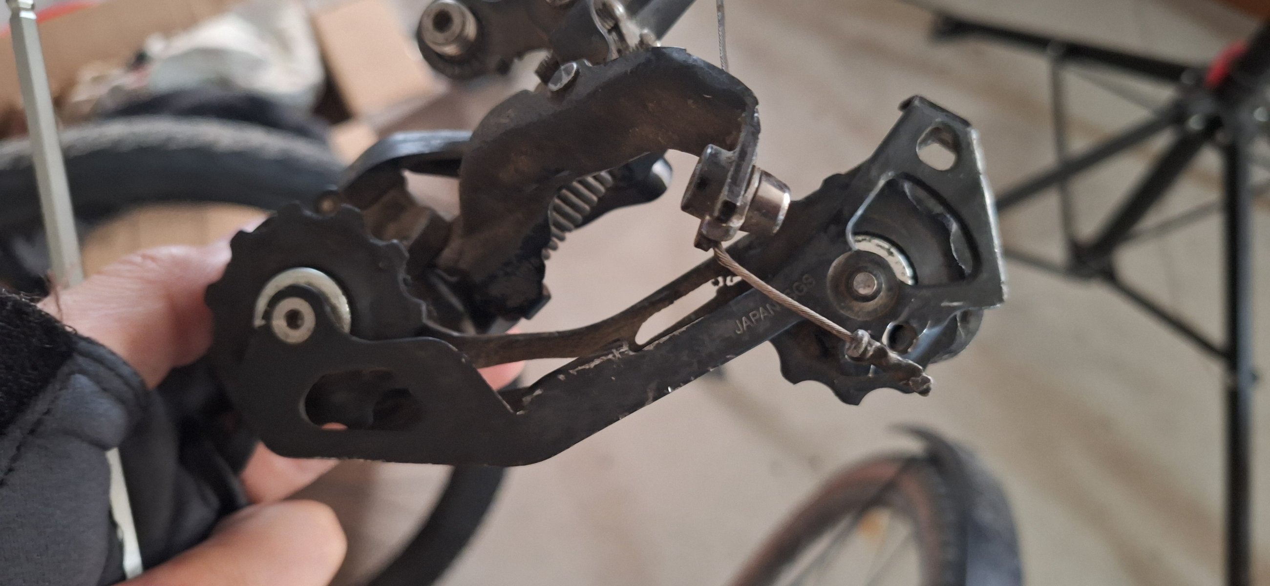

Hallo zusammen,
bei meinem 8 jahre alten Haibike mit Deore-XT-Schaltung sind beide Kettenleitbleche verbogen. Da gibt's ja doch sehr viele verschiedenen Modelle auf dem Markt, welches ist denn das richtige Teil für mich?
Das äußere hab ich vielleicht gefunden (GS-TYPE SCHWARZ RD-M615 Y-50J98030), aber beim inneren bin ich etwas ratlos. Hat vielleicht jemand einen Tipp für mich?
Vielen Dank schon mal!
Das ist Deore, ohne XT. Scheint wohl ein RD-M615 zu sein, vermutlich gab es das nur als SGS (langer Käfig). Für Shimano-Explosionszeichnungen entweder nach EV RD-M615 suchen oder bei si.shimano.com eingeben.
Die Käfige sollten bei Deore eigentlich aus Stahl sein, die sollten sich eigentlich recht gefahrlos zurückformen lassen.
