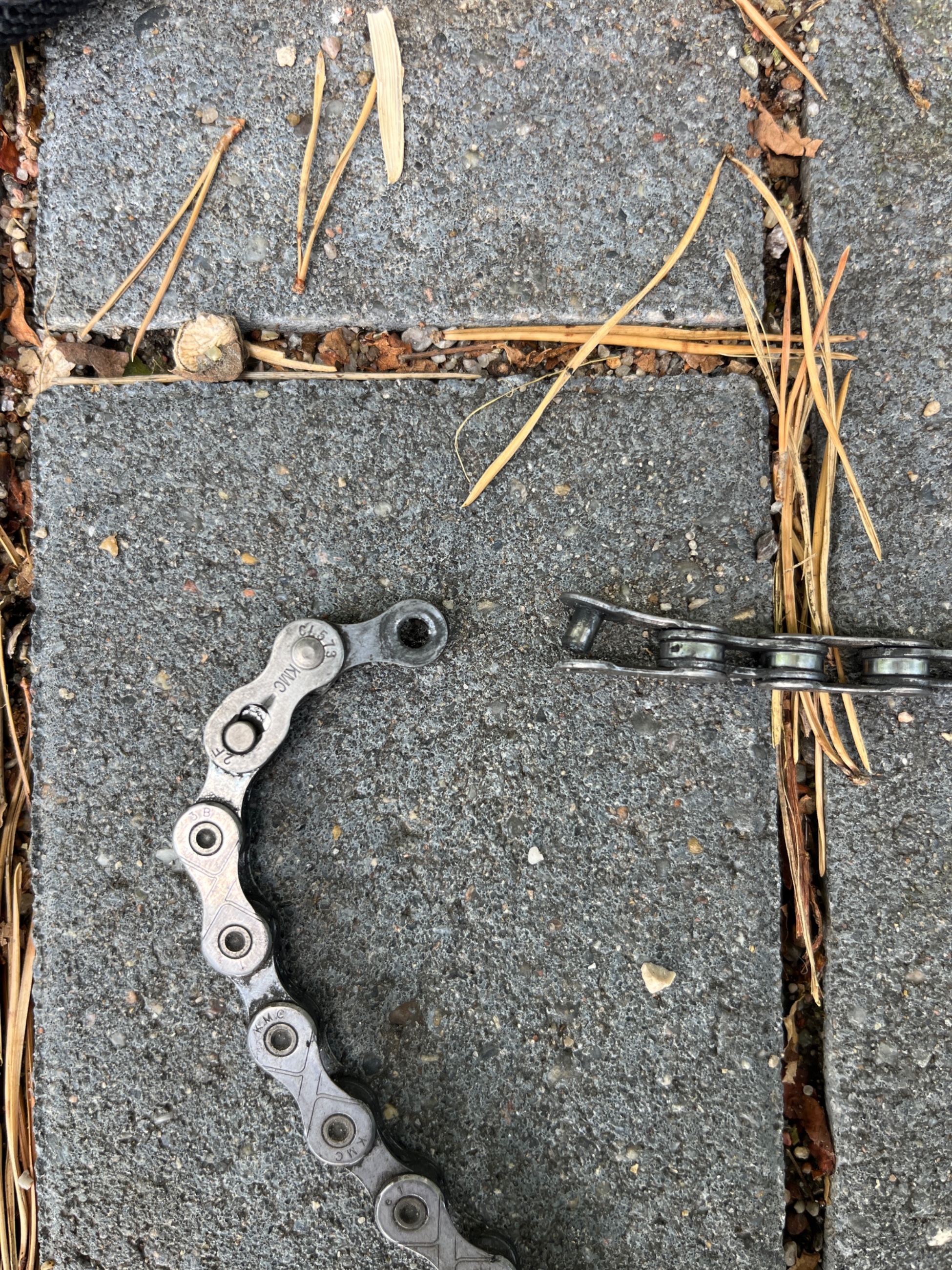

Die KMC hat nur etwas mehr als 400km gehalten. Eben hörte ich noch ein komisches Knacken und rätselte woher es wohl kommen könnte, da reisst beim nächsten Wiegetritt die Kette.
Das Schloss hat gehalten, ein Kettenglied hat’s zerrissen.
In der Nachbetrachtung erinnere ich mich daran, dass ich bei der Montage den Kettennieter angesetzt hatte und nach der ersten zaghaften Umdrehung bemerkte, dass die Kette um ein Glied zu kurz geraten wäre. Am Nietstift war nichts zu sehen, er schien sich nicht bewegt zu haben. Aber eventuell hat er da doch einen abbekommen. Mit meinen zarten Waden hätte ich wohl kaum die Kette sprengen können.
Wie auch immer, die Fahrt war auf jeden Fall zu Ende. Einen Kettennieter hatte ich zwar dabei, aber nur Kettenschlössser für 9, 10 und 11-fach. Das 9-fach schien passend zu sein, aber es ließ sich nicht komplett schließen.
Noch ein paar mal mit Schmackes in die Pedale getreten, dann ging es weder vor noch zurück und ich musste mich abholen lassen.

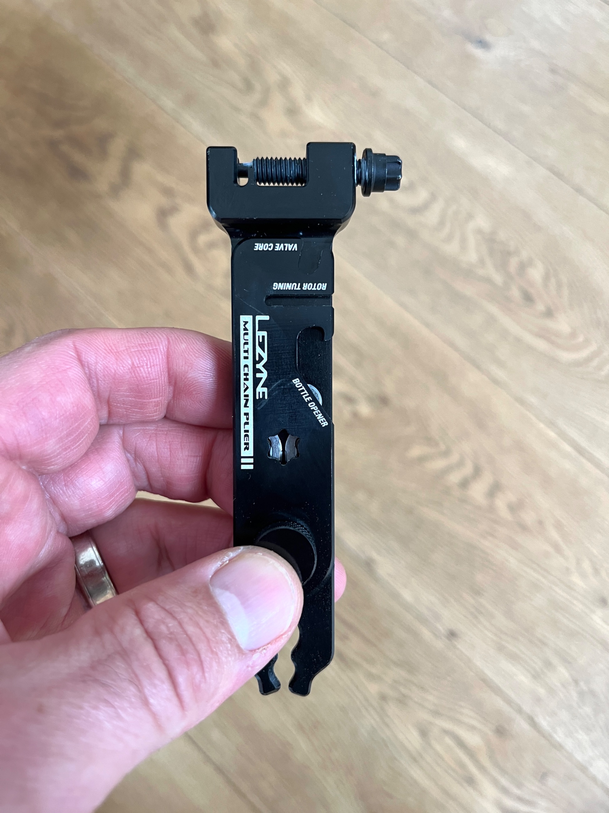

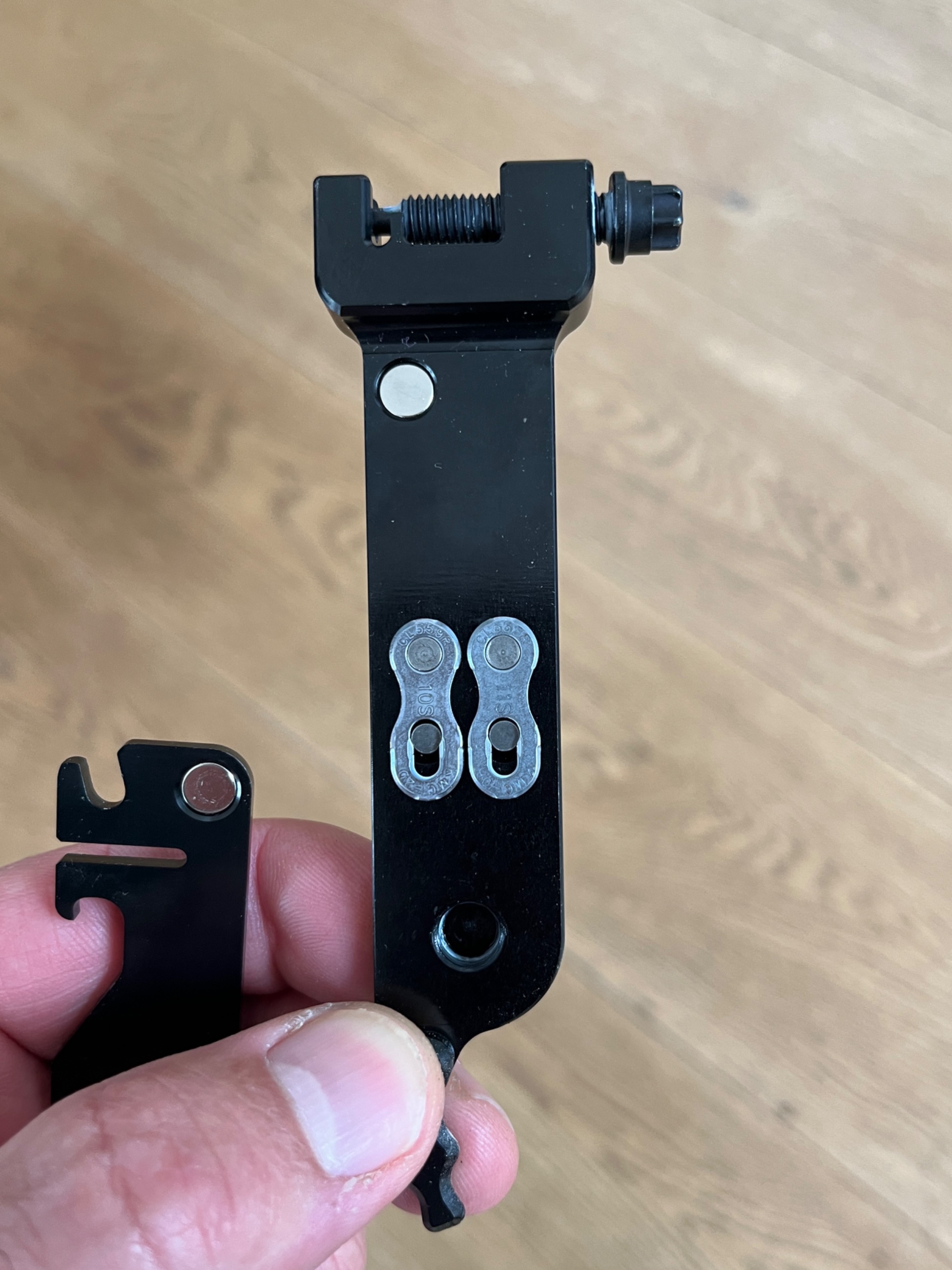

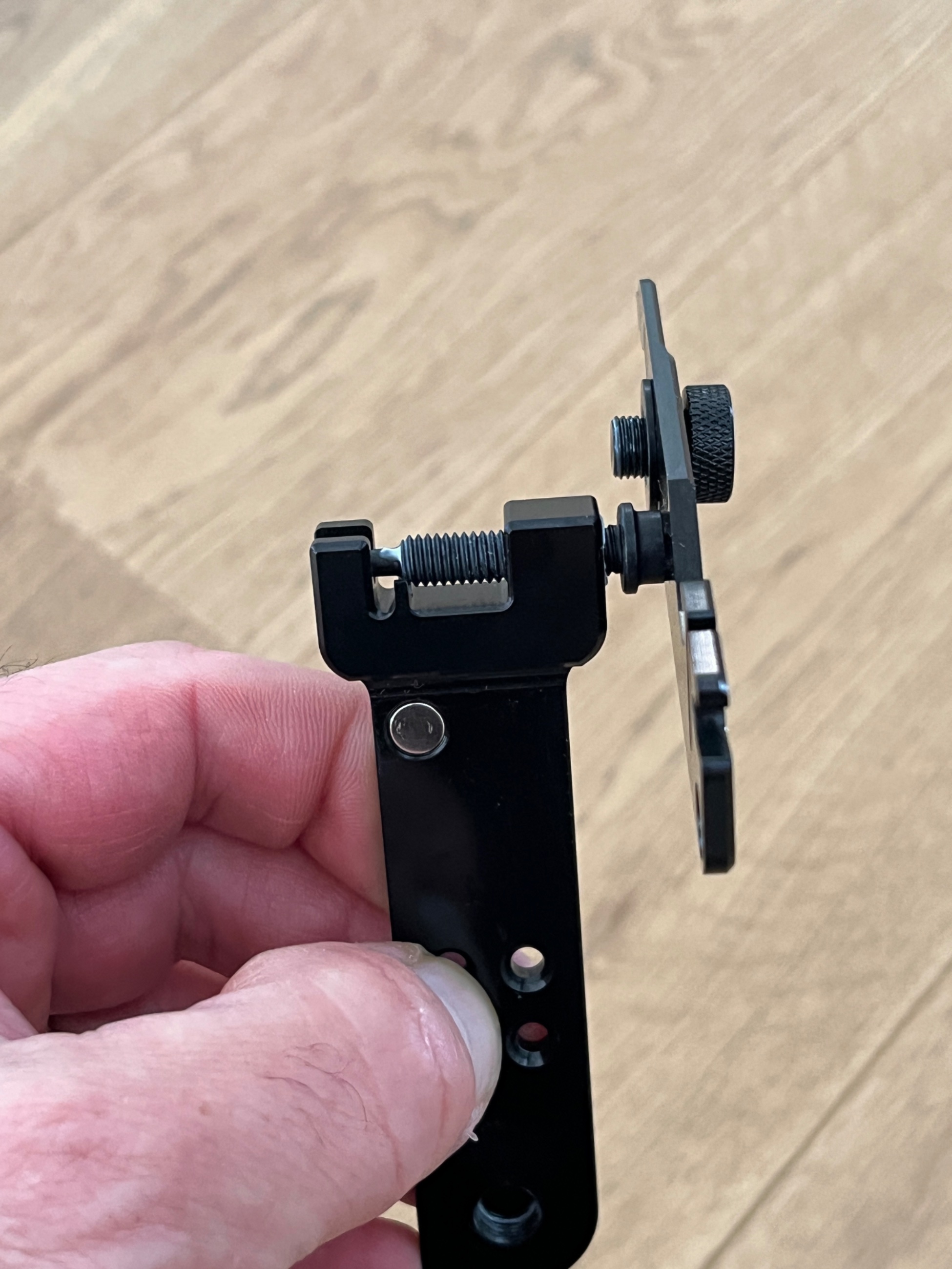

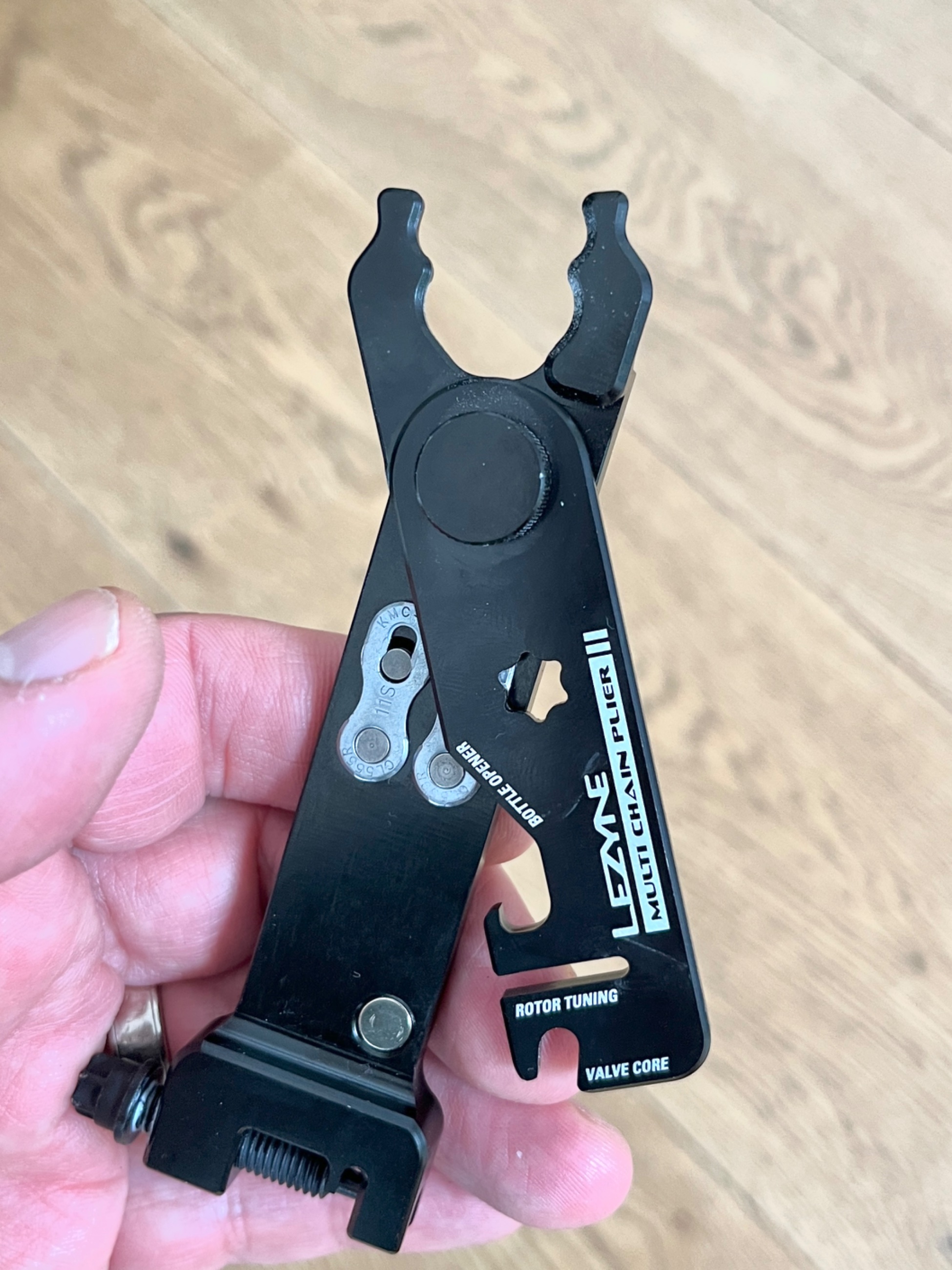

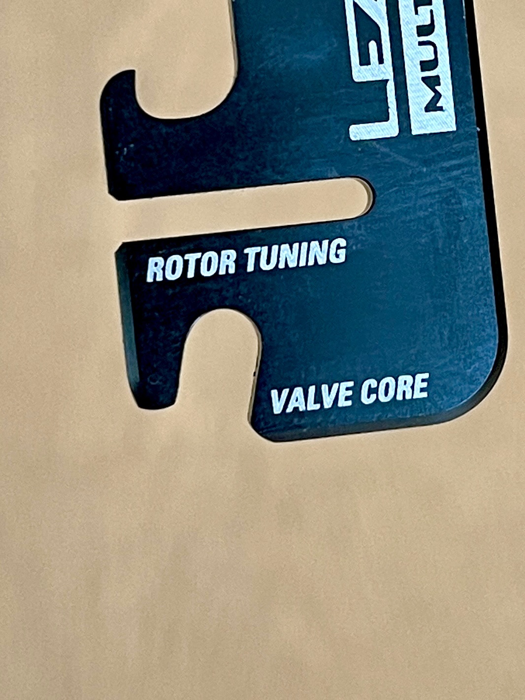

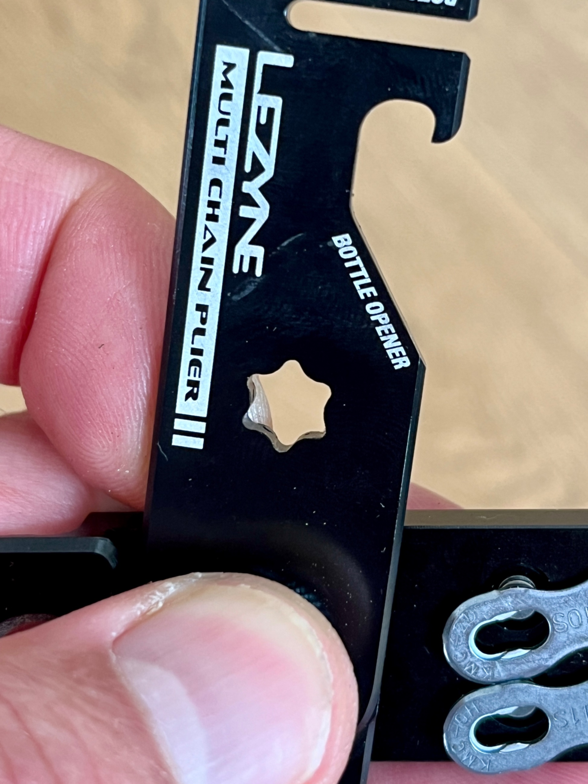

Warum schreibe ich das Ganze? Nun, ich habe festgestellt, dass eine Kettenschlosszange für unterwegs vielleicht ganz praktisch wäre und habe mir so ein Multi Tool von Lezyne besorgt.
Schlosszange
Aufbewahrung für 2 Kettenschlösser
Kettennieter
Richtwerkzeug für Bremsscheiben und Ventilkernentferner

Die KMC Ketten gefallen mir sehr gut. Habe ja einige in 10 und 11-fach in Betrieb. Ich vermute mal, dass ich es hier bei der Montage schon vermurkst habe.
Die KMC hat nur etwas mehr als 400km gehalten. Eben hörte ich noch ein komisches Knacken und rätselte woher es wohl kommen könnte, da reisst beim nächsten Wiegetritt die Kette.Anhang anzeigen 2011707Das Schloss hat gehalten, ein Kettenglied hat’s zerrissen. Anhang anzeigen 2011708Anhang anzeigen 2011709In der Nachbetrachtung erinnere ich mich daran, dass ich bei der Montage den Kettennieter angesetzt hatte und nach der ersten zaghaften Umdrehung bemerkte, dass die Kette um ein Glied zu kurz geraten wäre. Am Nietstift war nichts zu sehen, er schien sich nicht bewegt zu haben. Aber eventuell hat er da doch einen abbekommen. Mit meinen zarten Waden hätte ich wohl kaum die Kette sprengen können.
Wie auch immer, die Fahrt war auf jeden Fall zu Ende. Einen Kettennieter hatte ich zwar dabei, aber nur Kettenschlössser für 9, 10 und 11-fach. Das 9-fach schien passend zu sein, aber es ließ sich nicht komplett schließen. Anhang anzeigen 2011710Noch ein paar mal mit Schmackes in die Pedale getreten, dann ging es weder vor noch zurück und ich musste mich abholen lassen.
Schlosszange
Anhang anzeigen 2011746Aufbewahrung für 2 KettenschlösserAnhang anzeigen 2011734
Kettennieter
Richtwerkzeug für Bremsscheiben und VentilkernentfernerAnhang anzeigen 2011739

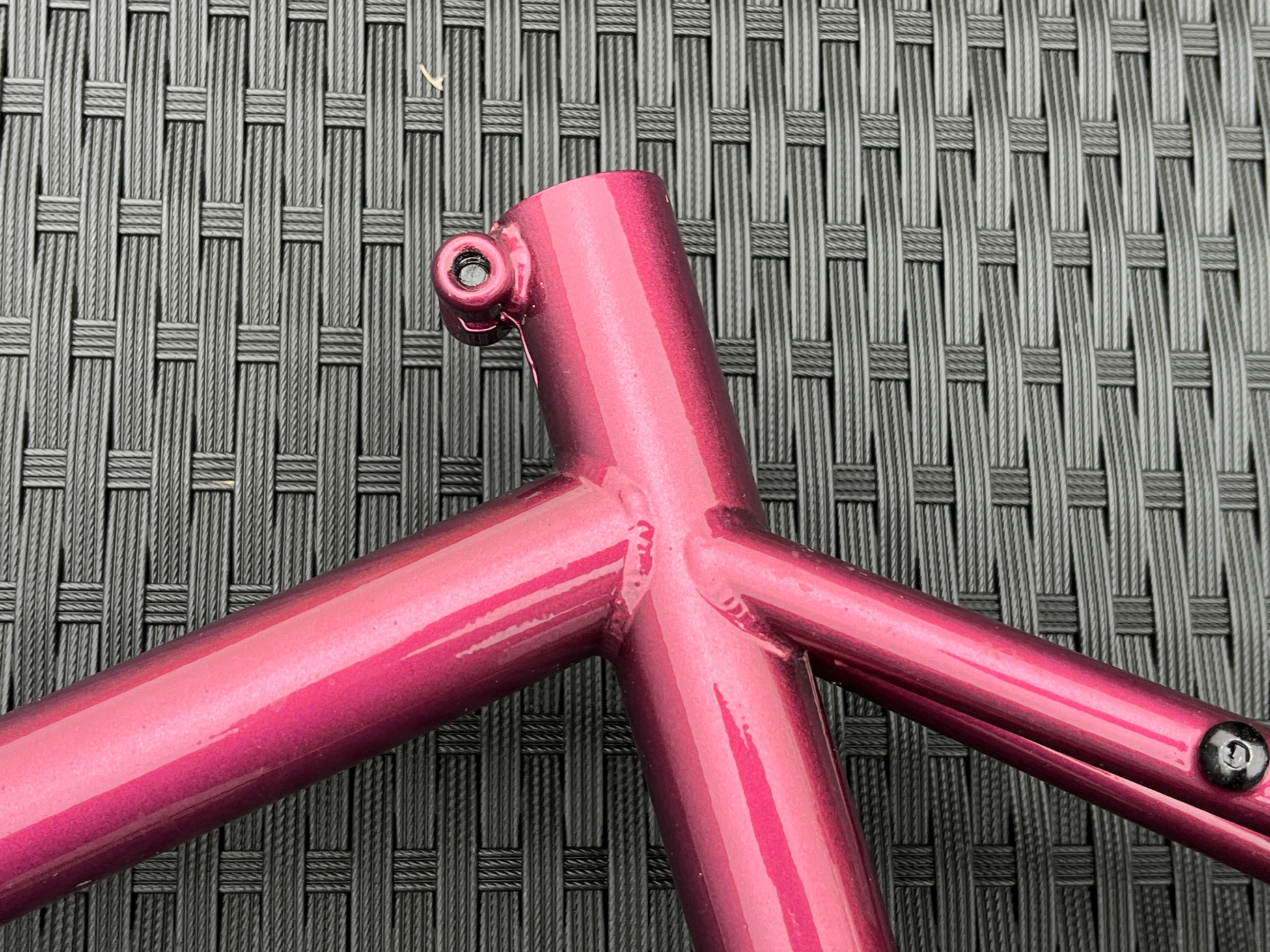

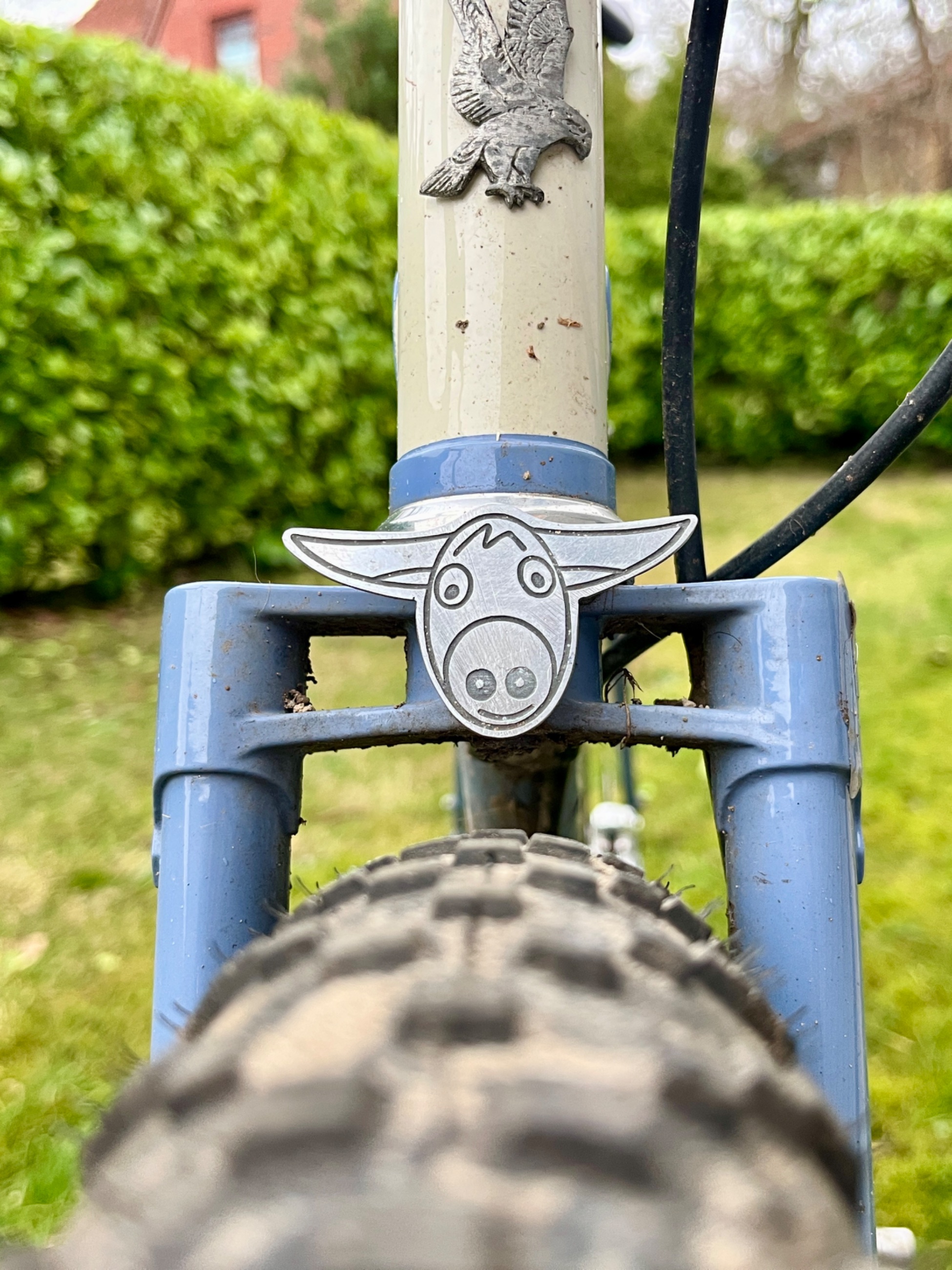

Apropos. Da hat’s doch neulich die Lotte von der Gabel gerissen. Ausgerechnet an einem Weidenzaun ist sie hängen geblieben.
Die Powerknete hat nicht gehalten.
Jetzt probiere ich’s mal mit dem Kraftprotz.
Hält fürs erste.
Mal gucken wie lange…

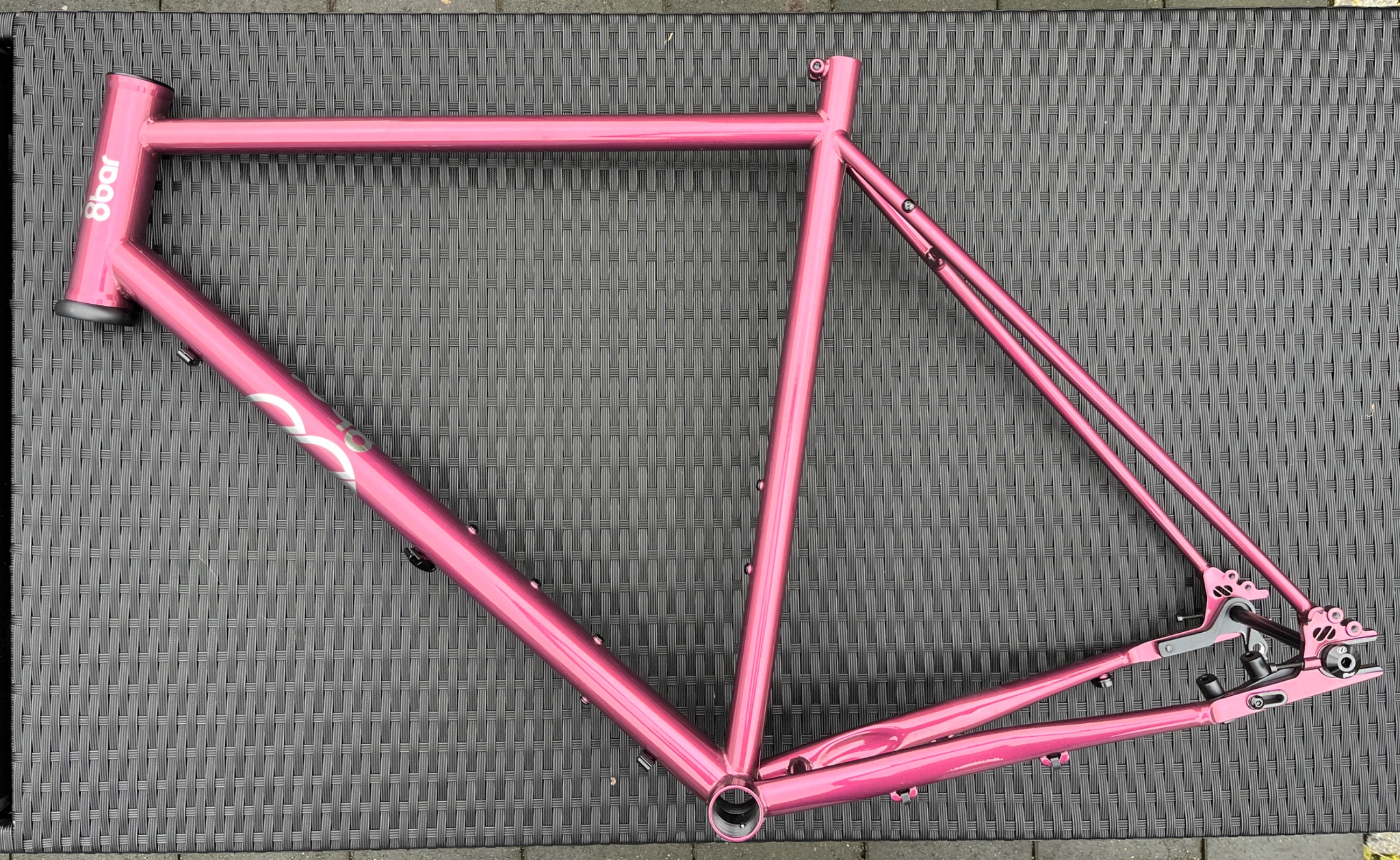

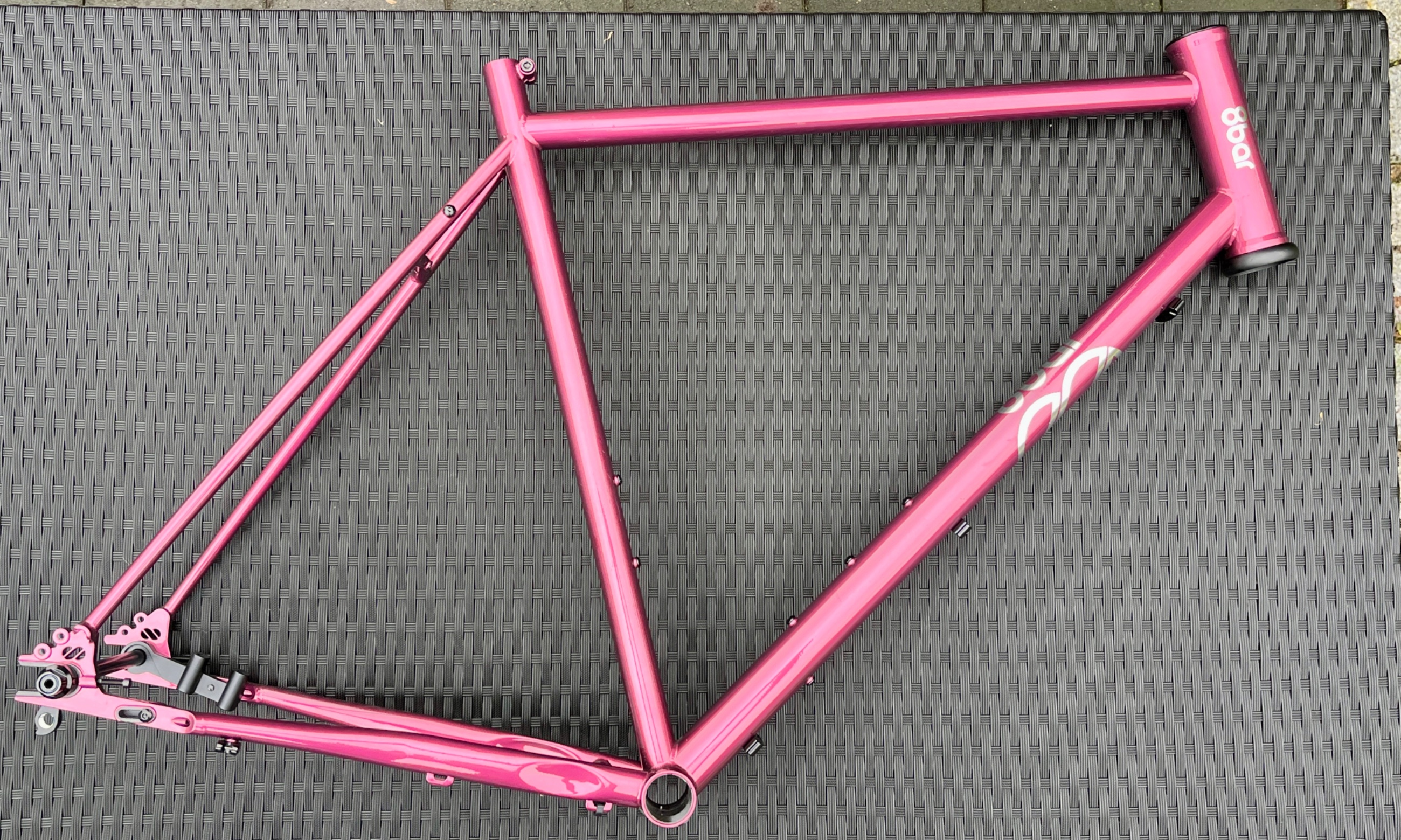

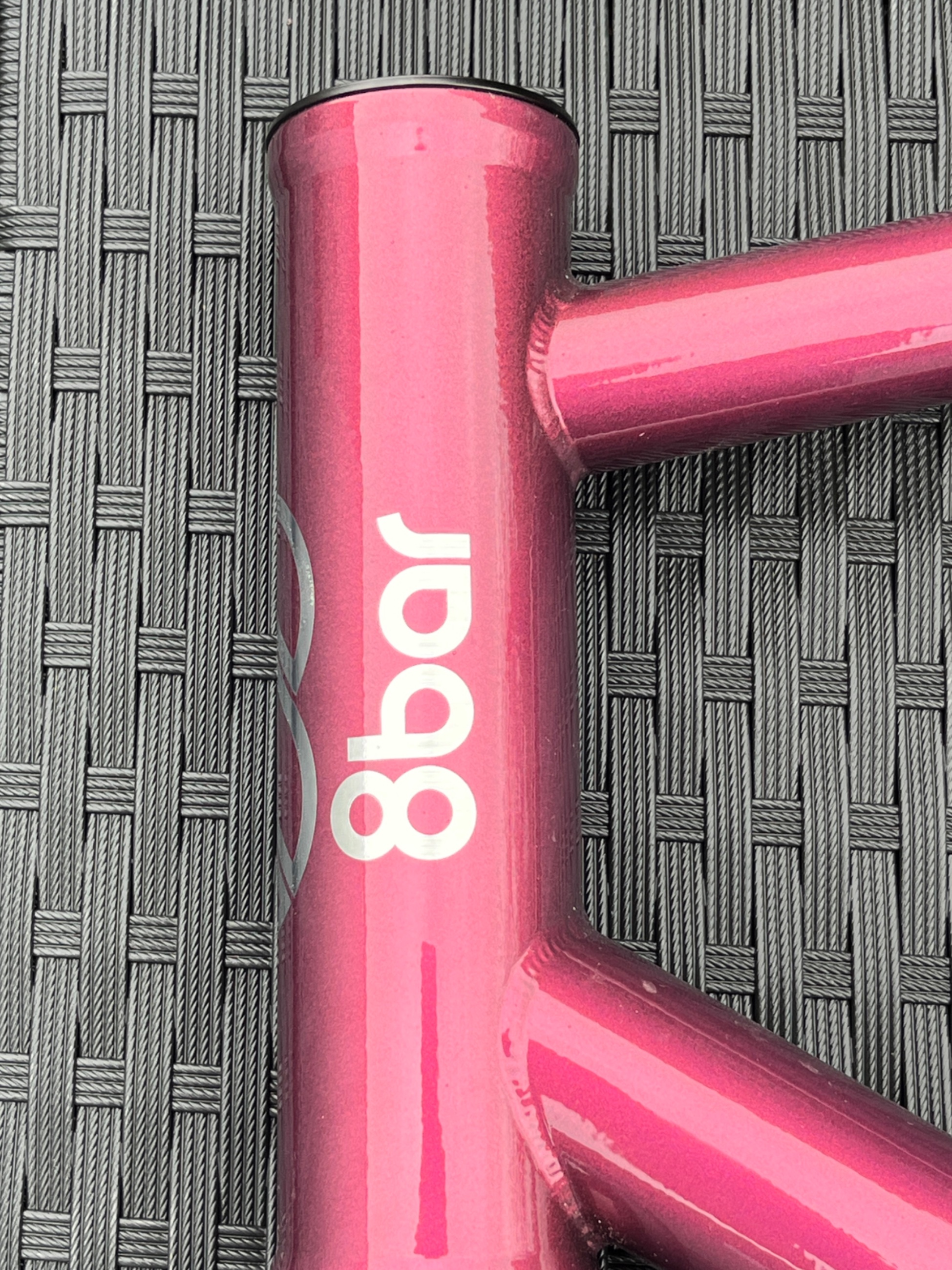

Ich will es einfach noch einmal wissen. Nach EBB teste ich mal verschiebbare Ausfallenden.
Bei KA gab’s ein passendes Angebot. 8bar Mitte Steel V3 in einer schnuckeligen Farbe.
Ich werde es mit silbernen Teilen aufbauen. Steuersatz, Kettenblatt, Ritzel und Spacerkit für den HG Freilauf sind bestellt. Die anderen Teile kommen dann vom CdF.
