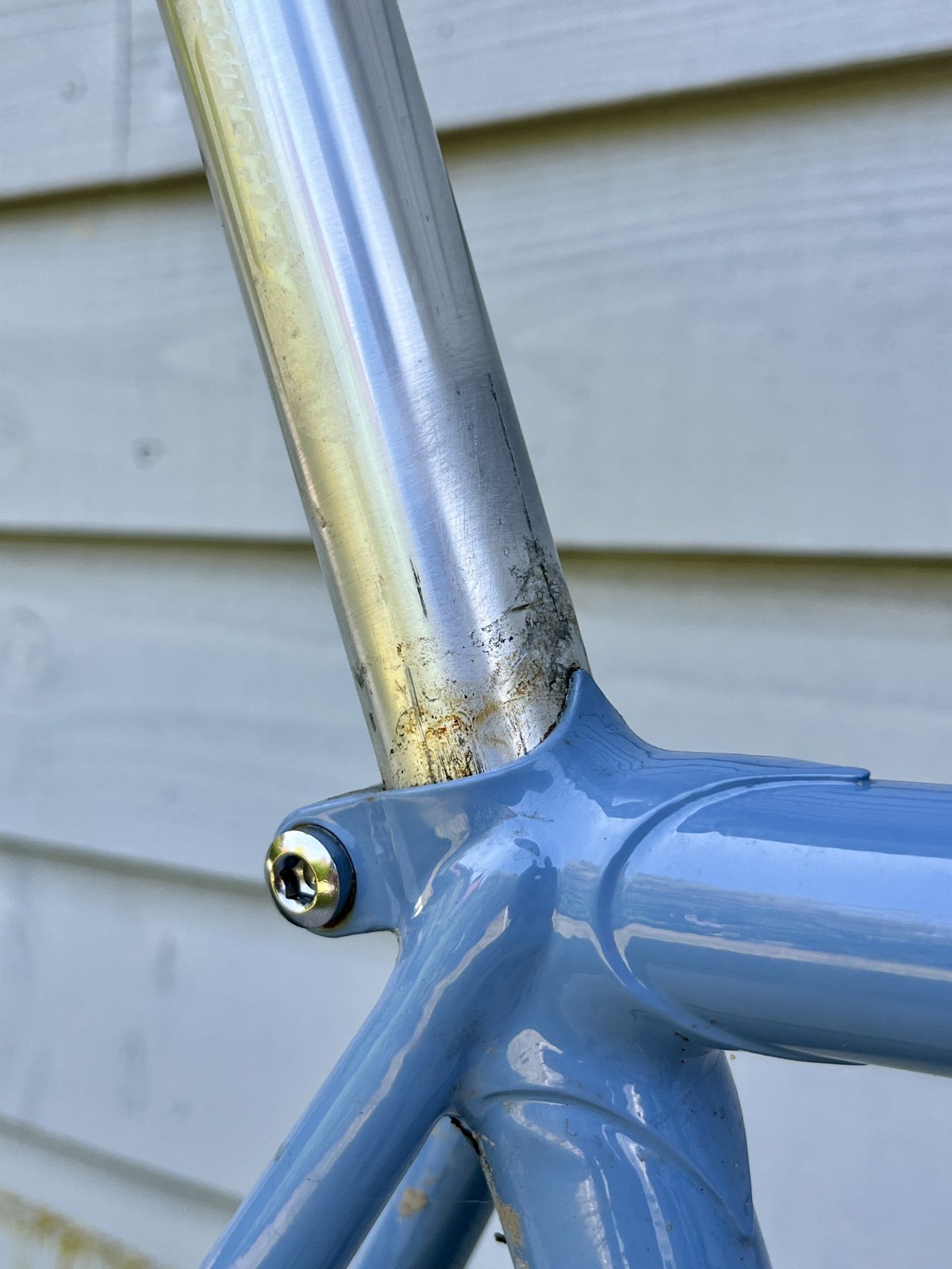

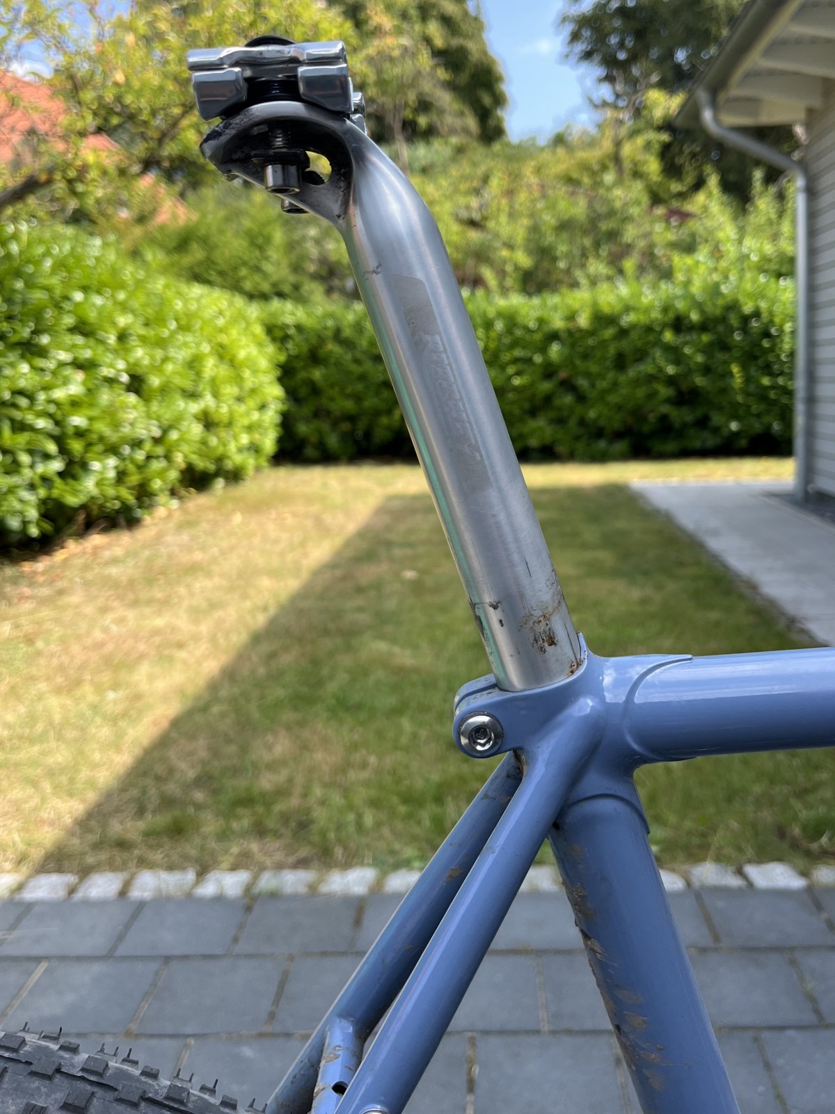

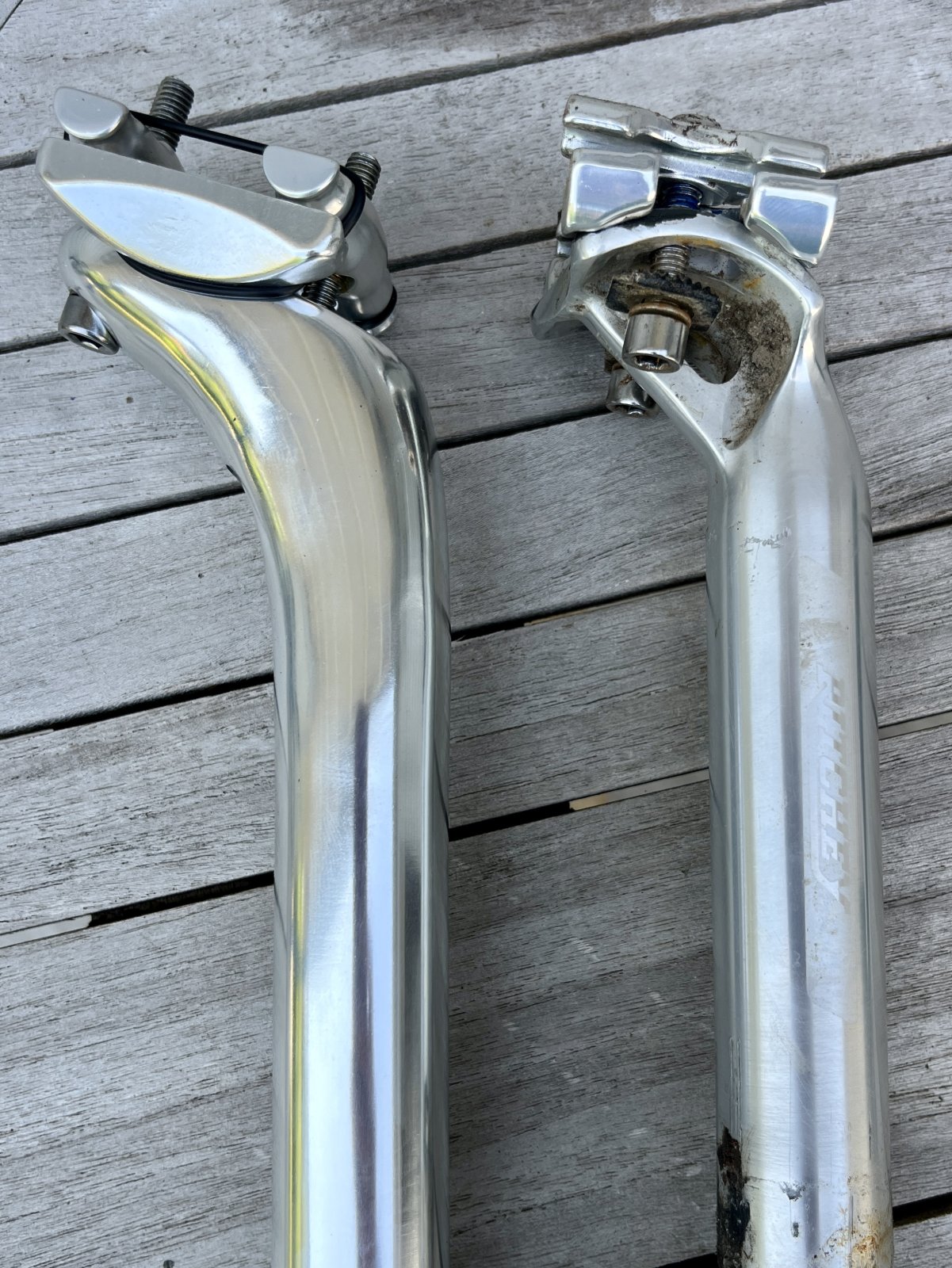

Zur neuen Schraube gab es jetzt auch noch eine neue Sattelstütze.
1. war die Ritchey schon zerkratzt
2. war sie in ihrer Silbrigkeit eher milchig und 3. ist mir ständig der Sattel nach hinten gerutscht.
Der Mechanismus hat mich früher schon bei Ritchey Stützen genervt.

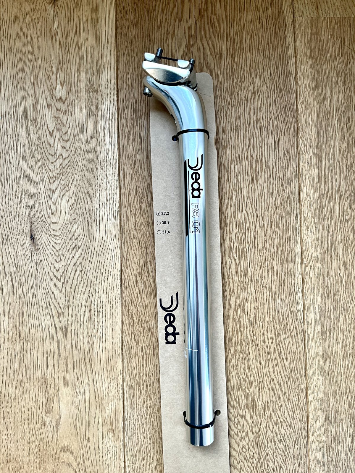

Nun gab es die da von Deda.

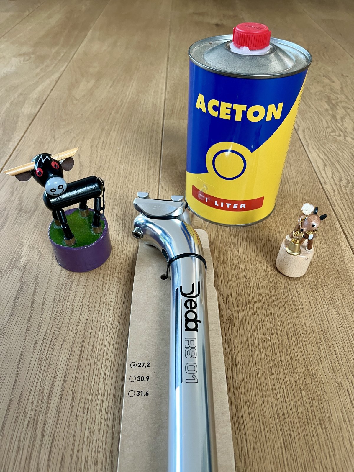

Meine Assistentin und ihre Assistentin waren der Meinung, dass das Logo verschwinden müsse. Aceton hilft.
Neu und alt.
Ist vielleicht nicht so doll zu erkennen, aber die neue glänzt doch deutlich schöner.
1. war die Ritchey schon zerkratzt Anhang anzeigen 1978792
2. war sie in ihrer Silbrigkeit eher milchig und 3. ist mir ständig der Sattel nach hinten gerutscht.Anhang anzeigen 1978793
Meine Assistentin und ihre Assistentin waren der Meinung, dass das Logo verschwinden müsse. Aceton hilft.Anhang anzeigen 1978795
Neu und alt. Anhang anzeigen 1978796

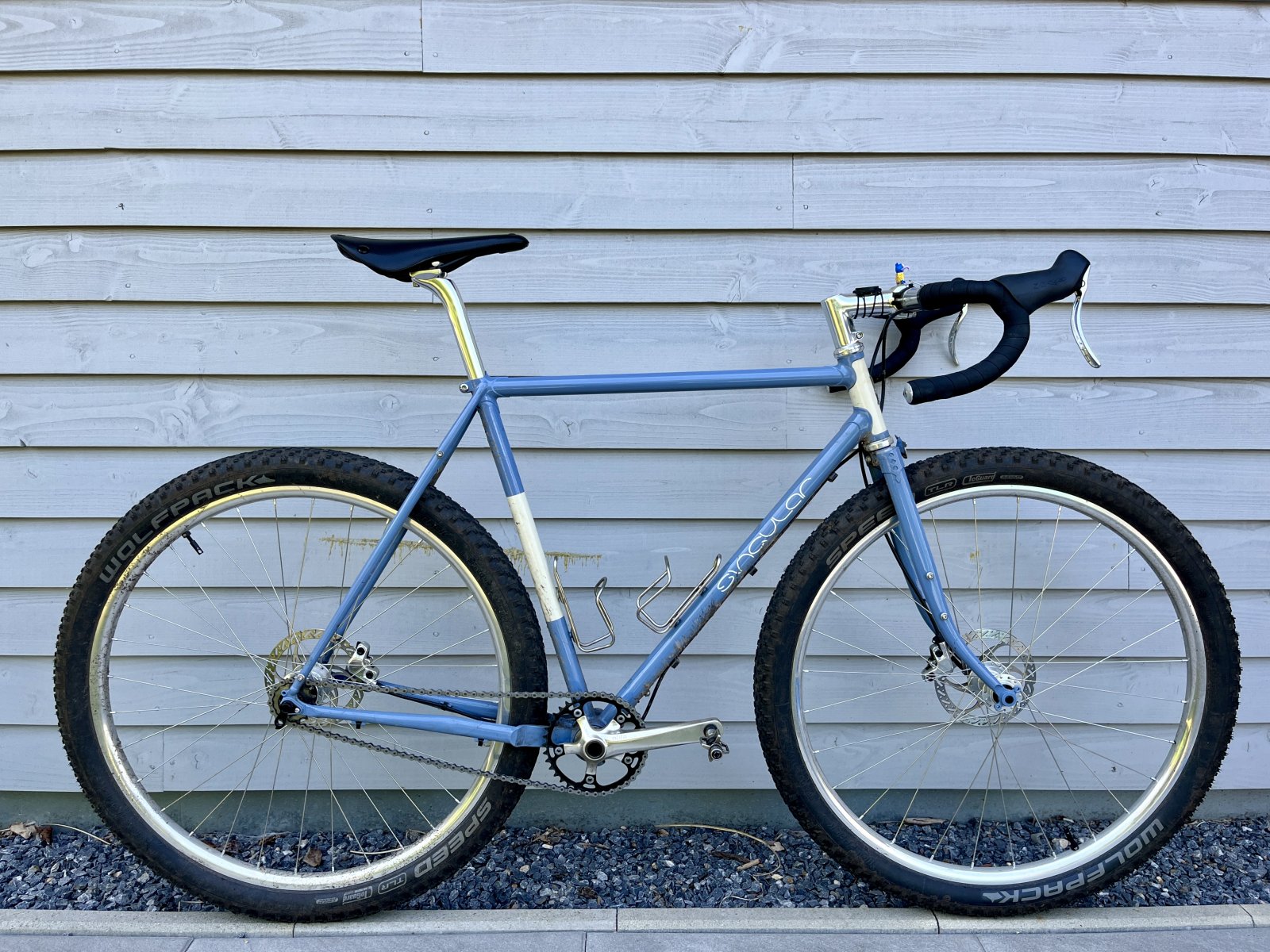

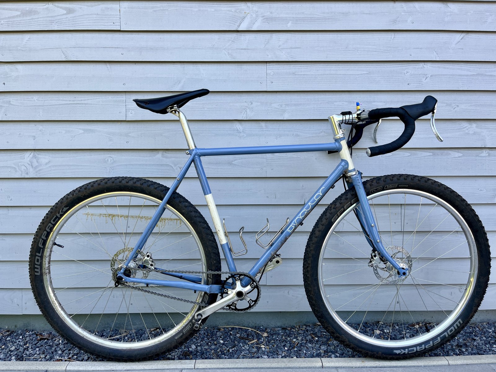

Heute Nachmittag gleich mal spazieren fahren.

Mit 9 Nm angezogen und rutscht dennoch. Verfixxter Mist. :aufreg:

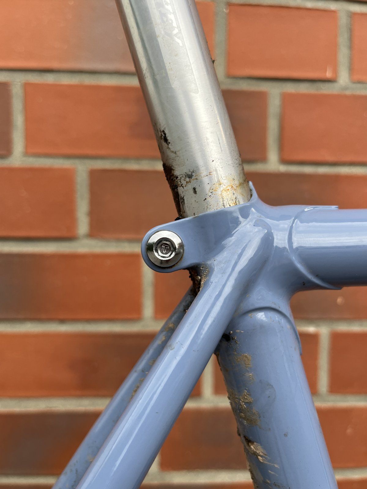

Hast Du mit Montagepaste gearbeitet? Der vordere Ratzer sieht bei beiden Stützen fast gleich aus, kann es sein, dass das Sattelrohr nicht sauber gearbeitet wurde und die Stütze nicht sauber umschlossen wird? Früher an den Rennrädern hatte ich keine Probleme mit rutschender Stütze. Heute scheint das ein Feature zu sein, denn auch meine beiden Titanbikes machten da Probleme. Die Trivio Zusatzschelle kannste aber hier beim Singular vergessen...nicht nur aus optischen Gründen.
Nein, mache ich aber als nächstes.
Der vordere Ratzer sieht bei beiden Stützen fast gleich aus, kann es sein, dass das sattelrohr nicht sauber gearbeitet wurde
Ja, da ist eine kleine Nase.
Ich glaube doch. Die Ritchey Stütze habe anfangs nur mit 6 Nm angezogen (wer ließt schon Anleitungen 😅). Nachdem diese gerutscht war, habe ich dann erst gesehen, dass die mit 8-10 Nm montiert werden soll.
Habe ich dann auch gemacht und hat ja über 3k km gehalten. Ich mache jetzt erst mal das Sattelrohr sauber, verwende Montagepaste und knall das Teil mal mit 10 Nm an. Mal gucken.

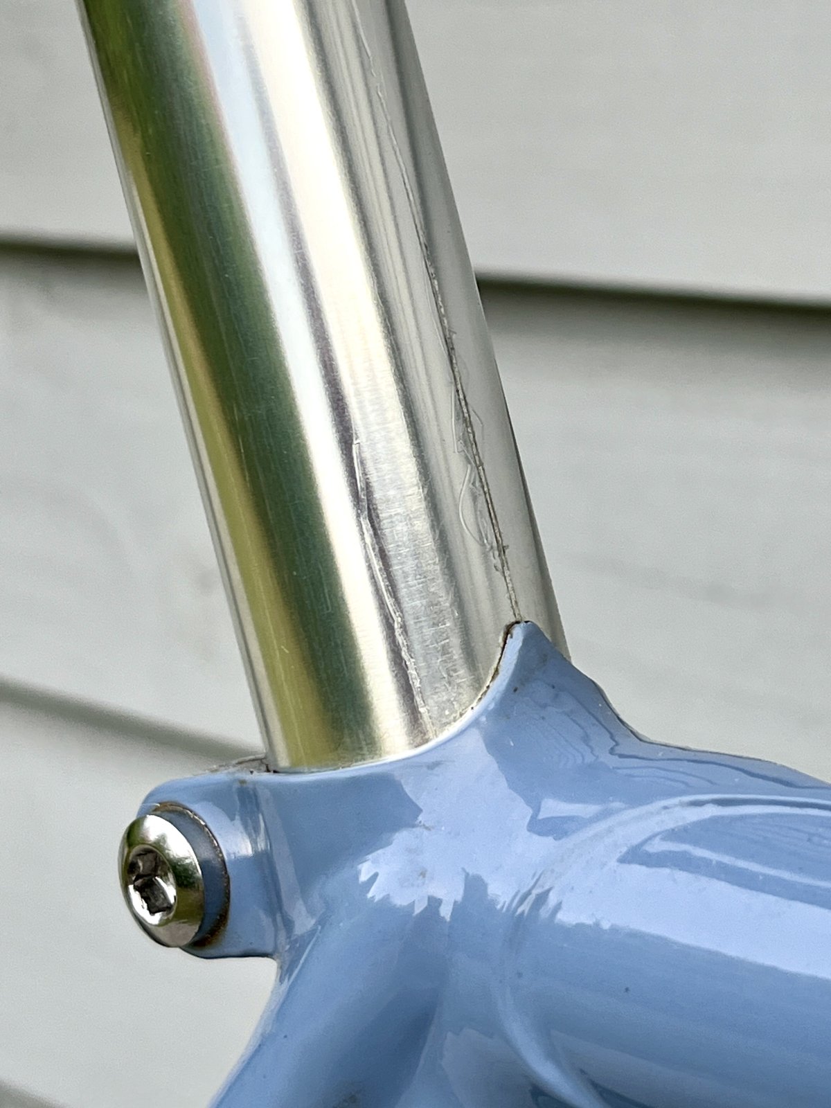

Ich habe gestern das Sattelrohr gesäubert, mit der Feile bearbeitet und die Stütze mit Montagepaste montiert. 8-10 Nm sind empfohlen, ich habe die Schraube mit 12 Nm angezogen.
Auf zur Probefahrt,
für die ich mir, auch wenn es einem Atheisten nicht viel hilft, noch rasch göttlichen Beistand erbeten habe.
Fazit: Und sie bewegt sich doch…
Geht mir tierisch
auf den
Die Sattelstütze rutscht noch immer. Zwar weniger stark als vorher, aber ich kann sie relativ mühelos verdrehen.
Schuld scheint die Stütze zu sein. Die alte Ritchey sitzt bei geöffneter Schraube noch gut im Sattelrohr,
während die Deda runterrutscht.
:aufreg:
Das Problem hatte ich auch Mal. Zwei verschiedene Stützen und keine ließ sich gescheit festklemmen.
Meine Lösung: Statt der „passenden“ 31,6mm Stütze habe ich eine 30,9 und ein Shim genommen. Beides jeweils mit Paste montiert. Seitdem ist Ruhe, mit beiden (neuen) Stützen.
Wird bei der Abschlussform des Sitzrohrs hier leider nix...
Probier mal nen Streifen Schleifpapier dazwischen zu klemmen. Hat früher ein Kumpel bei seinem Rennrad gemacht.

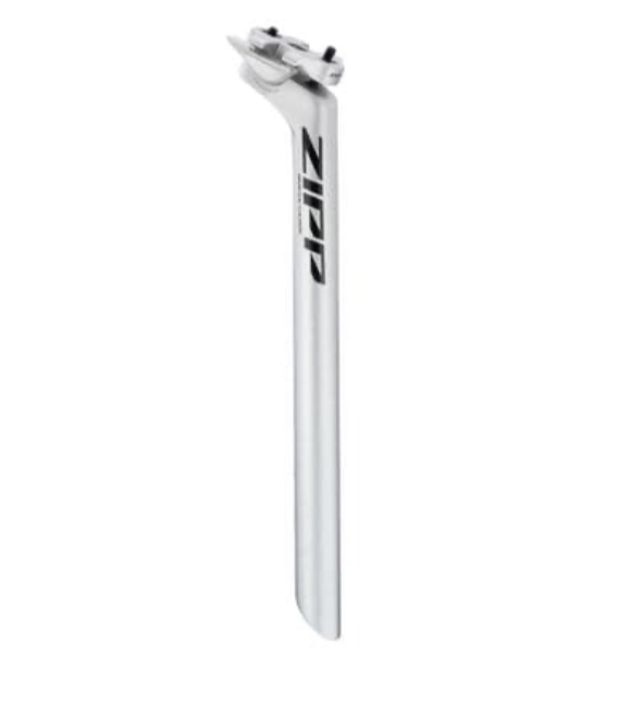

Ich hätte ansonsten aus dem Regal einen beliebigen Lack aus der Sprühdose genommen und ein paar Schichten aufgetragen. Da die Stütze aber doch schon reichlich gelitten hat, habe ich mir eine neue von Zipp bestellt.
Hoffe mal, dass die nicht aus der gleichen Maschine kommen.
Mist, ich wollte die Deda eigentlich auch mal testen...meine bisherige Stütze kann den Sattel auch nicht mehr gerade halten...:rolleyes: ich les also mal gespannt mit.
Wenn die Zipp so aussieht wie auf dem von @Milan0 verlinkten Bild, dann geht die wohl gleich wieder retour.
Mir gefällt die Deda optisch sehr gut. Ich habe sie mir daher gestern noch einmal bestellt und hoffe auf irgendeine Form der Serienstreuung.
